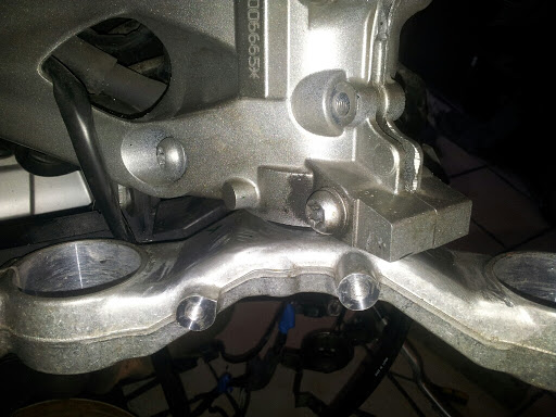

Samedi, changement des roulements de colonne, et remontage des tés pour voir un peu comment ca se passe. Je dois refaire des butées mais je sais pas trop comment m'y prendre. Il y'a environ 3 cm de haut entre le té et les emplacement de butées du cadre. Du coup si je visse quelque chose dans le té, ca ne sera pas assez solide en cas de chute.
Voila quelques photos, si vous avez des idées... ;)
Du coup j'en ai profité pour faire montage à blanc de la fourche, roue étriers, ca a l'air de bien coler. Reste à vérifier la position de l'étrier lorsque les plaquettes sont "sous pression".
Et puis j'ai reçu ma coque arrière, la elle est juste posée sur la boucle mais ca donne déjà une idée. Les photos sont pas top car mon "atelier" (chaufferie :lol: ) est petit et j'ai pas de recul.

plus que sympa cette prépa.peut etre légèrement impeut plus remonté la coque de derrière!!!

Localisation: Rouen
oui elle va remonter. La elle est juste posée, j'ai même pas d'échappement dessous ;)
