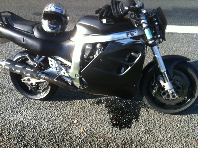

bon, je vais vous donné quelque nouvelles de la mamie, hier 13h début d'une petite balade, on s'équipe en faisant tourné la mécanique pour qu'elle chauffe tranquilou, on part doucement et quelque kilomètre plus loin je commence a arsouillé un poil, je me redresse jette un petit coup d’œil dans le rétro, et la je voit un énorme nuage de fumé blanche épaisse qui me suivait, donc on coupe le contact et on ce gare tranquillement.... et la c'est le drame
donc on appelle du renfort et on monte la moto sur plateau, arrivé a l'atelier je démonte et j’aperçois une durite partant dur radiateur dhuile collant sur le collecteur... avec la chaleur elle a cramé et pshit...
résultat grosse frayeur, dépose de la durite et réfection d'une durite sur mesure (120€ chez suzuki/20€ chez Le-hello) pour ceux qui connaisse, remontage puis niquel mais une moto entière a nettoyé car de l'huile partout ainsi qu'un pneu arrière a dégraissé entièrement avant de reprendre la route.
