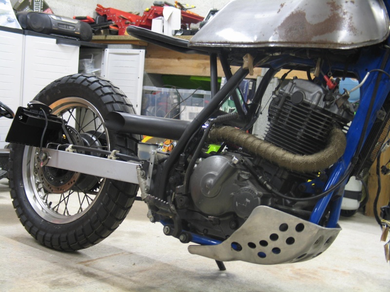

bonjour tout le monde, en ce matin de dimanche pluvieux, quoi de mieux que de mettre a jour son post :mrgreen:
voici quelques légères news (merci pour l'intérêt porté a mon post :wink: )
nouvel echappement, nouveau feu arrière, nouveau guidon, nouveau phare
j'ai changé d'avis sur la ligne d'echappement, je voulais un truc qui colle plus au style de la selle ... court, simple et efficace !!
j'ai bossé sur le support de plaque arrière (bin oui faut lui trouver une place a ce truc immonde)
et en ce moment, quand j'ai le temps ... je bosse sur mon phare avant
je veux absolument lui coller ces deux lenticulaires avec une plaque type dirt mais je galère pour que ça rende ce que je veux
et vous noterez le nouveau guidon, meme largeur que d'origine (82cm) mais plus plat.

J'aime bien le support de feux
Madmax style :diable:

Je kif aussi le support de phare.
Tu es d'où en Vendée? J'ai vécu dans les coins du côté de Maillezais.

Le support de feux est sympa mais le bloc est un poil trop avancé, non ? Peut-être que le phare du haut ne devrait pas être sur le même plan que celui du bas (+ reculé, donc)
 Sujet du message: Re: 650 DR street tracker
MessagePublié: 13 Oct 2014, 10:54
+1
Faudrait que le décalage des 2 optiques suive l'inclinaison de la fourche.
C'est ce que j'avais fait sur mon ZXR :
