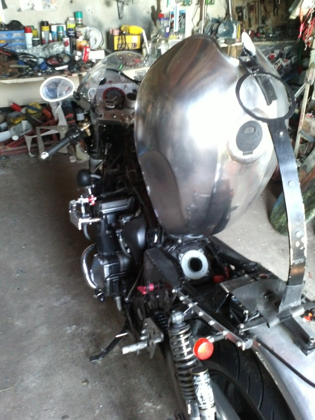

pour faciliter l'entretien courrant , me suis démerdé avec un système de bidon qui se bascule
 Sujet du message: Re: mon bout d'métal .................
MessagePublié: 29 Nov 2015, 15:40
Messages: 806
Localisation: LIMOGES 87
bé dure à régler ? peut etre au garage deja et bizarre quand meme toutes ses durites partout, cest un air et on dirait que ta des retours d'huile et liquide partout mdr, des bocaux partout , c'est fada !! :D

C'est rigolo et original :pouce:

j'aime beaucoup se que tu en a fait , c'est charger tout mais pas bidouille et c'est fonctionnel :tchin:
c'est un peu dans le style steampunk

Beaucoup de modifications par ici et par là, le titre de ton poste est bon ;)
Une machine de guerre !

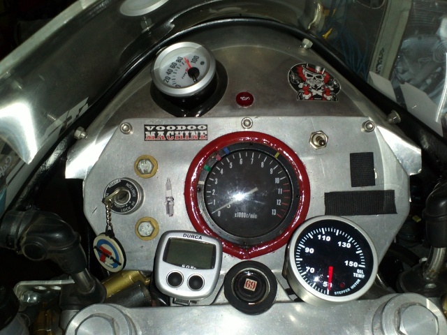

tableau de bord , viré tout le made in plastoc genre merdouille de chez ikéa .
dans le fond de la bulle , mano de pression d'huile .
celui à coté du té , mano de température d'huile .
j'ai incrusté les voyants de cliquos dans le té supérieur .
sinon j'ai tout viré , jauge , voyant neutral etc......
le compte tour ( d'origine ) récupéré puis placé dans une boite de conserves , le tout dans une plaque d'alu taillé selon ma convenance , une idée que j'ai piqué sur les vielles manx .
les couleurs indiques la vitesse ( sur le 5è rapport ) , sauf le 1er répère à 50 lui sur le 4è rapport .
le dernier en jaune = 200 km-h :bounce: .
vitesse mesuré avec un gps .

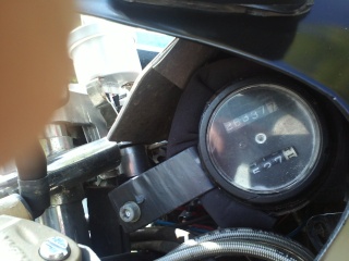

pour le kilométrage , il est planqué à l'intérieur de la tète de fourche . 126 000 bornes la mémère .

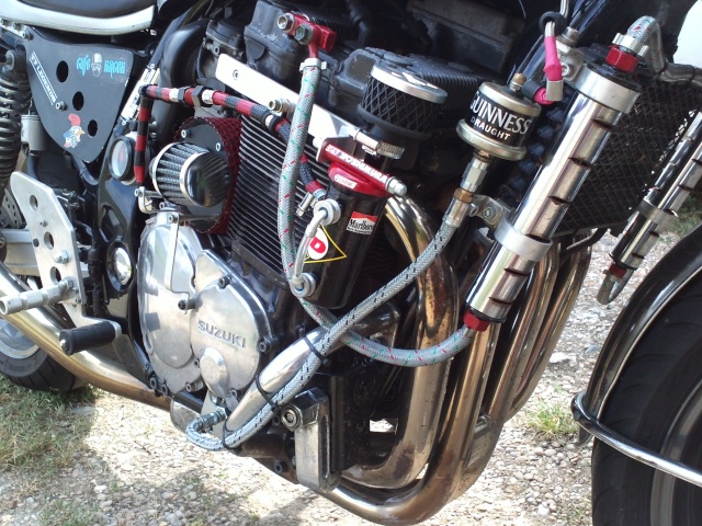

pt1 comment je vais mis prendre pour expliquer tout sa :confused: :lol:
bon les 2 tubes de chaque coté du radiateur sont 2 radiateurs d'huile de mon esprit torturé ,
fabriqué avec un tube de fourche de yam 50 et un tube de cuivre à l'intérieur ,
avec des ouvertures pour le refroidissement le tout relié au cache culbu .
la ou est inscrit " giness " récupéré sur une boite de binouze , c'est la sonde de pression d'huile pour le mano .
le filtre kn en plus ( plutot que dans balancer 4 sur la rampe ) , et relié à la boite à air avec un ptit système de
valve ou ................plus on roule vite , plus la valve s'ouvre .
le flexible qui par du remplissage d'huile ( pour faire simple ) et relié à une ptite bonbonne ( fabriqué avec une bombe de laque pour les cheveux de madame :bounce: ) , et le reniflard placé au dessus sert en quelque sorte de
décanteur .
le silencieux
il me fallait un truc aussi déjanté que ma brelle , bref .......
récup d'un vieux silencieux pérave ( provenance 500 kawa custom des années 80 ) .
le l'ai racourci , vidé , les disques facon supertrapp ( j'ai galéré pour les réglages :injure: ) ,
plus les bout d'tubes facon mitrailleuse catling :armes: et une vielle chaine autour facon chargeur

Pas mal le ventirad d'un processeur Intel
