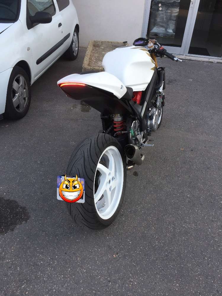

ha enfin plus de détail sur cette meule :bave: si tu cherche un peu tu verra mon vfr un peu :vomi: en ce moment mais la cette hiver si j'ai le temp je refait tout dessus y compris et surtout sa peinture pour en sortir un beau petit truc bien sympa
aurait tu quelque phot de ton support de plaque car sa me plait bien de faire un truc dans le meme style qui irait tres bien avec mon futur monobras home made en préparation dans ma tete :pain:

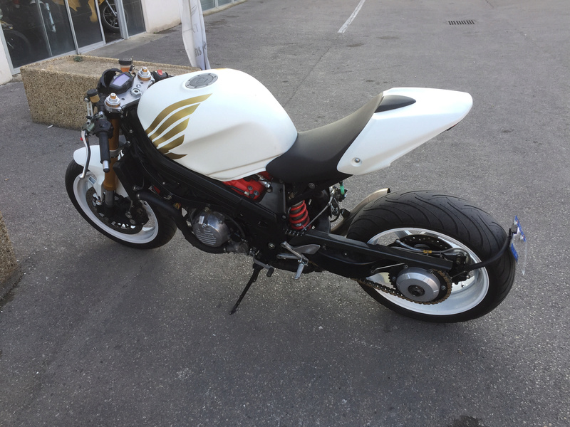

Hop , 2-3 clichés avant de quitter le taf ..,
Oui je sais elle est sale :siffle:
Bientôt je fait mes carter noir satiné, avec roue libre et embrayage neuf !!! 8D

 Sujet du message: Re: Irish-coffe racer
MessagePublié: 29 Sep 2016, 22:17
Ehhh moi aussi je veux bien les détails de ton support de plaque ! ! Stp ;)
Ça le ferai bien sur mon fazer.

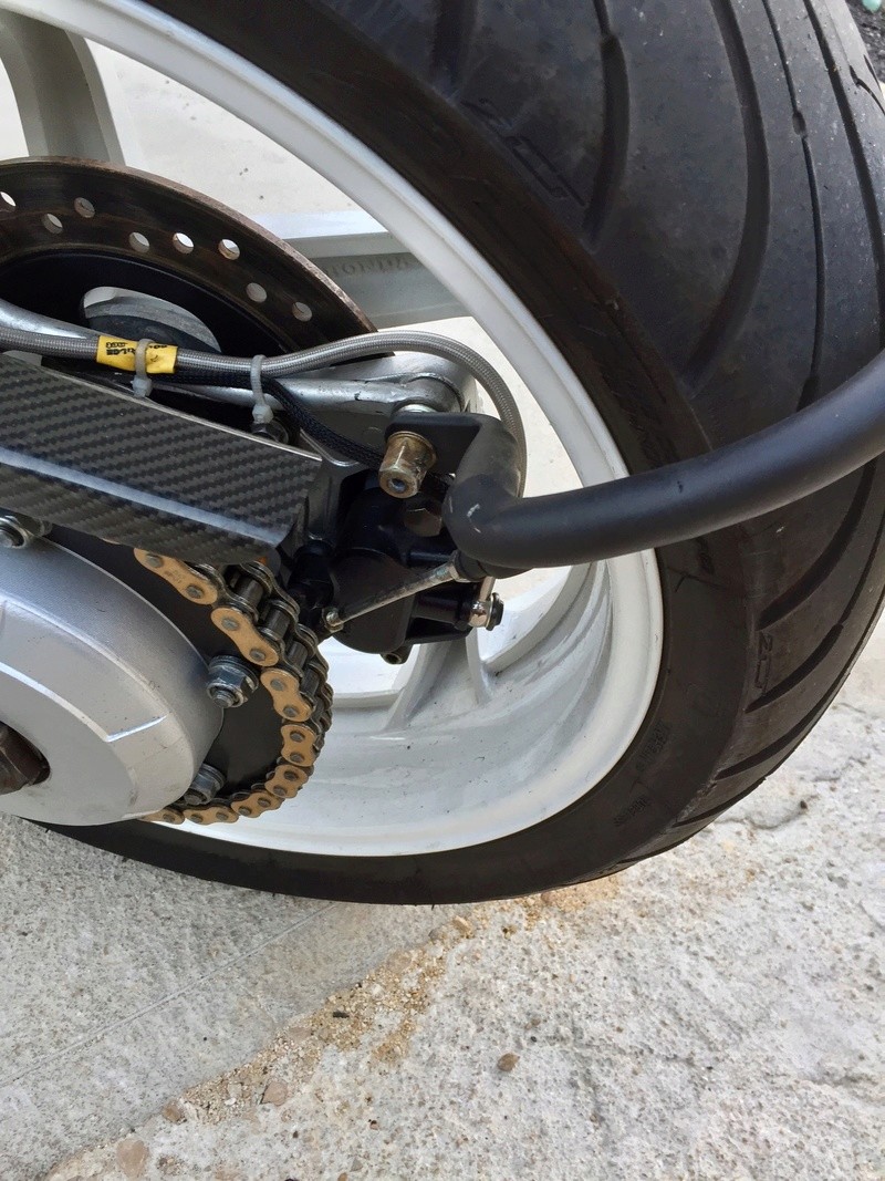

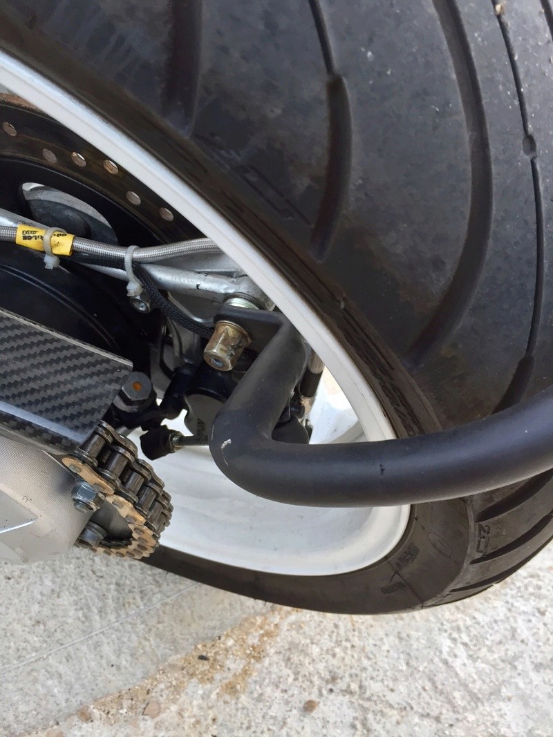

Voilà ;
MessagePublié: 30 Sep 2016, 18:18
Merci pour les photos !
Pas con le système de fixation, c'est une rotule et un axe de sélecteur ?
C'est suffisamment rigide de base vu le tube, l'axe en question est juste la pour éviter que le bras ne descende? Tube en diamètre 15/21?
:tchin:
MessagePublié: 30 Sep 2016, 19:54
Inscrit le: 17 Jan 2016, 23:35
Messages: 58
Alors , le diamètre, je l'ai pas en tête, y a un morceau de poignée arrière de Vespa, et de guidon de Xmax il me semble, donc ça dois faire 22mm . Mais ça a pas une grande importance, c'est largement assez solide pour ce qu'on lui demande.
A la base , y avait pas la biellette , niveau solidité y'avait pas de souci ... mais , le support étant fixé sur le support d'étirer , un léger jeu était présent , du au montage libre du support d'étirer sur le moyeu de roue .
Du coup j'ai fabriqué une patte , qui tient avec le boulon de serrage du moyeu , et soudé, comme tu l'a bien vu , une biellette de sélecteur avec les pas inversés , et raccourcie . Ça permet de bloquer l'ensemble a peu prés proprement !
Et le fil de l'éclairage de plaque passe à l'intérieur du support !
Valla !!! :D
