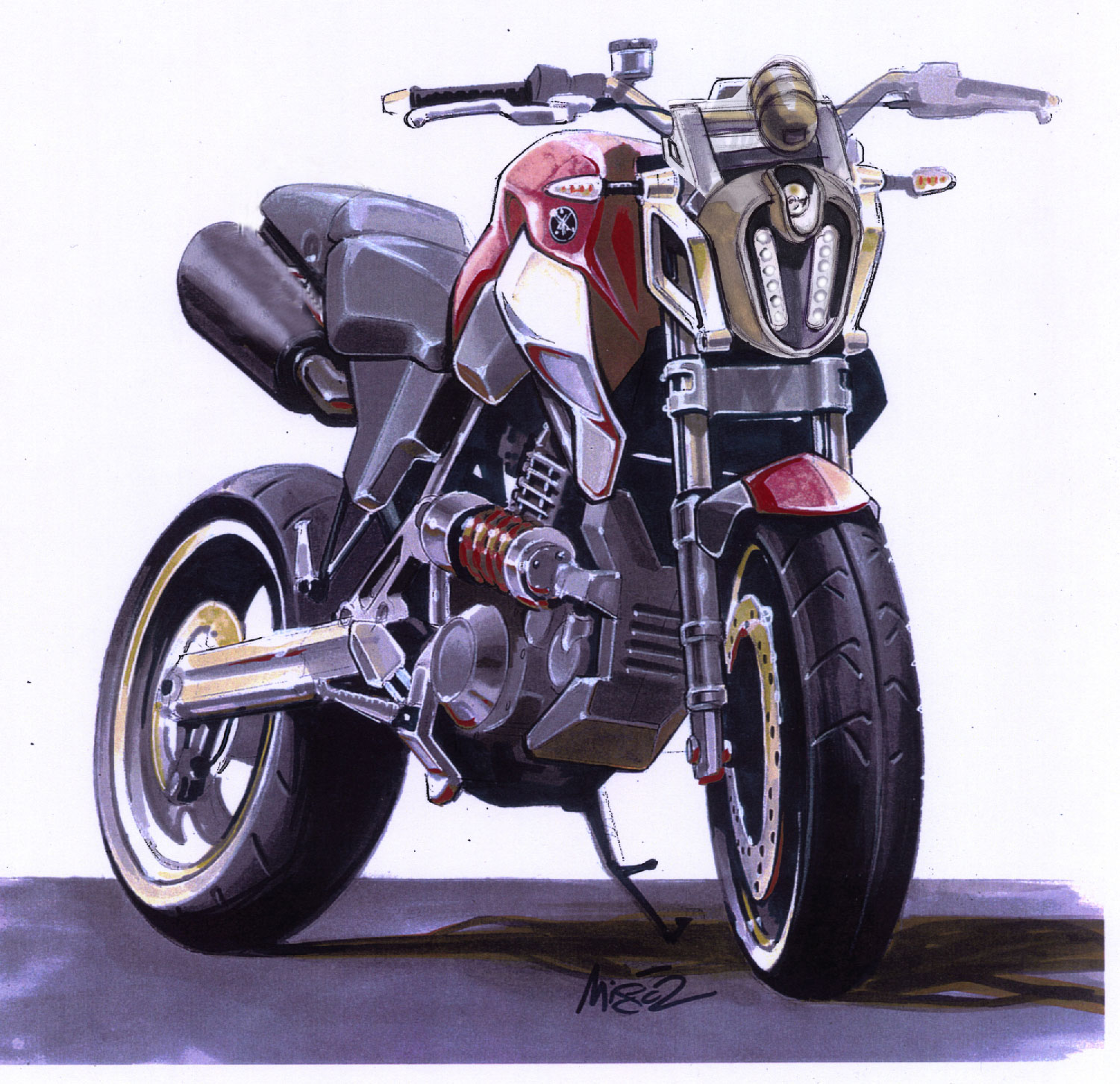

Je me suis mis en tête de me faire un phare à Led pour le côté moderne en partant d'un phare de 125 Twin pour le côté rétro .
L'inspiration vient du concept MT03 :
https://www.totalmotorcycle.com/wp-cont ... pg?d=1&i=1
En pratique, le proto ressemble plutôt à ça :
