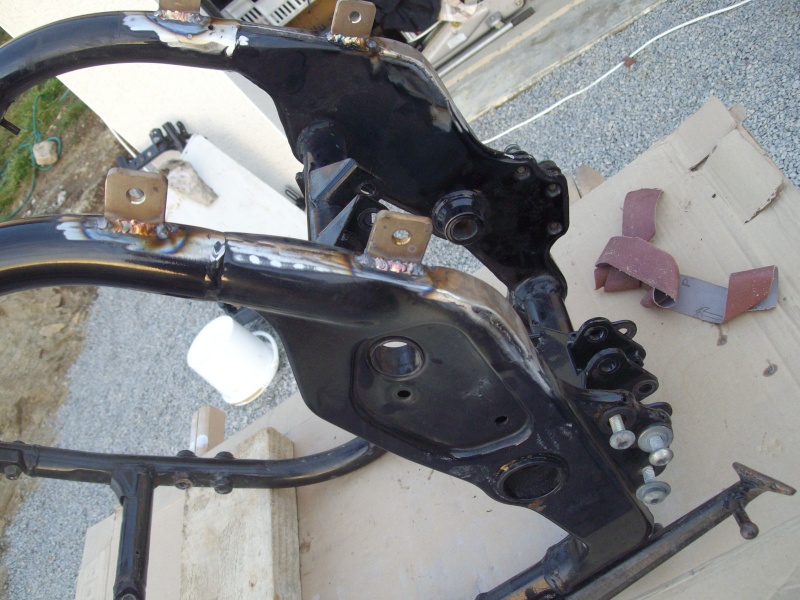

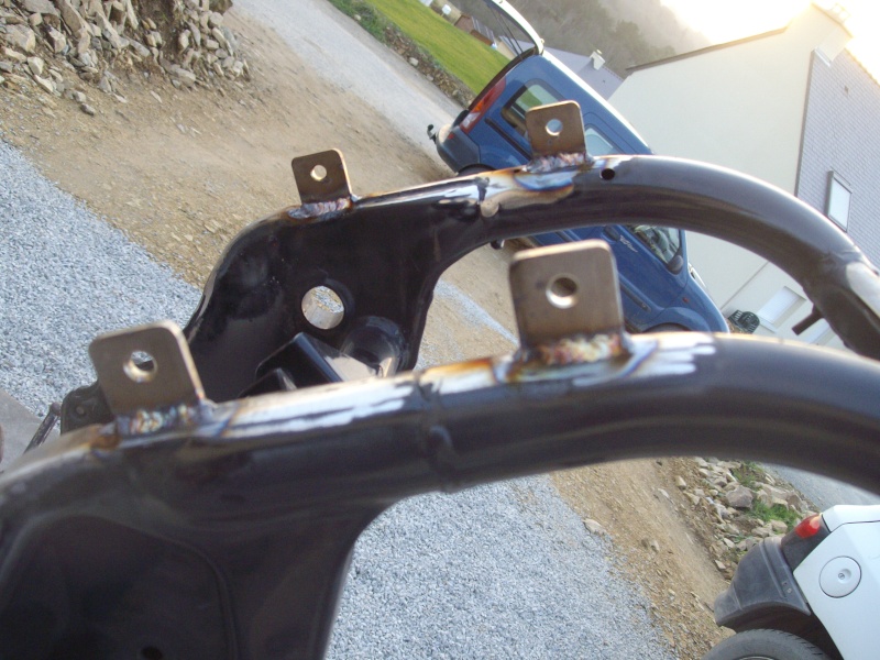

Bon bein aujourd'hui je suis allez au taf alors que je suis en vacances pour couper et ressouder le cadre.
L'est sympa le chef, car il n'est pas obligé, chez nous faut un "permis de feu" (bon çà je l'ai!), j'ai pas pointé (normal, je suis en vacances), niveau légalité, ils n'ont pas le droit de me laisser travailler sur le site, en cas d'accident, on sait jamais...mais bon, il sait bien que çà évite que je le fasse de nuit quand je suis en 3/8 :pain: on que j'emprunte un poste TIG.
Donc, c'est fait, place au tofs:
un petit coup de mastique de finition, d'apprêt, une mise en peinture et ce sera nickel!

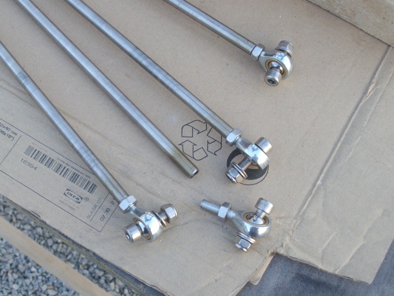

Et puis je vous montre les rotules de 8 et les "étirés" de diamètre 10mm (si j'avais mieux réfléchis, j'aurais pris de rotules de 10 et passé les étirés à la filière de 10...tant pis çà marche pareil) que j'ai taraudé en prévision de fabriquer le bâtis arrière:
