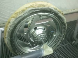

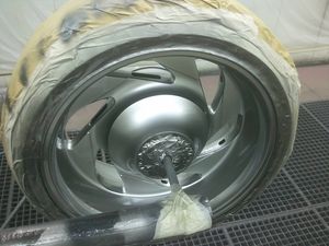

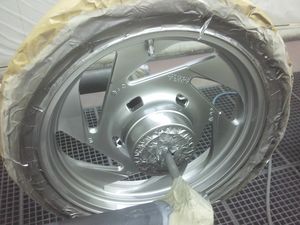

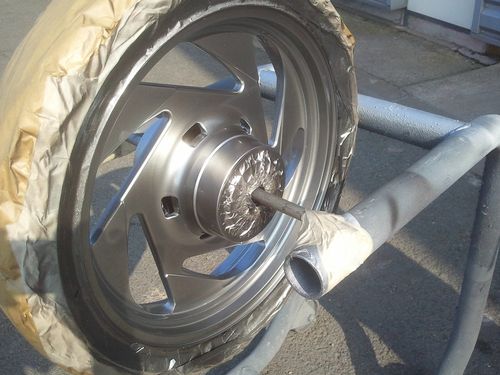

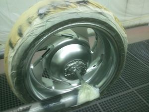

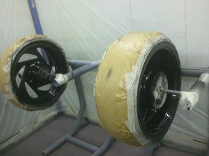

bon mes jantes sont faite :D
c est pas a la auteur de mes espérances mais bon c est pas moche :siffle:
allé c est partie pour les tof !!!!
donc jantes dégréner et dégraisser suivis du noir Brian directe .
étuve de 45 min et 5 voile de chrome ( j ai tout mis :D )
la je me voie de dans en suite 3 voile de verni avent de couvrire
est la étuve 45 min mais l effet chrome a ternie
alors j ai peut étre loupé une étape :confused:
bon c est pas moche mais c est pas chrome
j ai même regardé dehors mais c est pas chrome je pige pas :confused:
donc si y a un truc que j ai zappé je suis preneur :faim: :faim: :faim:

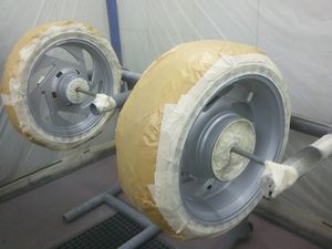

tu démontes pas les pneus pour peindre :shock:
non j ai laissé une bordure pour pouvoirs changé les punes par la suite .
comme sa , ca nique pas la jante ;)

ca a plus un aspect brossé, mais c'est pas mal!!
 Sujet du message: Re: M1800R custom-figther by nimon
MessagePublié: 04 Mars 2011, 11:35
Messages: 877
Pas chrome mais j'aime bien, bonne idée pour le pneu.

t as mis combien de temps ton noir en etuvage ??
Pour moi t as pas mis des voiles de chrome assez fin !
et si t'as vernis ! il a ternis...... moi je vernissais plus a la fin .. ca tiens trés bien.
MessagePublié: 04 Mars 2011, 16:15
Messages: 1068
Localisation: 91 essone
45 min d étuve a 70° pour le noir .
pour le chrome j ai pas mis en étuve et je pence que la fail est la :confused:
mais avent de vérnire c étais bien chromé :triste2:
