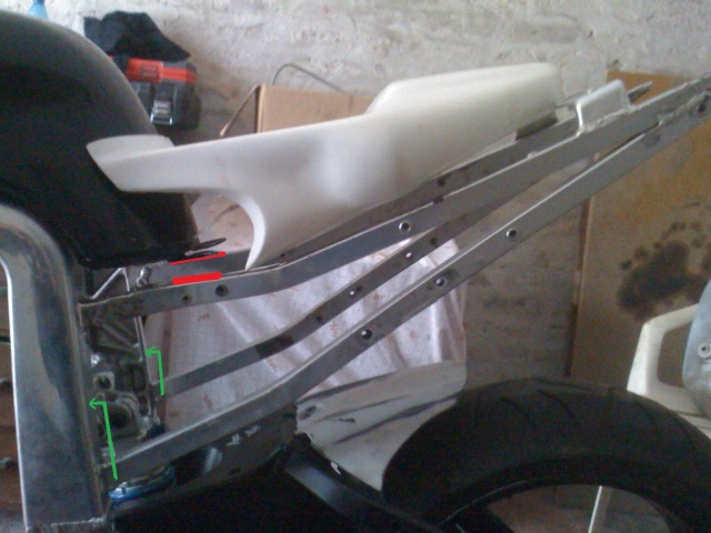

-Et mise en place de la coque arrière pour visualisé les découpe à réalisé et prévoir la matière nécessaire pour souder l'ensemble
En rouge:Création d'une plaque en alu souder au bâti pour la fixation du réservoir et Création d'un plaque en alu de 3 mm certainement pour l'assisse
En vert: Découpe de la partie inférieur pour la remonter pour allégé d'un coté visuelle le train arrière et lui donné un effet en plus massif et allégé le visuel de la coque arrière (Enfin j’espère )

ca avance a vitesse grand V la coque arr tu va la laisser comme ca ou elle va redessendre ?
Elle va descendre et s'inclinée ;)
