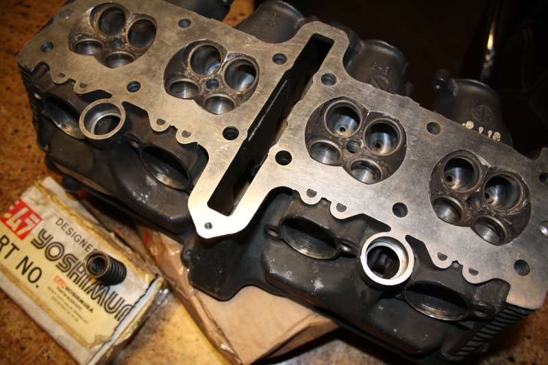

Quoi de neuf sur le front?
Ben les pièces maitresses du moteur sont là
Collecteur Micron
Culasse de 1100 préparer
Bloc 1200 Bandit
Arbres a cames
Embrayage Barnet
Rampe de carbu FCR
Reste a commander un kit de joints complet et en avant pour le moulin
Eekoog pour répondre à ta question: 450€ le 12B en règle & 2000€ le 11r en règle aussi

Je te le dirais une fois fini car pour le moment j'en ai aucune idée.
Mes arbre de 12 ou ceux du moteur de mon 11 ne sont pas les mêmes, la culasse est une 1100 de 91 & 92. La diff c'est que ce n'est pas les cames que tu règle mais un pastillage.
Donc il me faut trouver des arbres de 11 91 voir 92

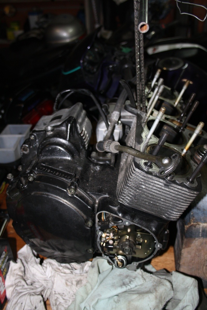

MessagePublié: 24 Juil 2011, 22:49
Vu le temps de merde je me suis enfermé dans mon garage et j'ai bouclé le bas moteur du 12. Un moteur d'origine avec des arbres de 1100R pour le moment le temps de travailler sur le second.
La culasse est prête et les arbres de 11r vont s'y marier a merveille

Pour l'heure je recherche une rampe de 1100 89 à 92 et des arbre de 11R de 91 ou 92.
J'ai le cul entre deux chaises: soit je mets une culasse de 11R stock sur le bloc du B12 ou j'y colle la culasse tapé avec ressort yosh.

Déjà culasse prépa plus fcr tu peux compter de 10 à 15% de puissance sup ;)
MessagePublié: 26 Juil 2011, 12:25
Si c'est bien réglé oui je pense. :D
