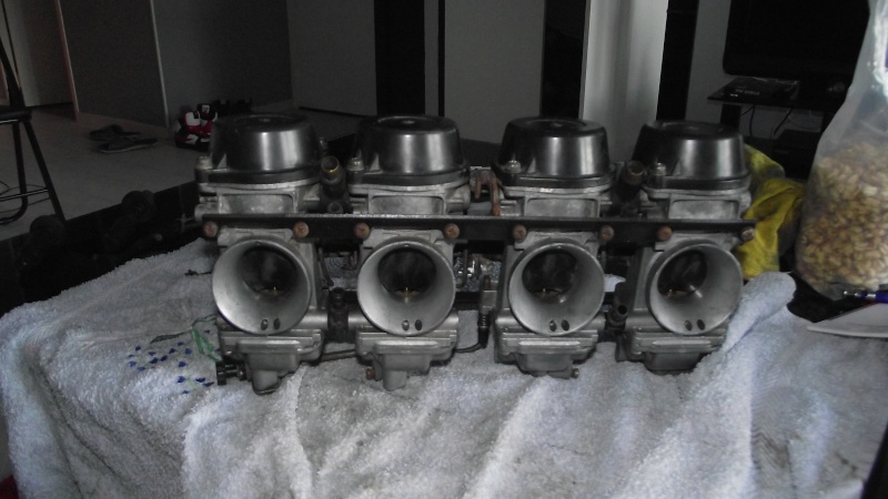

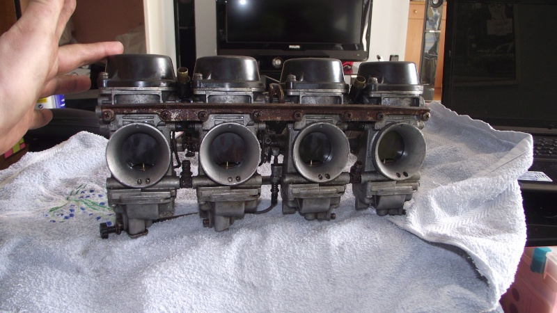

Bonjour a tous.....bon comme vous l'aurait constate je vais m'attarder sur la mecanique(origine pas de prepa de fou)avant l'estetique.
aujourd'hui, demontage du reservoir carbu ce qui ressemble a une pompe a eau sous le reservoir et plein de bricole.
j'ai egalement nettoyer le carbu je les ouvert de partout du nettoyant par si par la et voilou on remonte j'ai peint en noir les tiges qui aaligne les carbus.

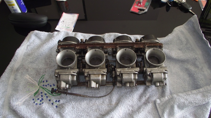

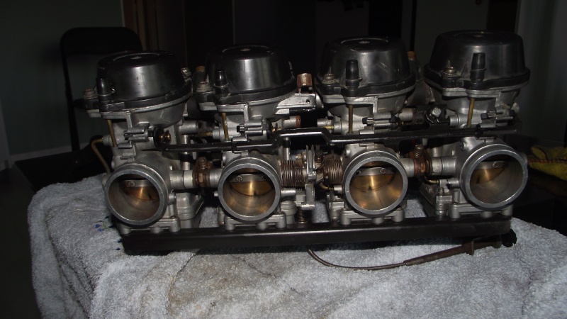

mon carbu avant peinture de quelque bricole
on peut voir les patte rouillé
et apres

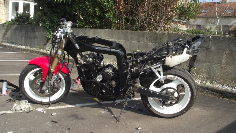

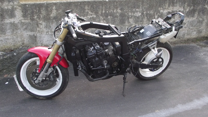

voila ou j'en suis aujourd'hui.....
