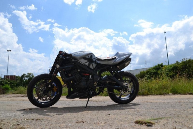

Je trouve que le raccord entre la coque et le reservoir fait pas terrible, A part sa elle claque bien, et la peinture :love:

il faut que je refasse une sorte de coussinet en cuir. (comme la selle) pour glisser entre la coque et le reservoir...
comme ça la selle serrait en contact avec et ça finrais UN PEU mieux la liaison entre les deux...
en tout cas merci, ça fais plaisir si elle plait...
8D

le cul a toujours été un point faible.. je devaismodifier la boucle pour qu'elle soit plus incliner vers le ciel.
je pensais donc rallonger les tube inferieur, mais il faut en plus mettre de l'angle sur les tubes rallongé...
au final beaucoup de modif et les pots finissaient trop loin de la selle, comme abandonné...
du coup j'ai rien ais dessus... :mur:
du coup, je ferrais ma petite finition de selle.. lol.

trés jolie peinture, trés bonnes idées, mais l'arrière est pour moi pas encore au point.
8D cependant elle est cool de l'avant, c'est clair.

...une tuerie, cette déco ! ! ...vraiment réussi !...c'est pas possible de virer le compteur ?...genre pour un tout piti...après tu met un optique minimaliste et v'là la prépa de malade ! ! :bave: :bave: :bave:
...ça pourrais donner ça, en (trés ) gros...
...merci de votre indulgence, c'est entièrement réalisé à la main gauche...
...mais déjà, là, elle flambe, pinaise ! ! !

alors j'vais te repondre pour le compteur...
C'EST UNE TRIUMPH, et qui dit TRIUMPH DIT ANGLAIS.... et qui dit ANGLAIS DIT DIFFERENT....
(faut pas se moquer!)
et du coup, c'est anglais, ils ont trouver le moyen de faire en sorte que la moto NE DEMARRE PAS SANS COMPTEUR...
en gros impossible de remplacer le compteur d'rigine, par un motogadget (sinon je l'aurais déja fait).
du coup, j'étudie une solution pour le deplacer au niveau du reservoir, juste avant le T sup'.
il serrait fixer sur deux pattes en alu, elles même fixer sur la fixation de reservoir. (deux vis qui "verouillent" le reservoir au cadre.
pour les feux, si j'arrive a deplacer lecompteur, ça serra 2feux cacahuettes l'un au dessus de lautre, fixer sur le cadre. (donc bien cacher par la fourche en vue de profil ;-) )

...ok...je me doutais un peu d'un truc dans le genre...Mike38 a le même problème sur sa 999 cafra...donc en fait, c'est pas parce que c'est anglais, c'est parce que c'est récent !...
...bon courage pour le déplacement du compteur, alors !... :-)

j'ai du mal a accrocher avec l'arriére je sais pas trop on dirai quelle est juste "posser" sur le batie
mais le travaille fait dessus reste bien fait
par contre j'ai vu en fouinant qur le site de KRAX qu'il éxister un kit pour fixer l'optiquer et le compteur sur le fourche directement donc les optique sont plus raprocher de la fourche et je trouve sa carrément mieux

j ai exactement le meme probleme sur mon speed triple :mur: , j ai meme envoyer un mail au canada a un mec qui a trouver la solution pour supprimer ce p....n de compteur ... mais il ne m a pas repondu :triste2: .
sinon tu peut essayer de le deplacer sous la selle , et te re piquer sur different element ( anti parasite pour regime moteur , + de l ampoule plein phare pour le voyant du compteur etc ... ) pour le motogadjet ou koso .
moi j ai pas encore eu les coui.... d essayer :) :) :) .
si tu trouve la soluce :dance:

j'avais une solut' dite "alarach" .. lol.
dépose du reservoir, je foutais le compteur sous la selle, et foutais un compteur vélo (j'en ai trouver qui prennent 399KM/H :shock: )
pour les feux et le systeme krx, j'ai un systeme fais maison pour le compteur... pour les feux, le support GSG ( c'est la marque du support compteur) il les rapprocher bien, mais ils étaient trop haut, car le support se fixe sur les vis du neiman...
pour la coque, a la base c'est un poli de street, donc c'est effectivement posé et tenu par deux vis qui se fixent sur la boucle...
