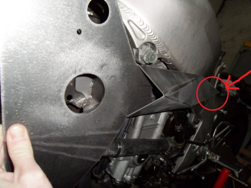

Bon j'le trouve pas si mal le string de robocop une fois en place :pain: :
Prochain taf, je bouche le ptit triangle en rouge, faut que je coupe et bouine une jonction vissée
au niveau du trait vert pour pouvoir positionner tout ça en 2 parties.
