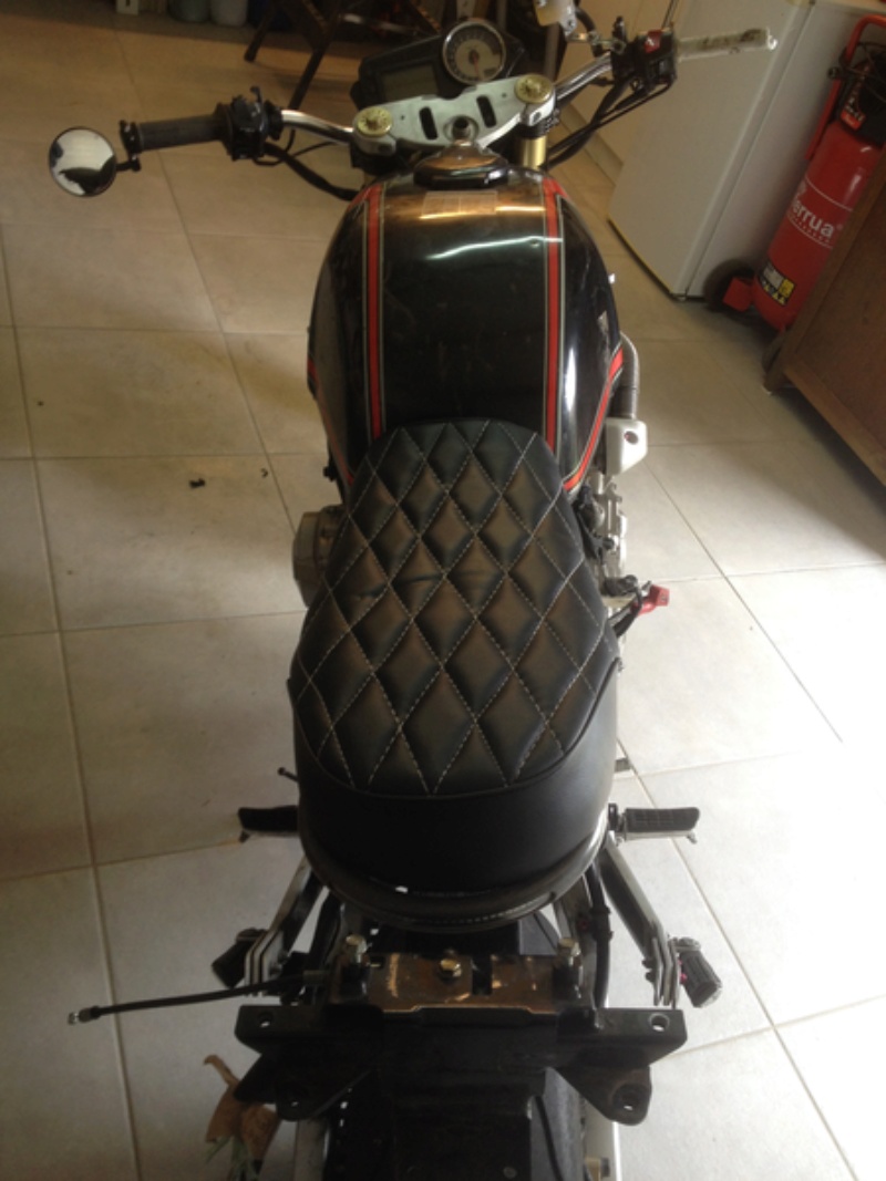

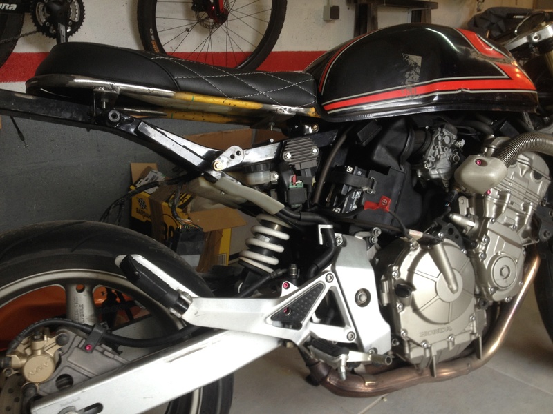

Comme demandé photo de l'ensemble sur béquille
Après y avoir regardé de plus prêt, je vais partir sur une boucle complète :-) ça sera plus esthétique :miam: .
Par contre la selle côté réservoir je ne peux pas la descendre plus qu'elle n'est. Elle vient se poser sur le rebord du résé,vous en pensez quoi?? Du coup la partie arrière des platines de cale pied sera coupé.

MessagePublié: 18 Fév 2018, 17:25
C'est po mal, :-)
effectivement il lui faut une boucle complète.
ça fait bricolage sinon...
 Sujet du message: Re: * Mon Frelon Vintage *
MessagePublié: 18 Fév 2018, 17:29
Messages: 917
impeccable, il faudrait raccourcir un peu la boucle pour que la selle arrive à fleur.
Pour les fils du feu bah il y a plus cas le changer :pain:
MessagePublié: 18 Fév 2018, 17:42
Messages: 520
Localisation: 45
pas mal du tout, la même une boucle complète serait plus esthétique ;)

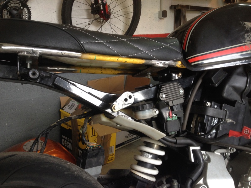

[quote="garrett"]impeccable, il faudrait raccourcir un peu la boucle pour que la selle arrive à fleur.
J'ai regardé plusieurs ensemble de boucle sur le net et j'ai fait quelque essai et c'est cette celle que j'ai retenue. A moins que tu parle du petit jour entre la selle et la boucle,si c'est le cas ça sera réglé ;)

toxic72 a écrit:
Merci;
Ouaip, je parlais du jour qu'il y a sur la dernière photo ;)

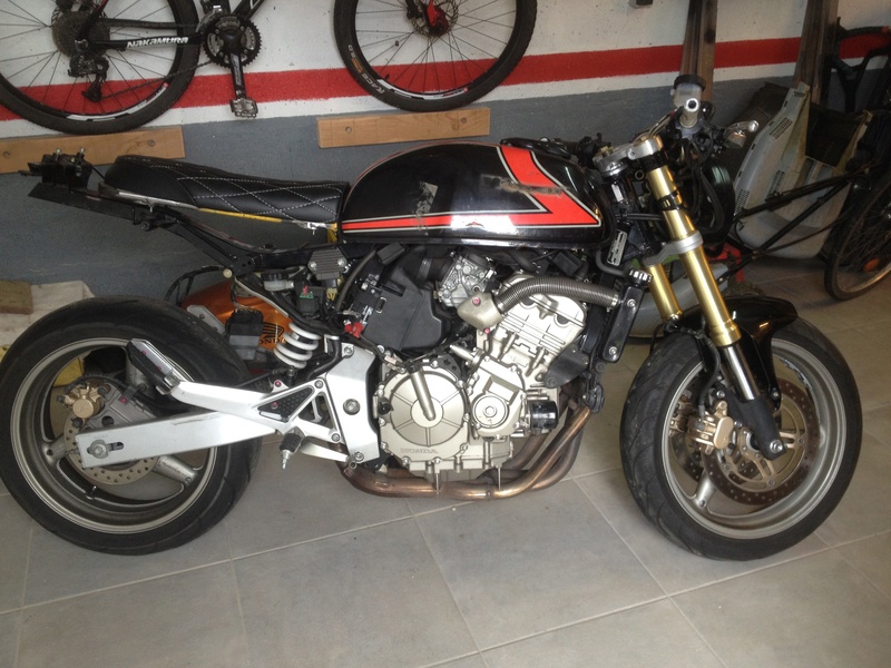

Si tu ne peux pas descendre l'avant de la selle, j'aurais rehaussé le réservoir.

comme dit ray ray , j aurais bien vu la boucle plus sous le reservoir afin de descendre l'avant de la selle

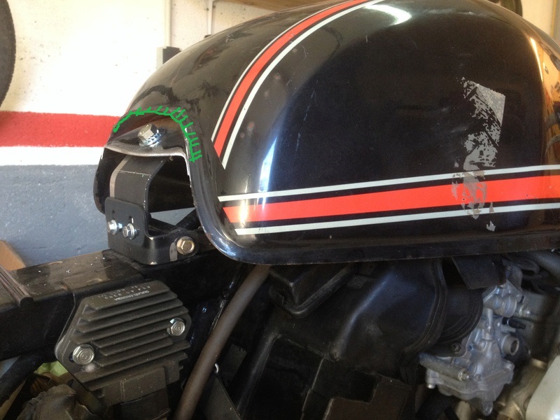

Moi je toucherais pas à la position du réservoir mais la selle est trop haute à mon goût, faut qu'elle arrive plus bas sur le réservoir, là ça fait bizarre...
Je sais pas ce qui te gêne pour la baisser mais fais voir, je vais t'expliquer comment le couper.... :diable: :pain: :pain:
Après l'inclinaison c'est une histoire de goût, comme ça c'est pas mal, faut juste baisser le tout de 5 à 6cm :siffle:

Je ne touche pas à la position du réservoir.
C'est la partie verte qui me gène,la selle vient se poser dessus. J'ai peur que si je coupe, le réservoir fuit par la suite...
