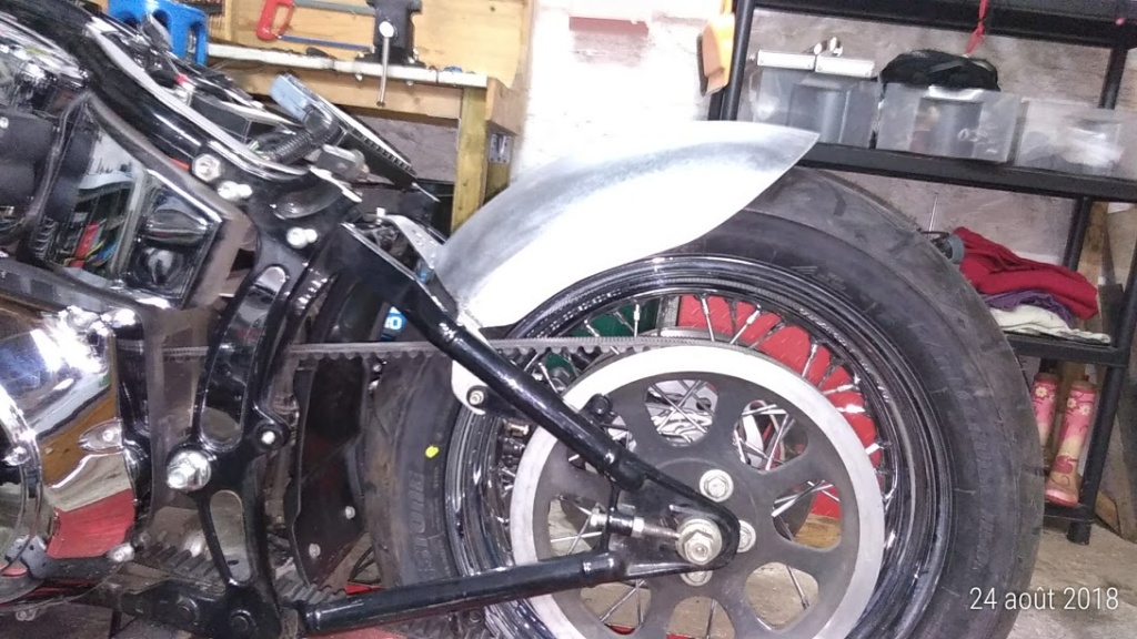

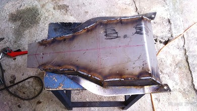

J'ai coupé au trait bleu :-)
Je suis en train de bouiner les papattes de fixation... ;)

Ah j'aurais bien vu au rouge !
Meme un peu plus haut, tiens.
Genre lèche roue? Ça peut le faire effectivement :confused:
 Sujet du message: Re: Bobber softail heritage

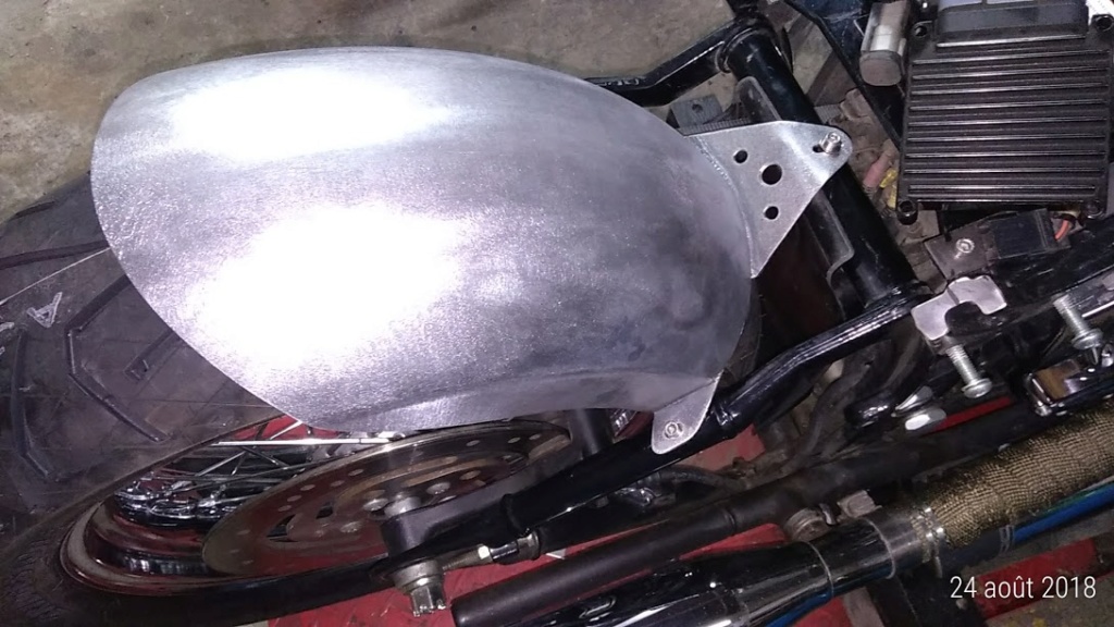

MessagePublié: 24 Août 2018, 14:54
Voila :-) :
J'ai laissé pas mal d'espace avec le pneu parce qu'il va falloir que j'intégre le feu stop dessous...
J'ai fais en sorte de pouvoir régler son positionnement final et selon la tension de courroie avec des cales et trous oblong ;)

Je me demandais la raison de ce grand espace et l'idée d'y mettre le feu est top.

Oui, ça devrait faire sympa :-)
Mais faut que je sois précis sur son emplacement...
Je veux pouvoir mettre un jonc en caoutchouc sur la tranche du gb pour protéger la peinture
sans cacher le feux forcemment... :-)

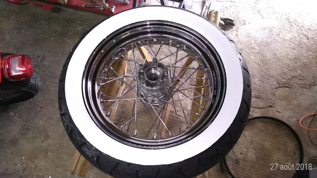

Peinture à pneu :-) :
On verra si ça tiens... :lol:

J'aime bien !
Curieux de voir combien de temps ca risque de tenir effectivement.

J'avais encore jamais mis cette matière sur un projet.... :-)

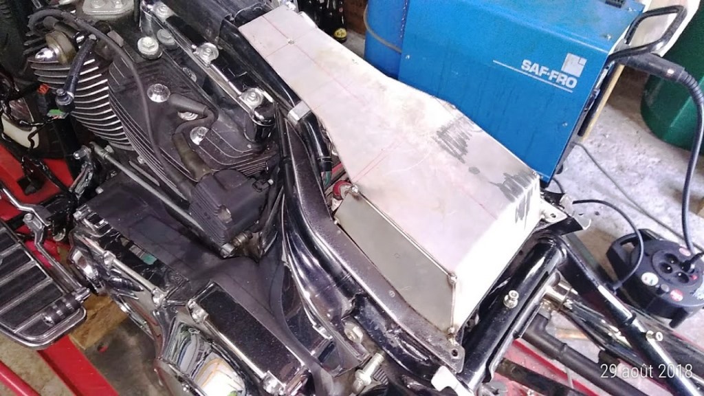

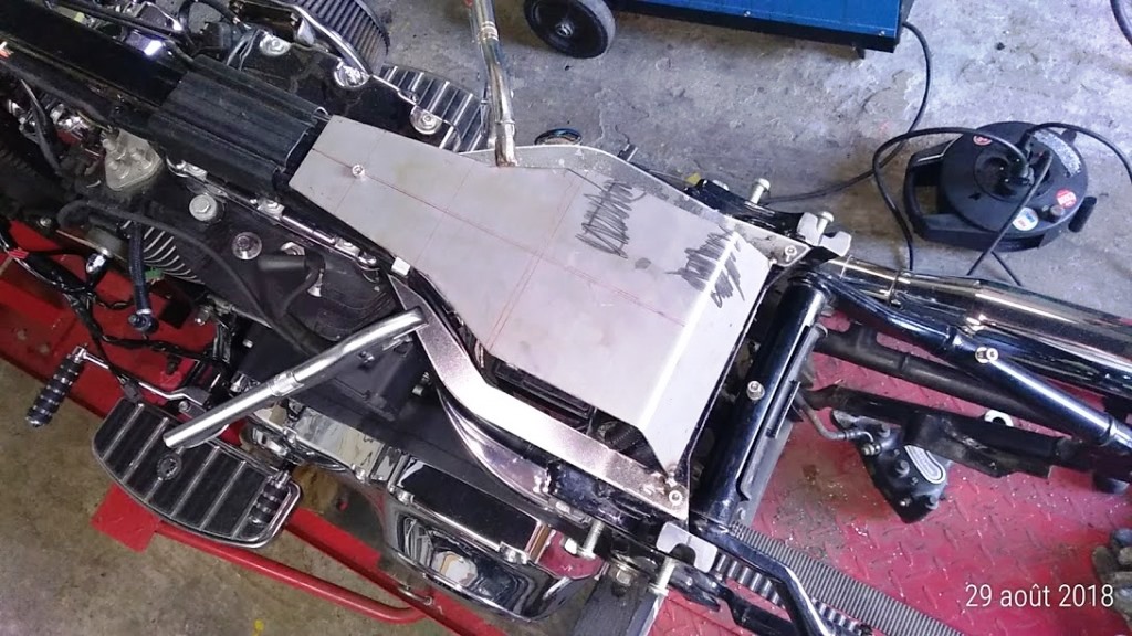

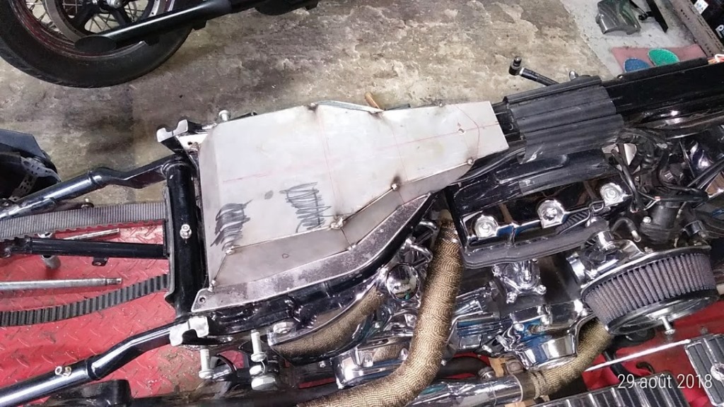

Bon, Capot in progress...
