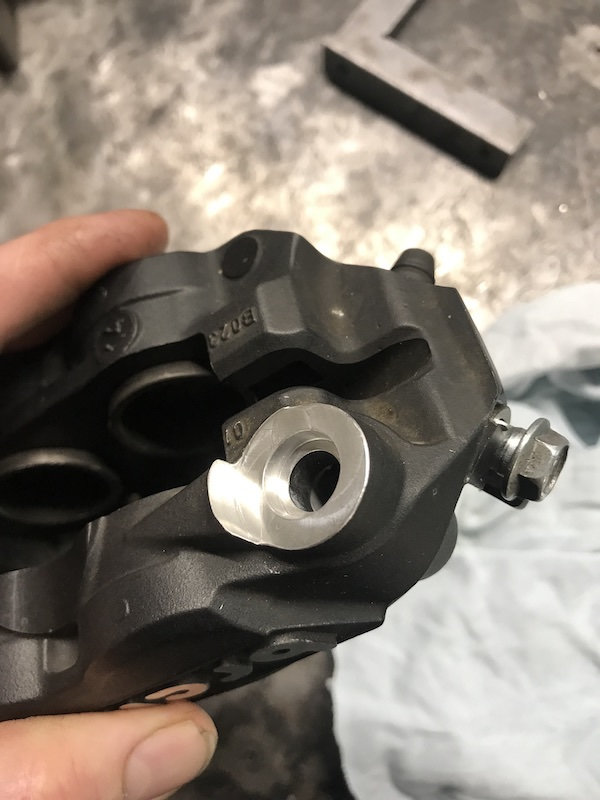

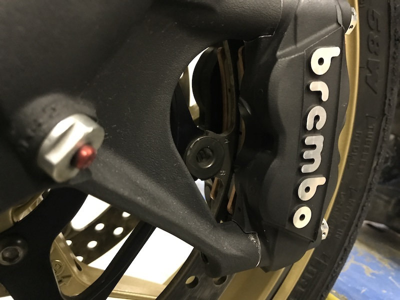

Entre temps les étriers sont revenus d'usinage (-10mm pour rappel)
Et ça, ça fout la :banana: :banana: :banana:
Usinage de 4 pions de centrage des étriers :
Le positionnement des étriers est parfait :banana: :banana:
Du coup essayage des durites, bah ça ira bien comme ça!

MessagePublié: 22 Déc 2019, 22:15
Messages: 2217
Localisation: Orléans (45)
Putain ça avance bien :shock: ... et qu'est-ce que c'est beau :bave:

J'ai monté mes etriers de R1 moi monsieur ! Et ça monte sans problème!
Bon faudrait peut-être mettre les disques tu me diras :pain:
Et puis certainement des entretoises :lol:
Ton freinage est vraiment beau! Tu es pire que moi sur la qualité et les finitions :tchin:

J'attends tes côtes pour les entretoises! ;) :pain: :ptdr: :ptdr:
Et mesure bien fodess!!!! :pain:
J'avoue, sur ce coup je me fais un peu plaisir :monkey: :monkey: :monkey:
