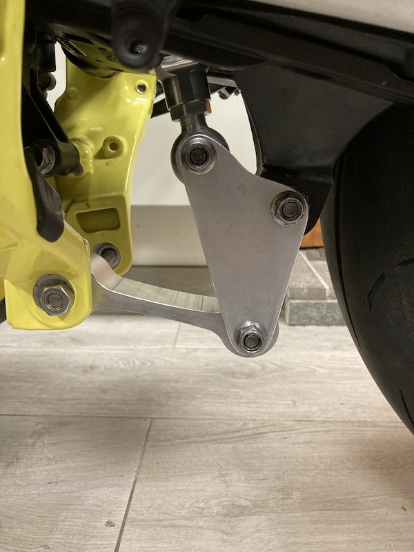

J'ai bossé sur la suspension arrière, j'ai refait une paire de triangles pour essayer de m'adapter à la nouvelle géométrie en gardant comme base la hauteur sous le cadre donnée par copain Booj, le tirant d'origine de 2016 et le point chiant de l'amortisseur de R1 plus court.
ça donne ça :
j'ai refait plusieurs entretoises pour l'amorto, le monobras et le tirant ainsi qu'une grosse entretoise pour caler le tirant dans le cadre.
ça a l'air pas mal, reste à voir comment va travailler l'amorto maintenant mais pour ça faut que je puisse poser mon cul dessus! :pain:

La cinématique de la suspension ça doit être un sacré casse tête quand même !
Il faut reprendre le fonctionnement de la cinématique de l’amortisseur ou celui de la moto ?
En plus si j’ai bien suivi, cadre, amorto et bras viennent de trois motos différentes ?
 Sujet du message: Re: SPEED MR 2K23
MessagePublié: 10 Nov 2022, 07:54
Impec les triangles ! ;)
Sinon, remplacer la rotule de l'amorto par une avec une partie filetée plus longue ? Histoire de garder les points de rotation d'origine :confused:

radesh a écrit:
Ha ben tu vois je me suis trompé ! :amen:
Oui j’ai potassé un peu comment ça fonctionnait et comment ça se déterminait en bureau d’étude…bah v’là le mal de crâne!! :pain:
En gros là je travaille vraiment au pifomètre…
Un ingénieur en suspension serait en pls en voyant ce que je bricole :lol:
Et oui, cadre de 2002, bras de 2016 et amorto de r1 2022 pour faire simple :pain:
Oui comme on l’avait évoqué ensemble, ça reste une de mes roues de secours mais j’aimerais autant ne pas bidouiller l’amorto…
Mais même en le rallongeant je ne retrouverai pas les points d’origine mais je pourrais m’en rapprocher un peu plus qu’actuellement

Séb27830 a écrit:
Je viens de réécouter ton vocal, pour moi rallonger la rotule, même de 50mm, ça ne devrait pas poser de problème, sachant que normalement les efforts sont dans l'axe, mais effectivement, ça va faire peur à voir :pain:

Tu peux rallonger l'amortisseur c'est pas gênant pour lui. Par exemple EMC te propose en option un correcteur d'assiette qui est une rallonge réglable au niveau de la rotule inférieure.
Bah c'est exactement ça l'idée! :pain:
Je savais pas que ça se faisait! :pain:
La rotule inférieure est vissée dans le corps de l'amortisseur de R1 donc effectivement y'a moyen de refaire une pièce plus longue si besoin ;)

Le gars qui y va au pifometre mais qui a les mêmes idées qu’EMC !
Finalement pas tant en pls l’ingénieur qui regarderait ton montage !
