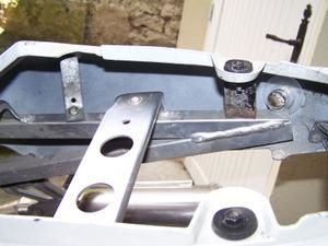

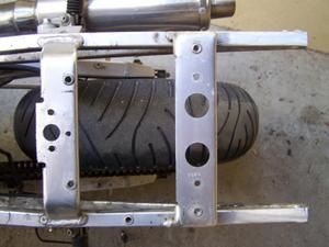

MessagePublié: 14 Août 2010, 16:11
Messages: 1068
Localisation: 91 essone
oui j avais pas compris :lol:
rien de bien méchant , j ai coupé la dérniere fixation de la boucle AR.
puis j ai fais de nouvel pattes de fixation .
en suite j ai fais un cadre pour les relier le tous et pouvoir fixer le capot AR
et pour finir j ai prolonger la coque , pour quel se colle au résèrvoire et au cadre .

MessagePublié: 14 Août 2010, 16:47
Messages: 662
Ah ! tu as ralongé la coque ! d'acord c'est pour ca que ca s'accorde aussi bien ! beau boulot, j'adore quand on pourrait croire que tout etait deja la quoi ! (me kapiche je me suis bien fait faire? j'ai du mal
a mexprimationner desfois :pain: )
j'adore les vieux gex et le cul (huque :bounce: ) de la gex 2001 (c'est bien ca?) !
Quand je serai grand je s'rait NIMON !! :pain:
