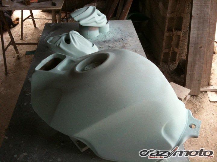

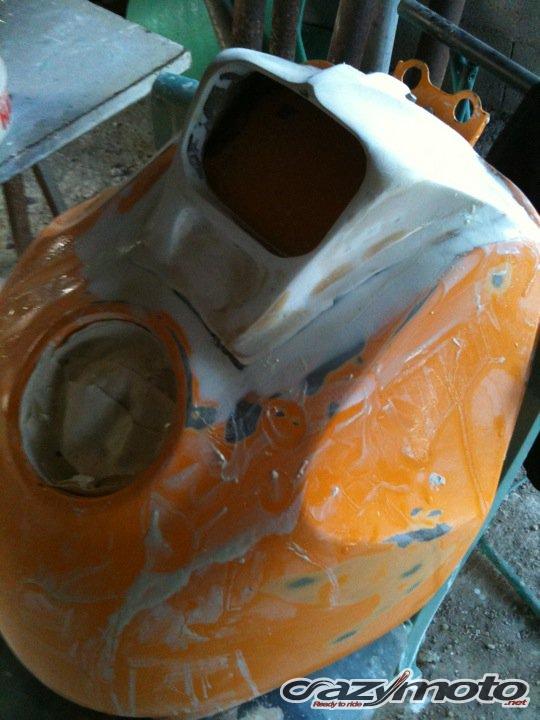

Salut les gars quelques mois que j'etais pas venu faute de temps, boulot saisonnier donc pas trop présent.
Voici un gros up
J'ai pu avancer quand même dessus.

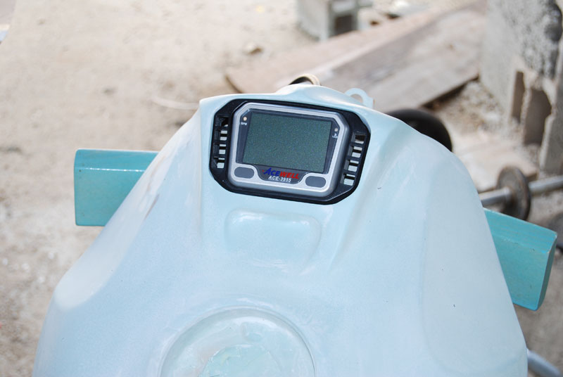

Donc j'ai fini de mouler le support de compteur sur le reservoir, il a fallu quand même pas mal d'heure de ponçage mais une fois apprêté ca donne bien

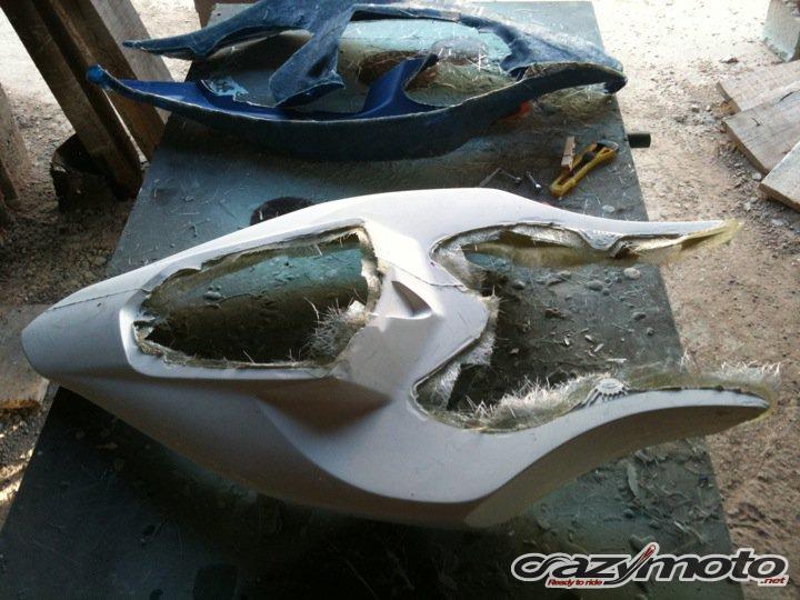

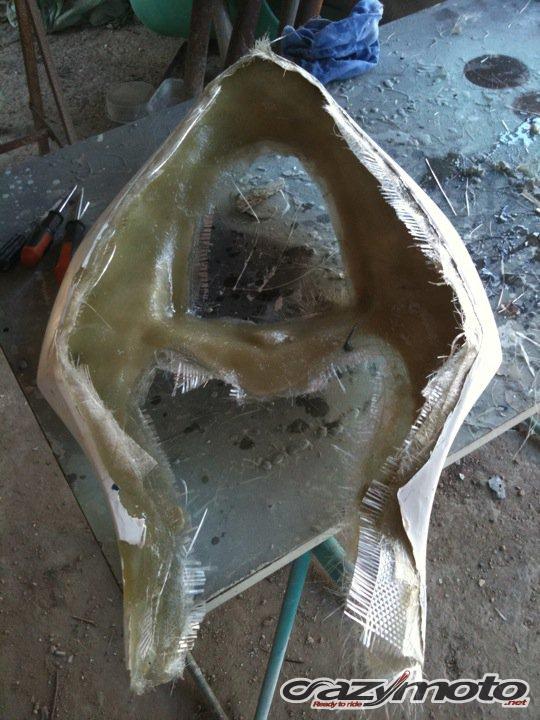

Ensuite j'ai du refaire la coque de R1 en fibre car elle était trop flexible et les fixations avec le passage de roue ne me plaisaient pas donc il a fallu mouler l'originale et en tirer une pièce
En bleu on voit le moule en 2 parties
La voila ebavurée

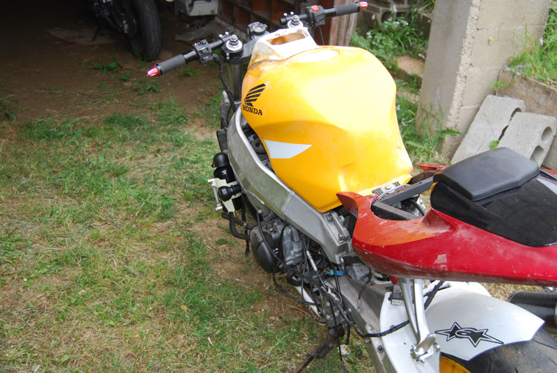

Ensuite avec du tuyau de recup j'ai pu faire mon raccord, je l'ai juste pointé je l'ai envoyé faire souder.
Je me suis attelé a la fixation de ma TDF
Et voici la moto bien avancée :D

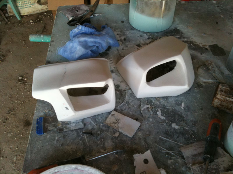

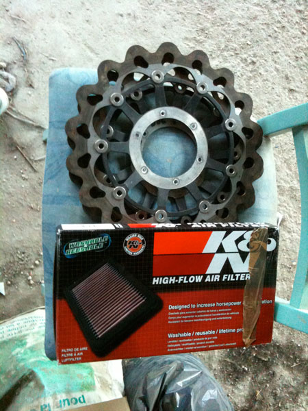

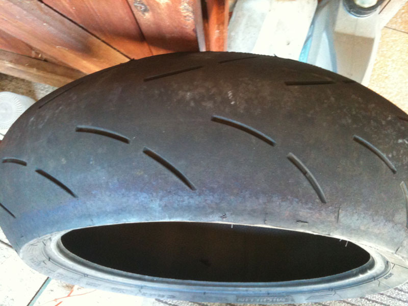

Quelques pieces qui vont aller dessus. :faim:
Les écopes, qui pour le moment ne vont pas. Je suis en train de me prendre la tete avec Gemo fighters car il me soutient que ce sont les bonnes alors que non. CE sont celles pour 954 cbr et moi c'est un 929 :injure:
Oh le joli pineu
Et quelques broutilles :lol:

Super taff! par contre la coque arriere me parrait un peu basse comparé a l'angle que tu donne a ton silencieux.. :confused:

Vachement bien le réservoir, ça laisse rêveur ! :bave: ;)

+1 pour l'inclinaison de la coque arrière . passé je trouve .

Tan pis ca restera comme ca. De plus je vais souvent avoir une passagère donc fallait pas trop d'inclinaison :confused:

Bon ben les ecopes il veut me les rembourser comme par hasard, ca prouve que j'ai raison ca ne va pas sur les 929 cbr.
Il me dit que c'est normal que les ecopes ne couvrent pas tout le reservoir, pour que l'air puisse circuler. Et sur les 954 ca ferme tout l'espace. Il m'a pris pour un jambon lui

Tu peut peut-être rabaissé un chouilla ton silencieux?
Pour les ecopes, faut pas prendre les gens pour des cons, quand on fait une erreur faut assumer!
