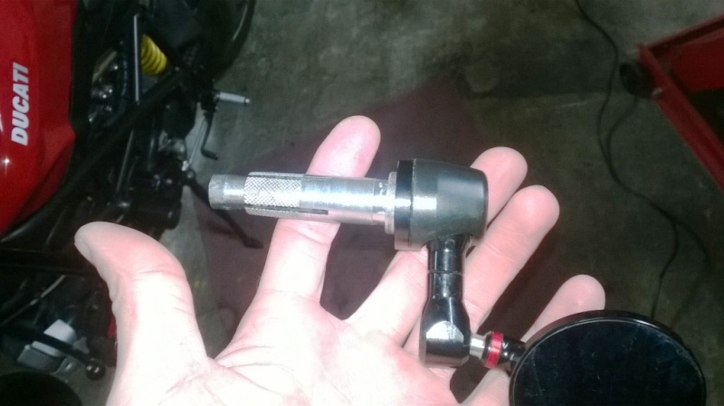

La suite d'hier. ;)
Il a fallu que je perce le guidon à 17mm pour pouvoir mettre le rétro....
Puis j'ai entamer le support inférieur du phare :
Y-a pas encore les plis.
Je verrai si il y-a besoin d'en faire un supérieur...
Puis j'ai agrandi le passage des câbles dans le phare.

Beau bouinage :)
T'as pris quoi comme épaisseur de tole pour le support de phare ? et tes découpes tu les fais avec quel outillage ?
 Sujet du message: Re: Nouveau projet de Baz
MessagePublié: 25 Mai 2016, 18:11
Je prends du 1,5 d'ép ;)
Pour la découpe intérieur j'ai dégrossi à la poinçonneuse CN
Puis je fignole à la lime.
Tout le reste à la meule :-)
