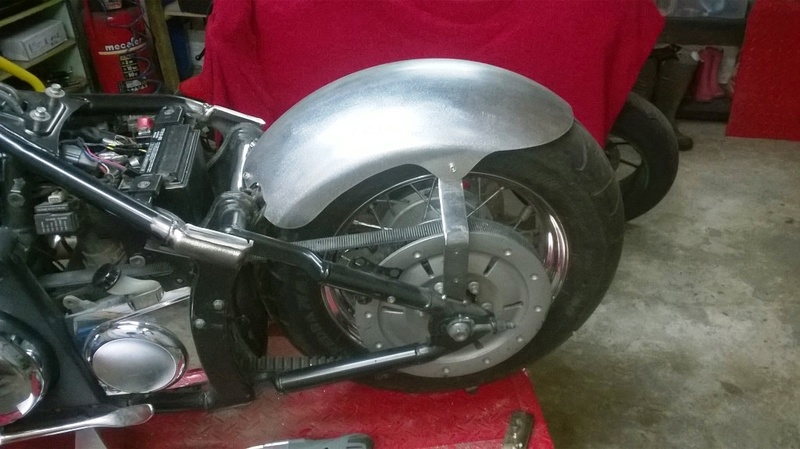

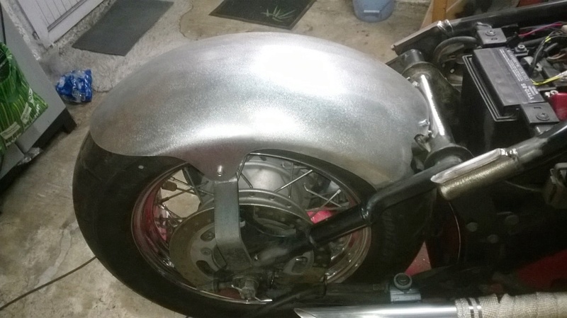

Bon, c'est good pour les fixations du gb :
Je vais maintenant me pencher sur la mise en place de la selle... :-)
 Sujet du message: Re: Bobber 900 VN
MessagePublié: 21 Juil 2016, 11:43
Messages: 1834
Tu as mis quelque chose entre le GB et le support style bande caoutchouc ou autre?
MessagePublié: 21 Juil 2016, 11:52
Oui effectivement, j'ai mis des tampons en feutrine entre les 2.
Au final je pense installer du caoutchouc ou autre chose de résistant à l'humidité... ;)
OK. Et qui serait assez dur pour pas trop s'écraser avec le poids de madame.
