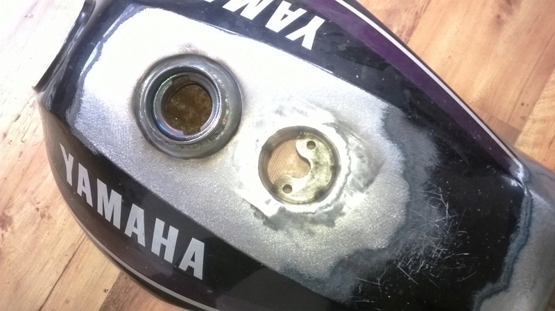

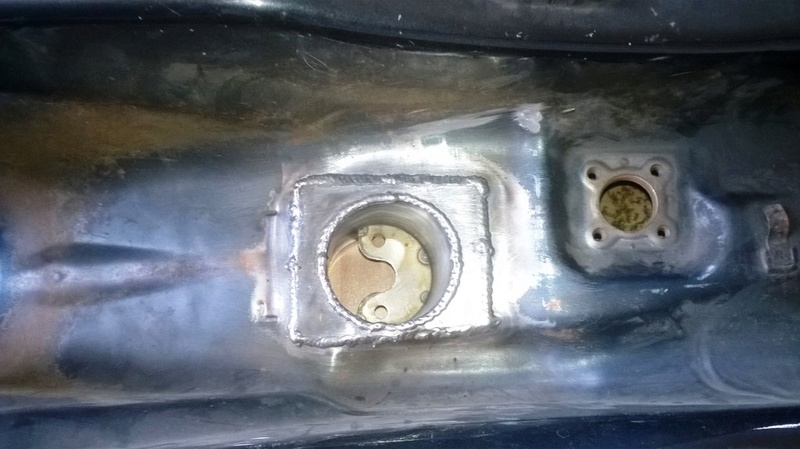

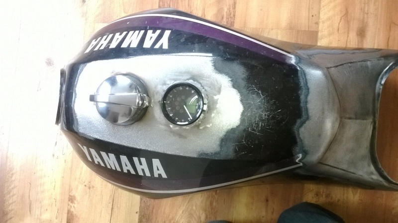

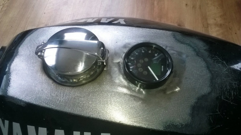

Voila, le compteur est intégré :-)
Par contre après 3 erssais infructueux, je n'arrive pas à former/fabriquer une tôle
pour combler le renfoncement de la selle.... :angry:
Je suis pas bon sur ce coup là...
La forme est trop chiadé.
Je pense que la nouvelle selle remontera sur le résé comme d'origine...
Avec une jolie broderie, je pense pouvoir obtenir qq chose d'attreyant... :siffle:

Ce que tu peux demander au sellier c'est une bande de cuire de 15 cm le long du réservoir avec les trous pour le bouchon et le compteur et qui viendra s'intégrer avec la selle.
 Sujet du message: Re: Side !
MessagePublié: 10 Fév 2017, 16:54
C'est une idée.
Mais à priori on voudrait partir sur 2 bandes grises parallèles sur le réservoir, comme sur le panier.
Je pense q'un logo genre "ace café" brodé pourrait faire sympa :-)
(avec le même logo peint sur le side)

J'm'y fait pas à la position du compteur.

j aime bien l ensemble compteur/bouchon :bounce:
MessagePublié: 11 Fév 2017, 07:41
A l'usage ca risque de demander une période d'adaptation pour mater le compteur
MessagePublié: 11 Fév 2017, 09:49
oui je pense aussi, mais le taf est propre :shock:
MessagePublié: 11 Fév 2017, 10:07
Effectivement, cela dit, contrairement à une moto un peu sportive ou il faut se surveiller constamment,
le side incite à la balade, et le moteur n'est pas bien violent... :lol:

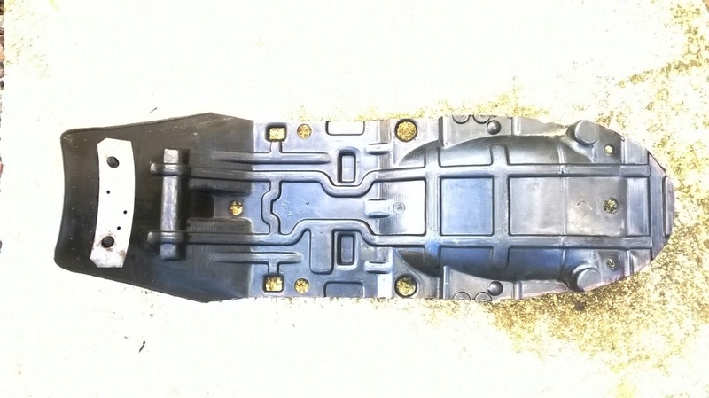

MessagePublié: 13 Fév 2017, 12:23
Bon, c'est décidé je ne touche pas au cul du résé.
Du coup j'ai dans l'idée de tailler le fond de selle d'origine pour au moins conserver
la zone avant.
Comme ça j'aurais la forme pile poil pour la jonction avec le résé
, la fixation avant reste tel quelle et je pense conserver le galbe pour le passage de roue
(il est possible que sur une grosse compression la roue remonte au niveau de la boucle...)
Evidemment va falloir grassement l'amincir sur les cotés....

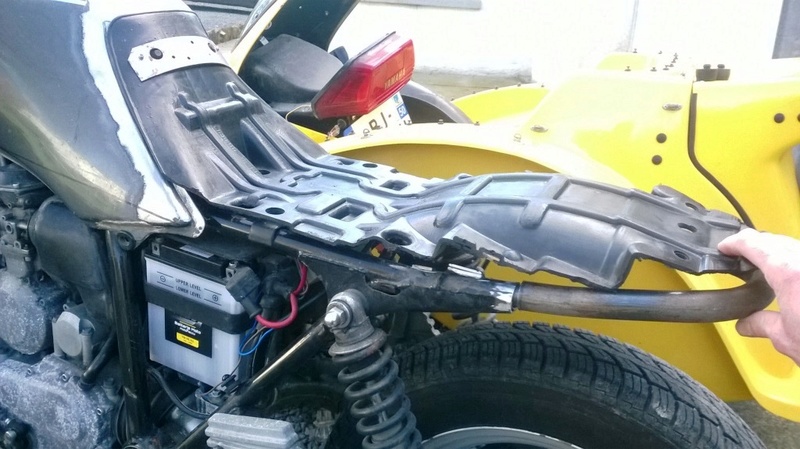

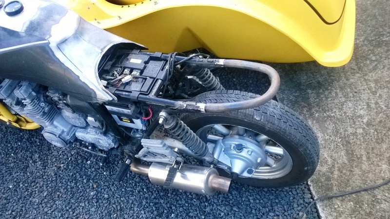

La boucle est en place :-) :
J'ai taillé le fond de selle d'origine, en suivant la courbure :
Maintenant l'idée c'est de tailler un profilé pvc, qui viendra sous le fond de selle en découpant des entailles pour s'adapter
à la forme "d'escalier" du fond en partie haute
et aussi pour avoir une jonction "lisse" entre la boucle et le fond en partie basse.
Comme ça le sellier pourra agrafer la housse dans le PVC...
