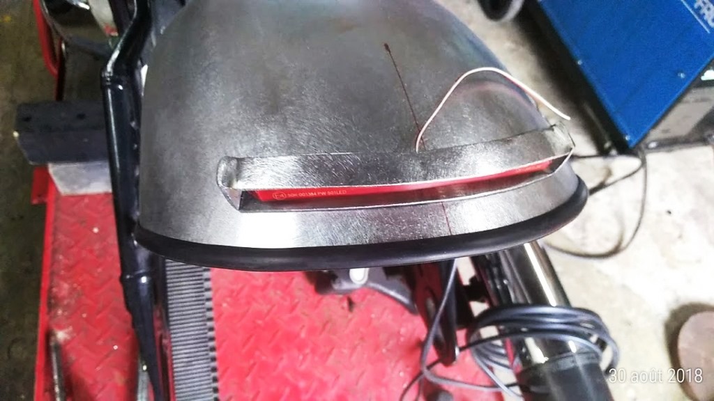

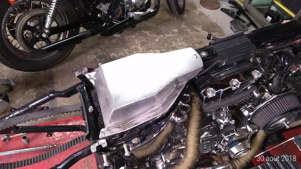

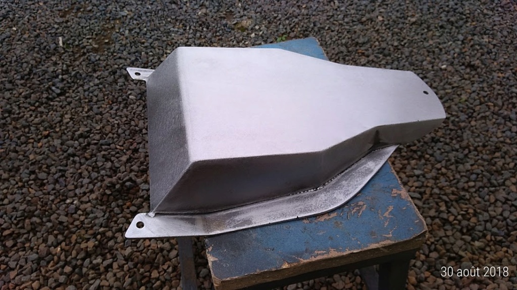

Mise au propre :-) :
ça peut paraître gros comme ça mais barbouillé en noir
avec la selle dessus, il disparaitra visuellement.
D'ailleurs je vais pouvoir en définir la forme de cette selle... :faim:

avec uoi tu faire ta "mise au propre" aprés soudeur c'est super uniforme,
avec ca ?https://www.leroymerlin.fr/v3/p/produits/brosse-circulaire-meuleuse-pour-metal-tivoly-diam-95-mm-e83662
Frelon
 Sujet du message: Re: Bobber softail heritage
MessagePublié: 30 Août 2018, 10:01
Merci Ray ;)
Ce genre de brosse je l'utilise pour nettoyer des cordons en angle intérieur.
C'est rare parce que c'est justement relou à nettoyer...
J'évite d'en faire en réalisant des plis à la place.
Sinon pour nettoyer ce capot je dégrossi au disque flap puis je fignole à la ponçeuse orbitale
(Je le répète cet outil est indispensable... :lol: )

(disque flap =disque a lamelle?)
bah vouiii c'est vrai l'orbitale! j'oublie a chaque fois! merci ;)

Yes Flap, lamelles, pareil ;)

Super taf Master Baz :tchin: ,clair qu'en noir çà va disparaitre,on dirait presque que la pièce est moulée sur la brèle :love:

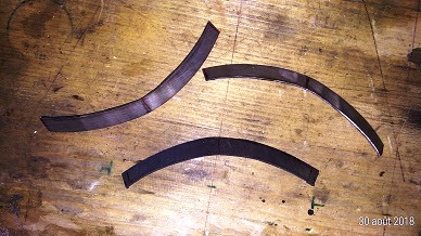

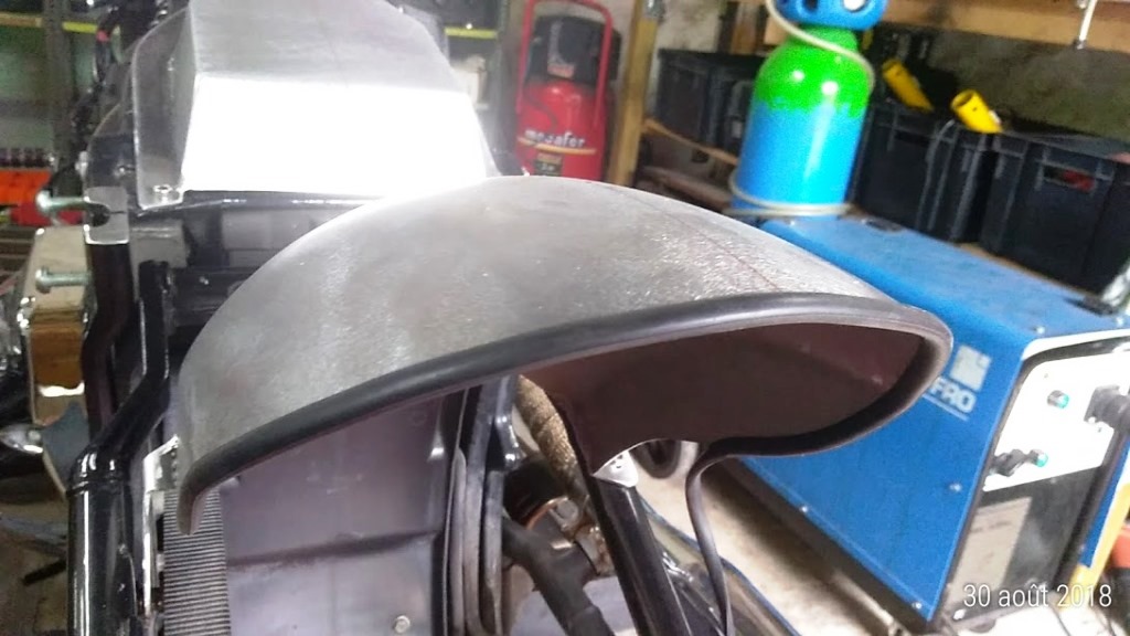

Houuuuu... Alors là j'me suis fais chier... :lol:

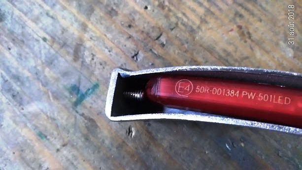

Je voulais intégrer le feu stop sous le garde boue dont la tranche sera protégée par un jonc en caoutchouc...

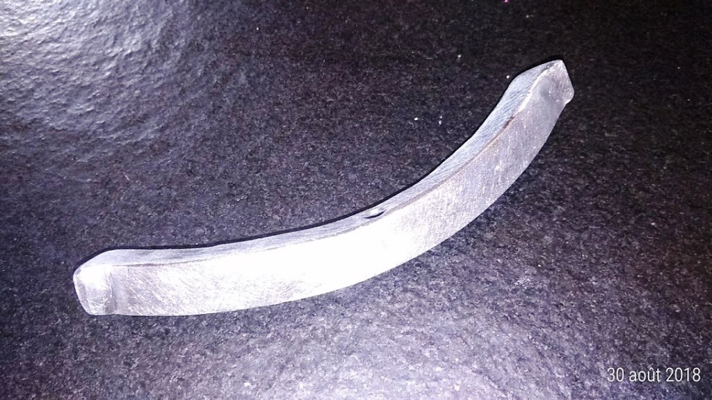

Alors j'ai découpé des morceau du garde boue que j'ai assemblé:
Banané dans les 2 sens...

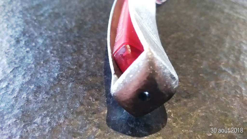

Puis j'ai fais des flancs taraudés :
Pou verrouiller le feu sur le cintrage du support...

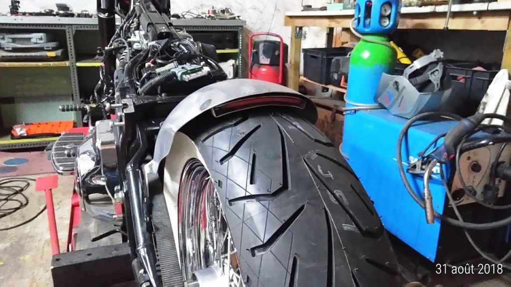

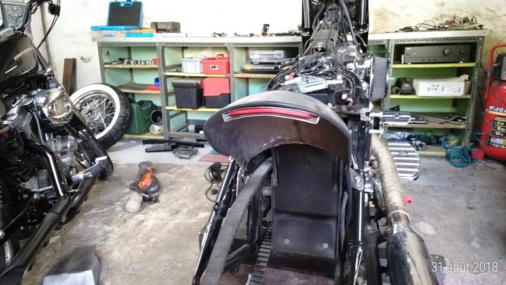

En place :

Tu m'étonnes que t'as dû t'amuser! :shock: :shock:
Le feu ne tient qu'avec les vis de pressions latérales? ça va suffire?
MessagePublié: 31 Août 2018, 22:09
Oh la misère à faire, mais bon, plus rien ne m'étonne avec toi.
MessagePublié: 31 Août 2018, 22:13
Tu reste un artiste toi :pain: ;)
Non, ce feux est fournis avec un autocollant double face 3M
ça tiens très dur, mais vu que là il est pas mal cintré
j'ai préferé rajouter ça pour éviter que le scotch subisse dans les extrémités
l'effort que va créer le plastique à vouloir revenir à sa position initiale... ;)

Un jeu d’enfant pour Monsieur ... :D
J’aurais bien vue une extension de cette pièce de part et d’autre pour pour habiller le vide et surtout pour éviter sa fin nette trop anguleuse en contraction avec les courbes du garde boue.
Frelon
MessagePublié: 01 Sep 2018, 06:55
Top!
J'aurai plus vu au dessus du garde boue, bien moulé dans les lignes.
MessagePublié: 01 Sep 2018, 11:03
Messages: 1949
pas tres fan je trouve que l'ensemble est gros
