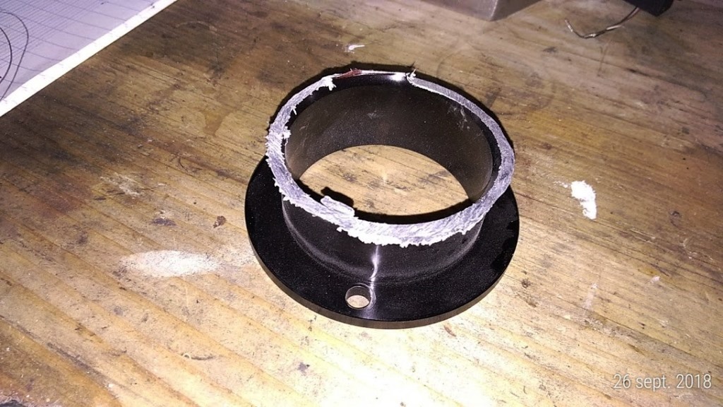

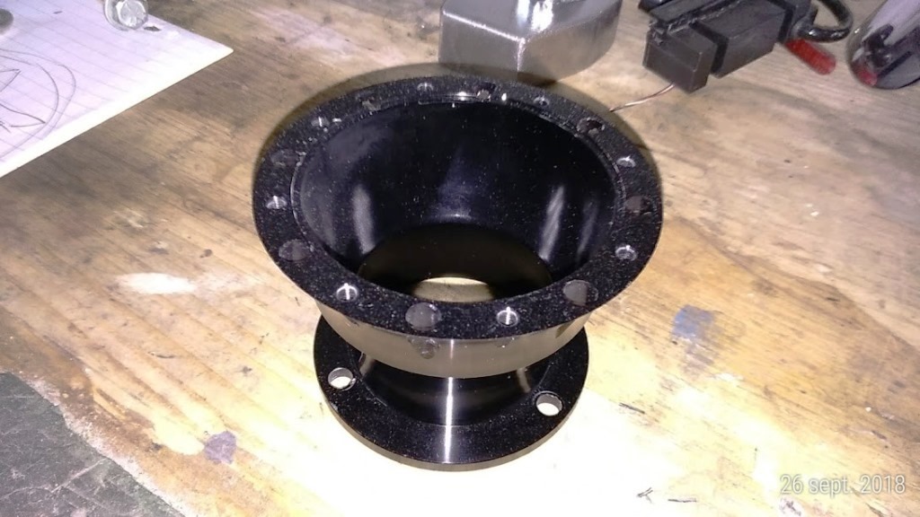

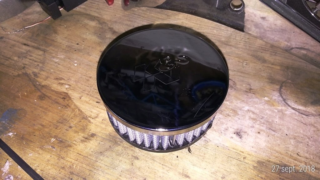

Rappel :
Je me suis trouvé pour 2 balles un beau filtre RSD (ok... probablement de chez les ping pong...)
L'ennui c'est que ça ne filtre pas grand chose... Les pigeons peut être... :pain:
Pour une chiotte qui est destiné à manger de la poussière c'est un peu balot...
Mais c'est pas grave ce qui m'intéresse c'est la bride de fixation
et les vis percées pour les reniflards :
Le reste....
Je le défonce ! :D

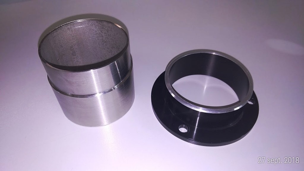

Récupération d'un bout de tube inox avec des cotes pas trop mal :

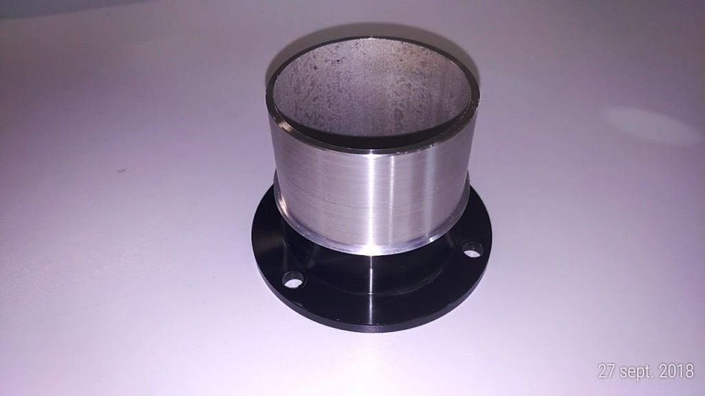

Et un coup de tour :
Cette fois ci ça me permet de mettre en place un bon élément filtrant (Kn) :miam:

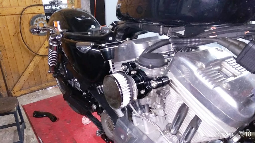

Le résultat est plutôt sympa je trouve :-) :
Et accessoirement je ne l'ai plus dans le genoux ce foutu filtre :lol:
MessagePublié: 27 Sep 2018, 20:20
Et tu à fais comment pour la jonction entre ton support alu et ton tube inox ? Emmanché en force ?
MessagePublié: 27 Sep 2018, 20:25
En force non...
C'est simplement ajusté.
Je sais pas trop si je peux mettre une colle... :?
Sinon je met une vis...

En force non...
Oui en force je me suis compris , bien ajusté.
Sinon un coup de frein filet ou un raccord métal/métal de plomberie ça devrait être good . J'ai ça si besoin :tchin:
MessagePublié: 27 Sep 2018, 22:31
Okay :tchin:
Je te ferais voir, tu me diras si ça te semble "collable" ;)
Le tube rentre dans le support sans forcer avec très peu de jeu...

Bien joué Master Baz ;) si ton ajustage est michto tu peux coller çà se fait :cochon:
Je sais bien que la perf n'est pas l'objectif,mais çà suffit à faire respirer le bouzin un ptit filtre comme çà???
MessagePublié: 28 Sep 2018, 08:47
oui, je pense même qu'il aura trop d'air
et qu'il faudra revoir la carburation en fonction...
(en plus avec le nouvel échappement c'est l'inconnu...)

Nickel le support de filtre, c'est vrai que ca rend top !
MessagePublié: 28 Sep 2018, 12:19
ca le fait carrement avec le filtre comme ca! :love:
MessagePublié: 28 Sep 2018, 16:24
Messages: 202
Limite je l'aurais vu plus gros.
MessagePublié: 28 Sep 2018, 16:30
petit, je l'ai pas dans le genou ;)
MessagePublié: 28 Sep 2018, 17:59
Pareil, un coude vers l'avant avec un énorme cornet !!
