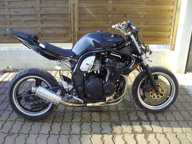

voici l'avancement des travaux:
la peinture est faite!
bientôt achat du kit chaine et des plaquettes de frein pour pouvoir la faire rouler.

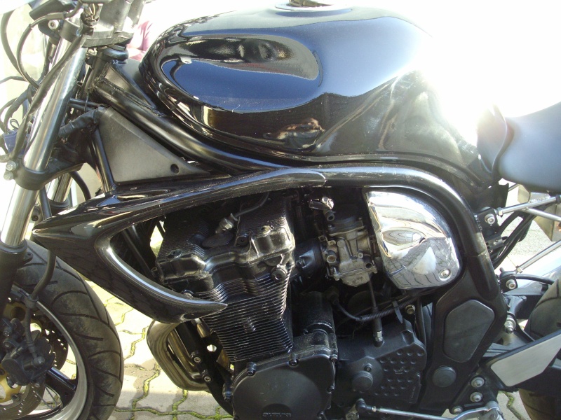

petit conseil à ceux qui pense économiser en faisant l'apprêt eux même:
laissez faire le carrossier car il se peux que votre apprêt et la peinture ne soient pas compatible!!!
çà a été le cas pour moi!
la peinture a eu un peut de mal à se "tendre" et il y a un très léger effet "peau d'orange" (un peut comme un voiture neuve, mais seulement quand elle est à l'ombre), c'est minime (faut avoir les yeux collés dessus!), mais bon, mon carrossier (très perfectionniste au passage lol) aurait préféré un tendu parfait...
le vernis est bien profond...bref c'est bien!
merci Alain pour ce super taf, moi çà me convient très bien.

il fallait dépolir avant de vernir tout simplement !!! et eviter ta peau d orange !!
avec de l appret en bombe je comprends a la rigueur ;)
si vraiment les produits ne sont pas compatibles il y a reaction !!! un genre de lepre !!

je ne jettais pas la pierre a ton peintre mika loin de la !!! mais tu aurais pu si tu le voulais rattraper cette peau d orange c est tout sans vouloir te vexer ;)
je bossais un peu au schwarz avec un pote on preparais des caisses avec tout type d appret d ebaybay et jamais eu de stress pour la compatibilité appret teinte finale sauf une fois pas assez de durcisseur pour un brillant direct pareil que toi effet peau d orange et bein la solution de mon pote a été de poncer au 2000 a l eau et polisseuse ;) resultat aux petits oignons
et je répete vraiment sympas cette prépa ;)
