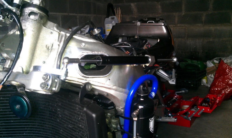

montage rapide d'un amorto de direction. j'attend mes joints spy pour remonter ma fourche

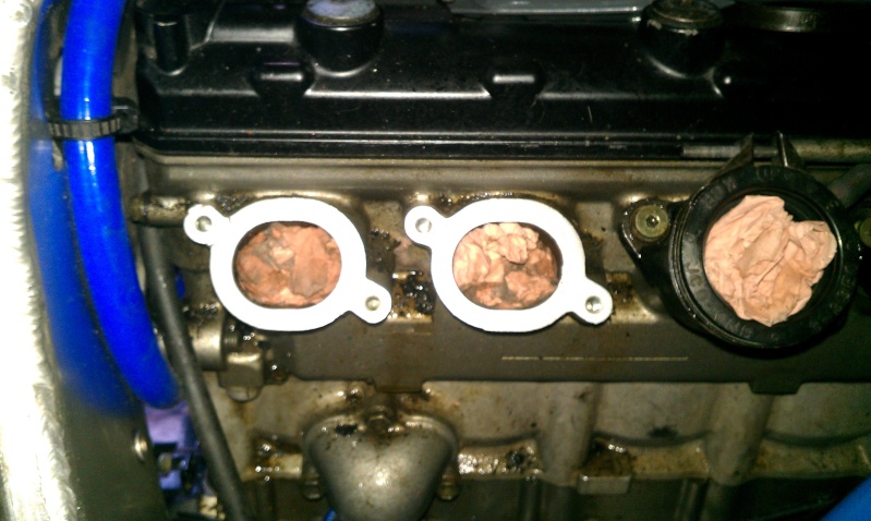

démontage des pipes d'admissions
surprise sous les pipes d'admissions!! :mur: :mur:
question: c'est grave ou sans gravité pour le moteur?

sinon il est ou le blème?les petites traces sur le plan de joint?

ouep les rayures profonde présente que les pipes 1 & 2 et non 3 & 4

Je ne pense pas que ce soit trop grave tes rayures sur les conduits d'admission,au pire tu mettra un peu de pate a joint mais je ne pense pas que ce soit néfaste pour le moteur !
du moment que c'est pas dans les conduits ,c'est bon :banana:

peut être une patte bi-composant adapté aux carters alu pour boucher les rayures
si y-a une prise d'air le moteur tournera mal et ce sera inréglable...

une pate bi-composant? tu connait le nom?
 Sujet du message: Re: Sh-rad
MessagePublié: 06 Avr 2013, 09:11
ça par exemple :
http://www.rrd-preparation.com/fr/2849- ... -24ml.html
y-a d'autres marques peut être plus performantes...
à voir si tu as un bon magasin de fourniture auto-camion par chez toi, il auront certainement
un truc dans ce genre là ;)

essai sa facile et pas trop cher
