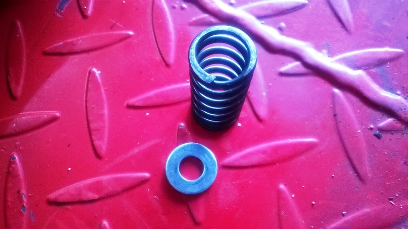

Il suggère de mettre des rondelles au cul des ressorts de pression pour durcir artificiellement
les ressorts.
C'est pas bête mais faut que je re-vidange et re-démonte... :angry:

Tout bon pour les rondelles,çà pince plus fort aussi ;) çà vaut le coup d'essayer

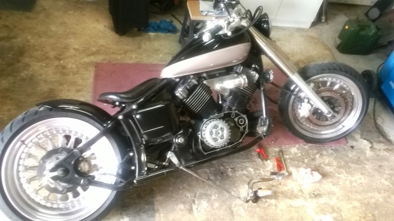

Tu peux pas le coucher le bestiau pour éviter la vidange?
MessagePublié: 28 Sep 2017, 20:15
C'est délicat de la coucher.
J'aime pas trop ça risque d’abîmer des trucs...
Tant pis vais re-vidanger... :s

y a pas besoin de pencher de beaucoup, surtout si le moteur est bien froid.
Moi je penche contre un mur, c'est suffisant.
MessagePublié: 28 Sep 2017, 21:08
Vais pitetre tenter :-)

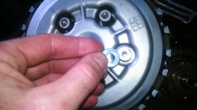

Les rondelles M8 ont le même diamètre que les ressorts :
Mais ce serait trop simple...
La tige interne fait 12...
Evidemment impossible à percer...
(D'autant que les rondelles que j'ai sont en inox :D )

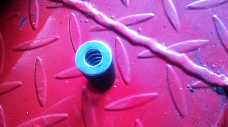

Du coup je chanfreine les 2 cotés au forêt
(pas la place de passer une fraise vu que je maintiens la rondelle avec une pince étau)
Puis finition du trou à la lime ronde...
C'est trop bien à faire... :fear:
Allez j'y retourne, il m'en reste 4 à faire. :siffle: :pain:

et dire que tu connais quelqu’un qui a un tour a coté de chez toi et qui t'aurais évitè de jouer de la lime ....... :siffle:
MessagePublié: 30 Sep 2017, 01:18
C'est vrais... :lol:
Mais bon au moins c'est fait.
Vatester demain ;)
