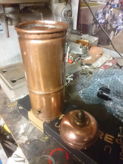

Très beau travail. J'adore ton boitier en cuivre. Ça lui va très bien en plus d'être pratique. Tu as fais le trou pour évacuer l'humidité comme proposé il y a quelques posts?
Le fond de compteur est top aussi.

Merci à tout les 3....... :amen:
Oui le bas de la boîte est percé de plusieurs petits trous comme conseillé....... ;)

J'ai fais les cuivres ce week end............ :lol: :lol:
Et ensuite 2 couches de vernis........

Y'a des mamies qui vont vouloir t'embaucher pour fair les leurs.
 Sujet du message: Re: Royal Enfield 500 Bullet...........
MessagePublié: 24 Nov 2017, 08:29
C'est beau
c'est propre
c'est bien fini,
What Else?

Pas faux................. :lol: :lol: :lol:

Merci............
Un pulvérisateur en cuivre au départ................

Comle quoi dire comme certains "ja sais pas faire..." c'est du flan...
Là avec juste un peu d'huile de coude, résultat sans appel... :tchin:
