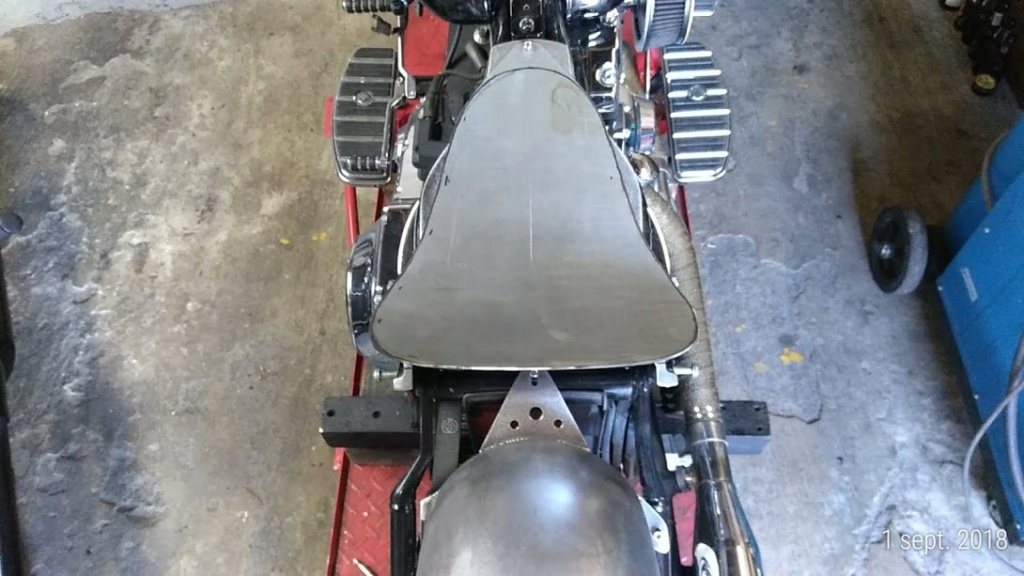

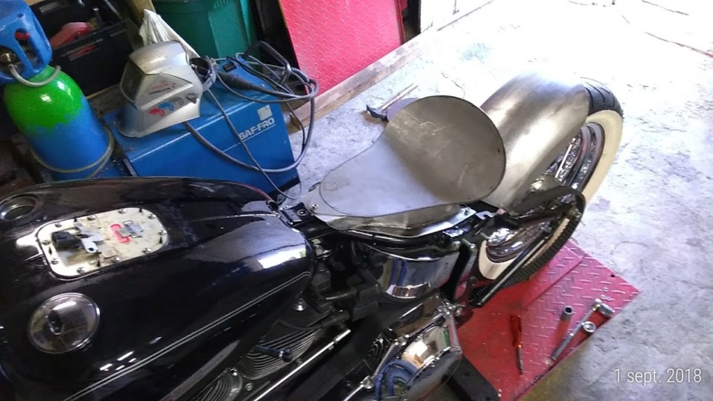

Début de la selle :
Pas simple de la positionner comme il faut...
Je trouve qu'elle est bien, plaqué sur le capot comme ça :-)
Pas trop envie de la rehausser avec une charnière et des ressorts... :confused:
Je peux eventuellement mettre les ressorts en "déco"...

perso je la laisserais comme sa. comme sa sa suit la ligne du réservoir, par contre il faudrat laisser un bon petit rebord pour faire comme un petit dossier pour pas aller dire bonjour au garde boue arrière lors d'une accélération :pain:
 Sujet du message: Re: Bobber softail heritage
MessagePublié: 01 Sep 2018, 16:29
Même avis et même remarque pour moi.
MessagePublié: 01 Sep 2018, 19:04
Yes le proprio a tranché... Ce sera plaqué sur le capot.

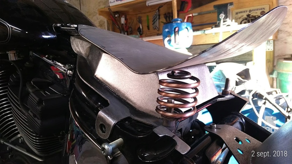

Par contre il veut quand même que je mette des ressorts...
ça me plait moyen qu'ils ne servent à rien mais d'un autre coté il "cacheront" un peu le capot... ;)

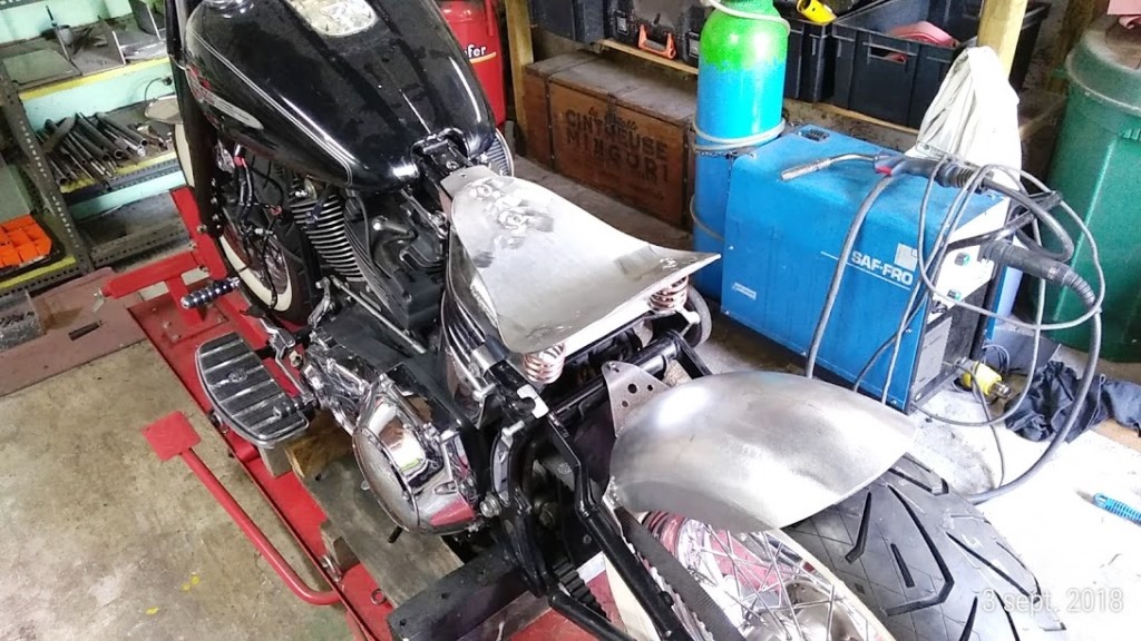

Bon j'ai taillé la selle...
Faut que je recommence... :pain:
je l'ai découpée dans une tôle de 2mm
et c'est trop souple....
Vais la refaire en 3.
Comme le propriétaire la veut plaquée sur le capot
Il a donc fallu que je modifie ses fixation pour positionner celles des ressorts :

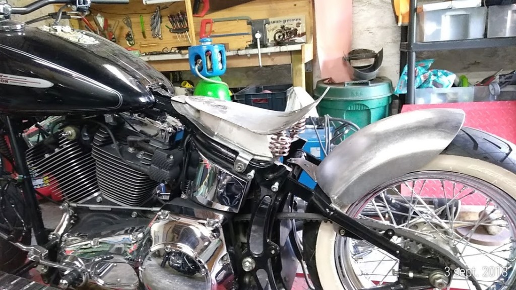

Par contre l'écart entre la selle et le réservoir :shock:
MessagePublié: 02 Sep 2018, 14:09
ça te choque ?
ça me gène pas moi...
Il est court ce réservoir, du coup c'est fatal.

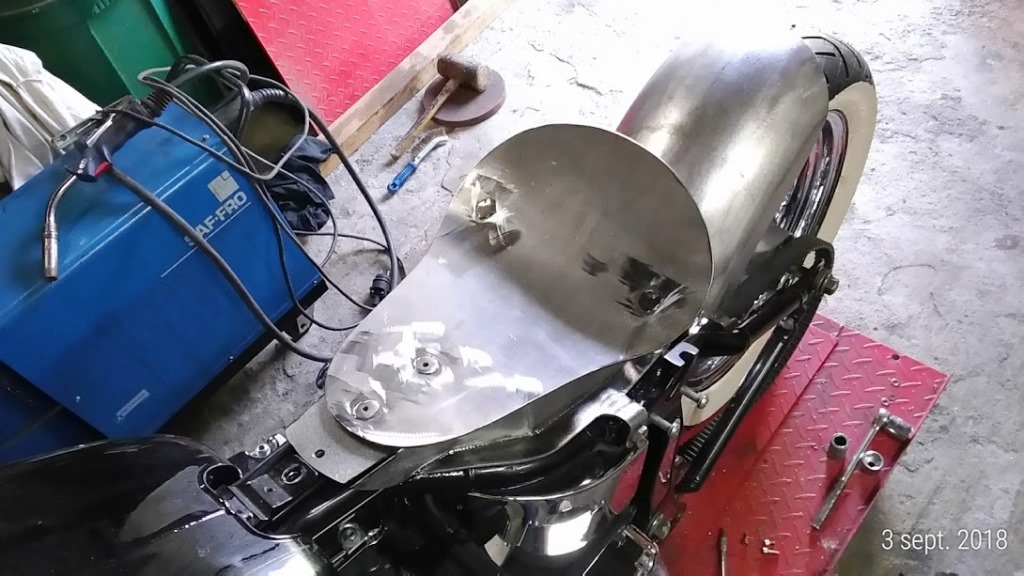

Voila le fond de selle est quasi prêt (Je l'ai refait en 3)
Un coup de barbouille et il pourra partir chez le sellier :faim:

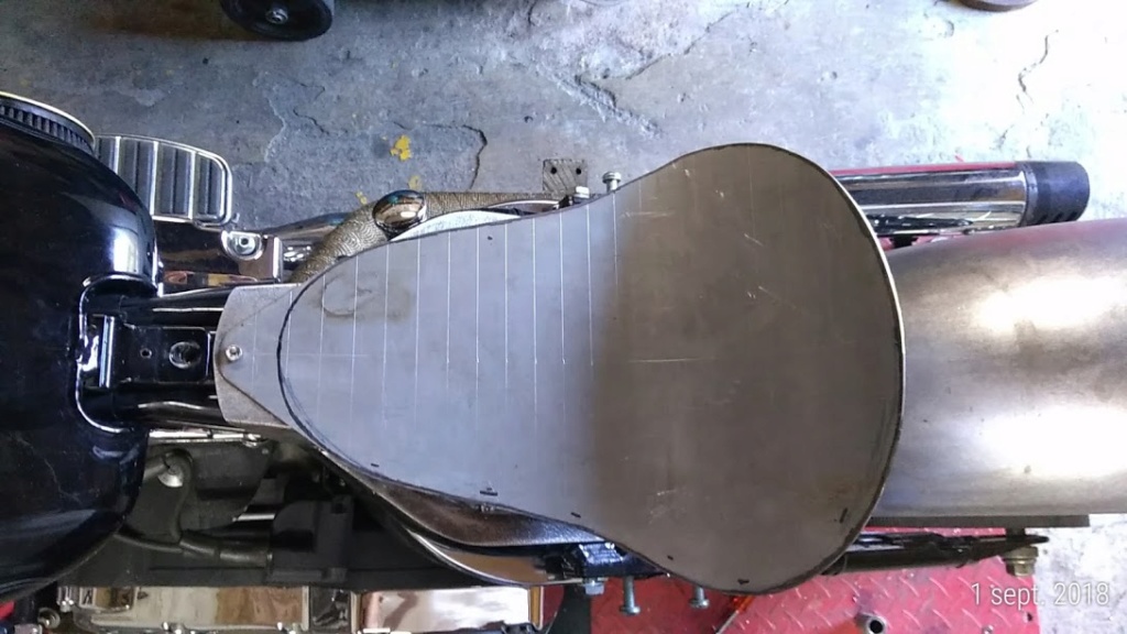

tu as fait comment pour dessiner toutes ces courbes de la selle? a main levée en utilisant la symétrie ou autre méthode géométrique?
Je trace l'axe de la selle puis des traits transversaux tous les 20mm
ensuite je trace la courbe au feutre effaçable un coté.
Quand je suis satisfait je recouvre à l’indélébile puis je reporte chaque intersections
de la courbe avec les traits transversaux de l'autre coté (au compas en me piquant à l'axe)
pour avoir une bonne symétrie ;)
