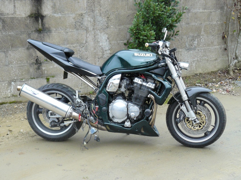

Y en aurai un de vous qui aurais des tofs ou le mod'emploi pour raccourcir sa selle? :tchin: sinon pour les clignos c'est bay bay england ;)
MessagePublié: 03 Nov 2008, 21:52
Messages: 1614
Localisation: Nice (06)
TU dégraphes ton cuir histoire de pouvoir le retourner ( ou en entier ), si tu as une dremel C le top, sinon lame de scie.
Tu découpes ta mousse en ayant bien calculé et tracé la ou il fallait couper.
Ensuite tu fait de meme pour le fond de selle ( ta coque quoi ).
Tu regardes si tout s'ajuste bien.
Tu re-agraffes ton cuir au fond de selle, en regardant a bien tendre ton cuir ;)

Bon, je vous ai écouté et j'ai raccourci ma selle et remonté la coque, qu'en pensez vous :confused:
MessagePublié: 15 Nov 2008, 18:14
Messages: 635
trop longue la coque encore...
taille dans le tas, vire 15 cm
MessagePublié: 15 Nov 2008, 18:15
j'ai l'impression qu'elle est encore plus longue qu'avant :pain:
MessagePublié: 15 Nov 2008, 18:23
Messages: 820
:bleble: Pourtant je vais la laisser comme ça :pain: , je ne suis pas hyper grand et j'ai ma femme comme copilote alors je ne raccourci pas + :heureux:
MessagePublié: 15 Nov 2008, 19:06
Messages: 2805
Localisation: l'étoile noire
faut bien se mettre dans l'idee que tu vas etre en duo donc je trouve ça nickel!c'est pas trop long et l'inclinaison est bonne ;)
MessagePublié: 15 Nov 2008, 20:12
Messages: 256
+1 ;)
MessagePublié: 15 Nov 2008, 21:02
Messages: 153
ouais c'est cool comme ça!!
MessagePublié: 16 Nov 2008, 01:27
Messages: 1614
Bien comme ça ;)
Tu raccourci un peu le pot, et t'as l'arrière nickel :)
MessagePublié: 16 Nov 2008, 01:40
Messages: 2805
on est d'accord,faut raccourcir le pot :miam:
