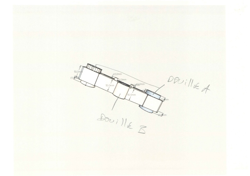

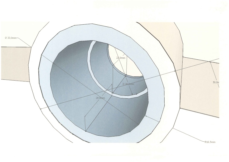

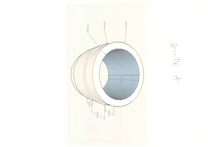

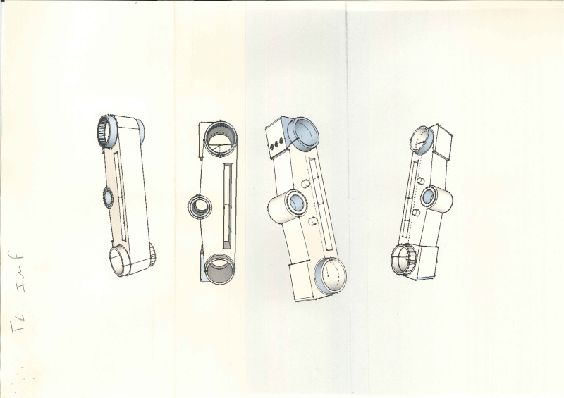

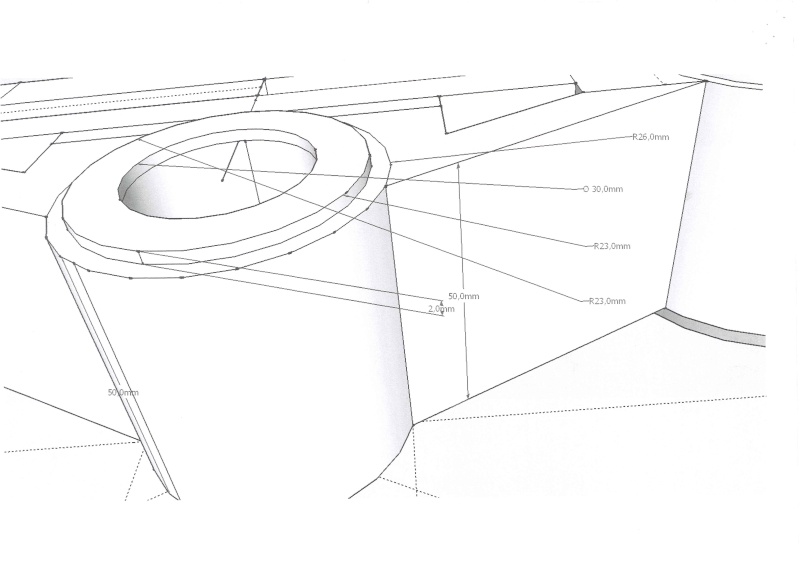

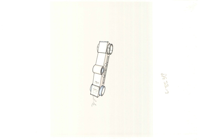

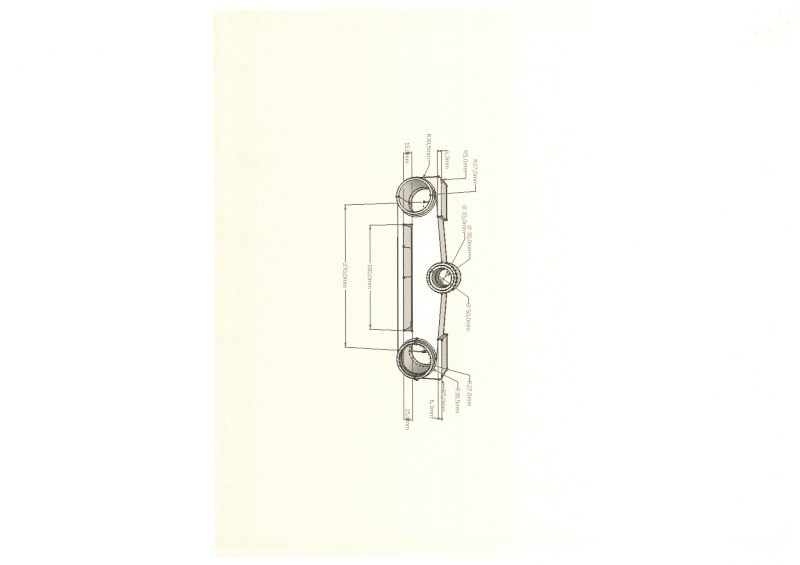

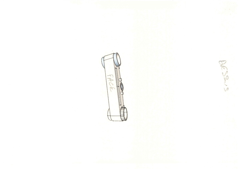

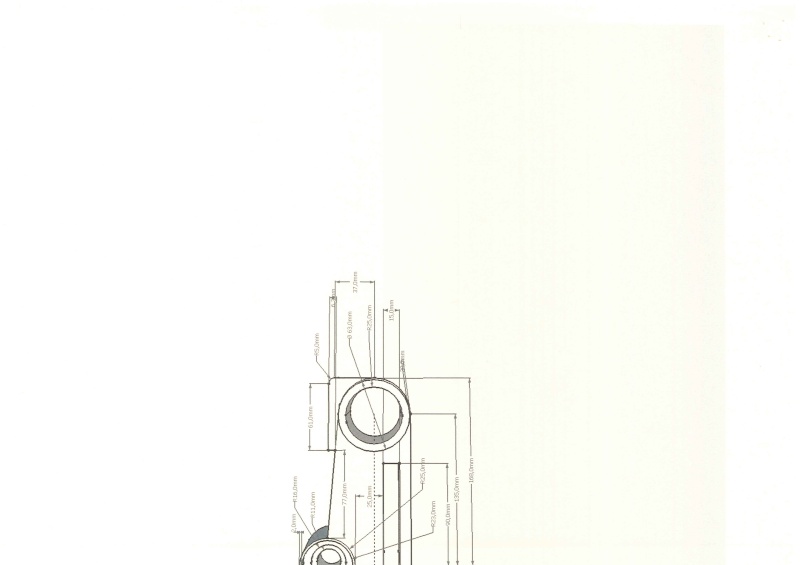

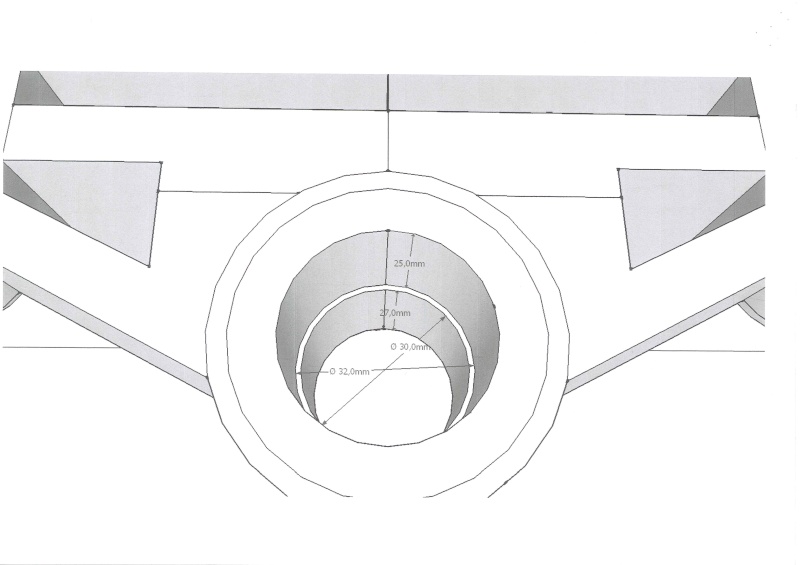

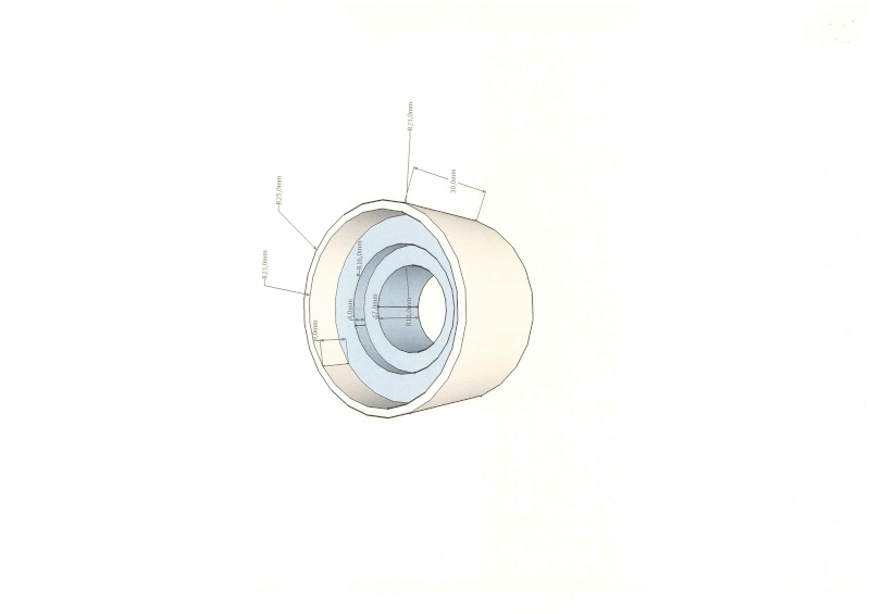

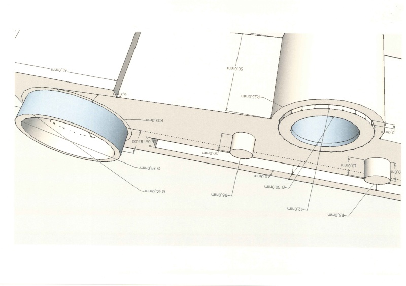

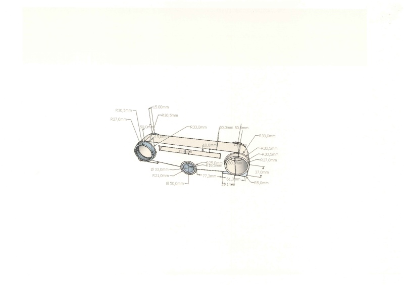

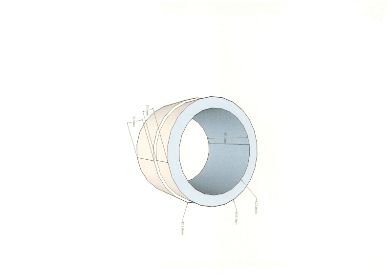

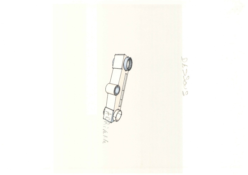

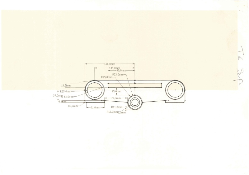

j ais essayer de dessiner mes te de fourche , il sont plus largue que l origine et avec un entraxe tube de fourche et axe de colonne plus important :
vue du dessous
vue du dessus
vue du dessous
vue du dessus
si quelqu’un voie une erreur , ne pas hésiter a me le dire

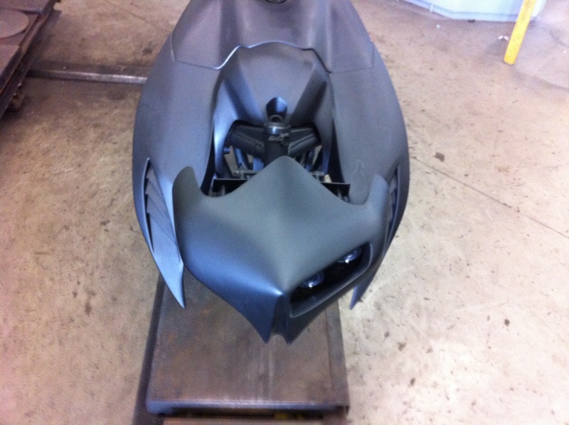

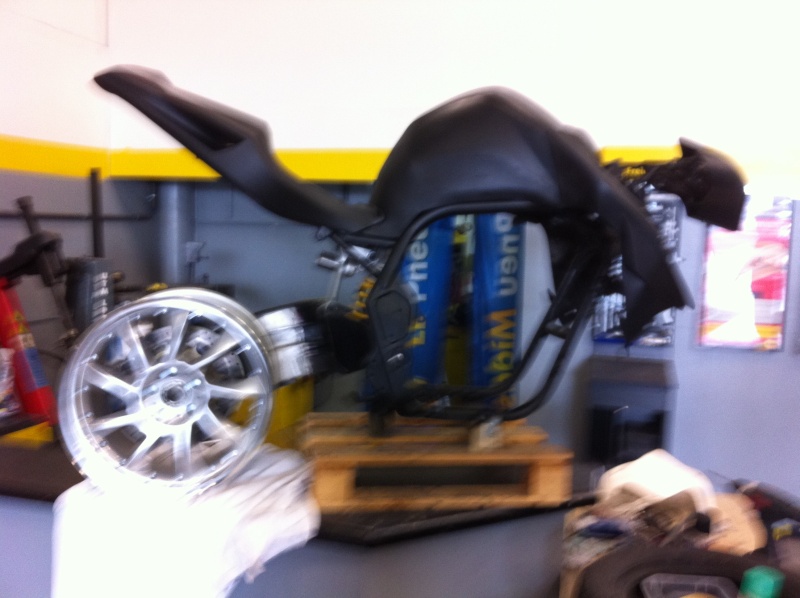

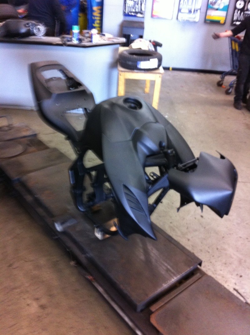

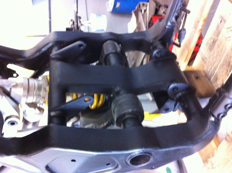

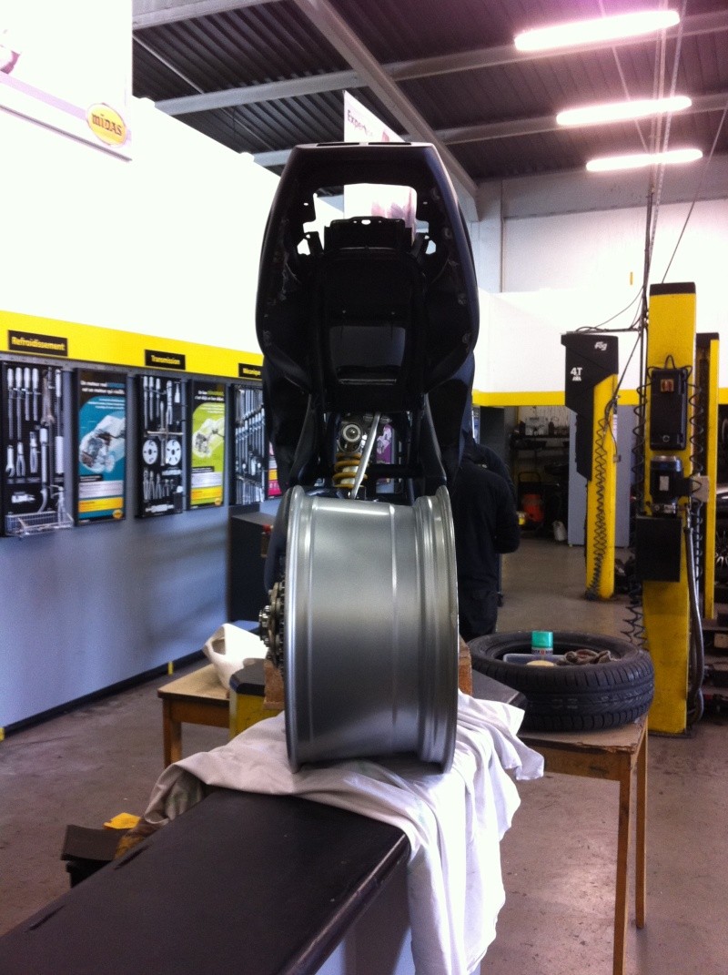

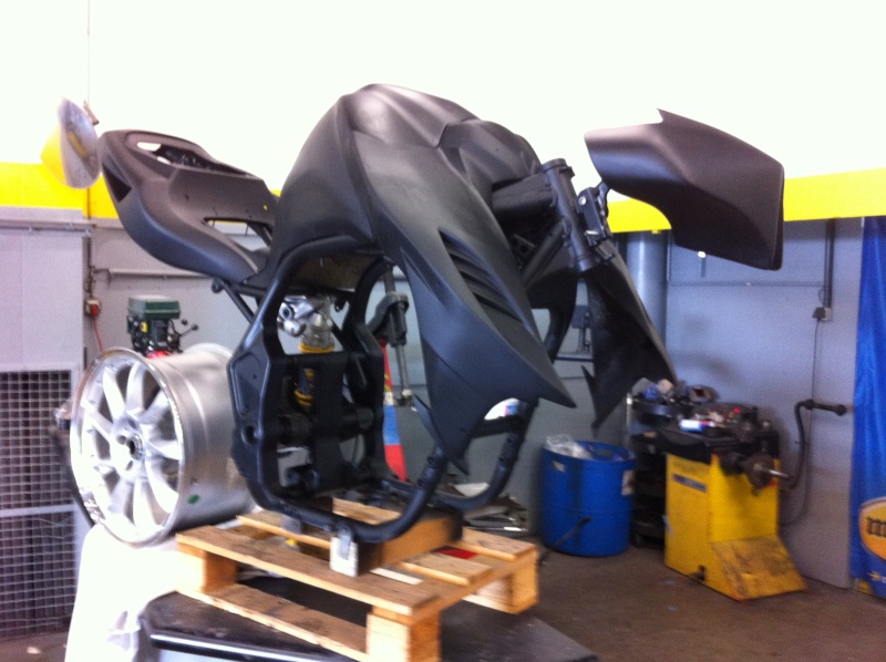

a savoir que ce n est pas la peinture definitive , juste un coup de noir pour avoir une idee du rendu :

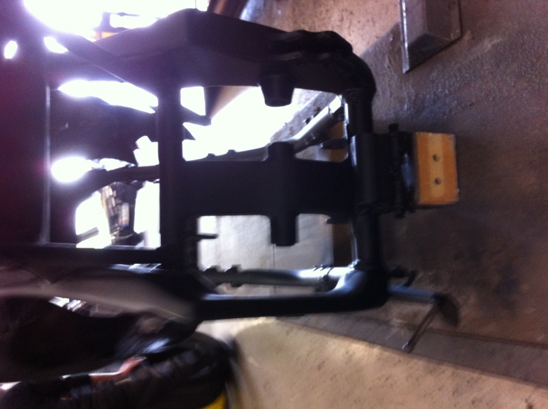

mon renfort :
j aime bien cette tdf :
c est celle que j ais faite avec les deux autres...
 Sujet du message: Re: b 1200 , stock au maximum...
MessagePublié: 14 Avr 2012, 00:20
Messages: 916
Localisation: Chartres 28
L'habillage est violent!..
Le cadre de B12 parait tout petit en dessous :pain:
Sa claque bien la tete de fourche ;)
J'attend de voir les tés montés :diable:
Fé Em Deus. THV 548...

J'adore la vu de face! On dirait une tortue mutante à l'attaque :pain:
