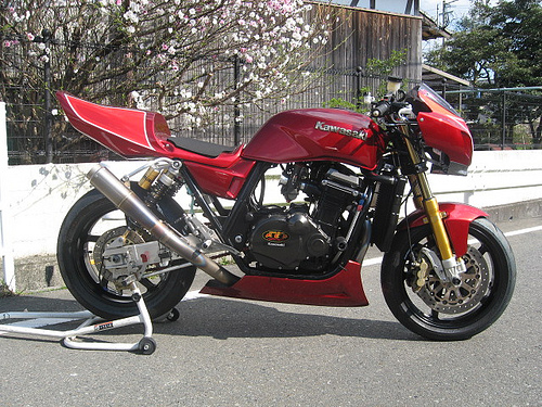

C va etre une tuerieton ZRX!C'est ce style la qui t'as inspiré?
Pour rappel mon inspiration
