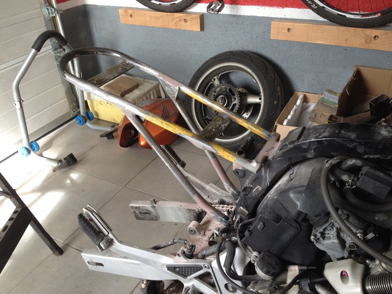

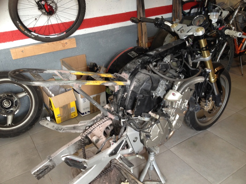

Boucle mise en place sur le cadre
reste à peaufiner sur la finition et faire les supports pour le régulateur de tension / relais démarreur / boitier cdi...

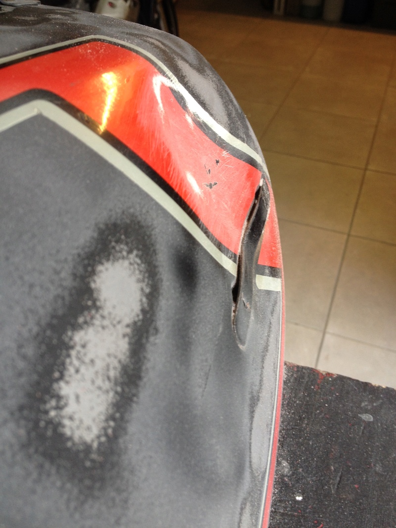

Sur le résé j'ai un poc, avez vous une astuce d'amateur pour y remédier :D Je voudrais le mettre brut .

Tu remplis d'eau, tu ferme le bouchon et hop au congelo. Un ancien carrossier a fait ça sur mon reservoir de TY et c'est revenu nickel

+1 pour le congelo.

C'est pas une connerie le coup du congélo :shock: du coup il faut que je trouve une personne qui en à un car le mien est à tiroir...

Quand tu dis que tu veux le mettre brut, cad que tu veux le poncer et le laisser tel que au final?
ça veut dire aucune possibilité de camoufler la moindre bosse ou rayure un peu trop profonde au mastic...
Je suis pas sûr que partir d'un réservoir cabossé pour faire ça soit la meilleure solution... :confused:

c'est bien pour ça que je cherche une solution....de toute manière je ne perd rien à essayer :D puis ça fait trop dégueulasse je pourrais tjrs le peindre.

Au congelo faut le surveiller qu'il se déchire pas si tu le remplis trop, ou le laisse trop longtemps...
Par contre tu pourrais voir avec un carrossier pour voir si le tire clou et pas mieux. Avec un ponçage par la suite...

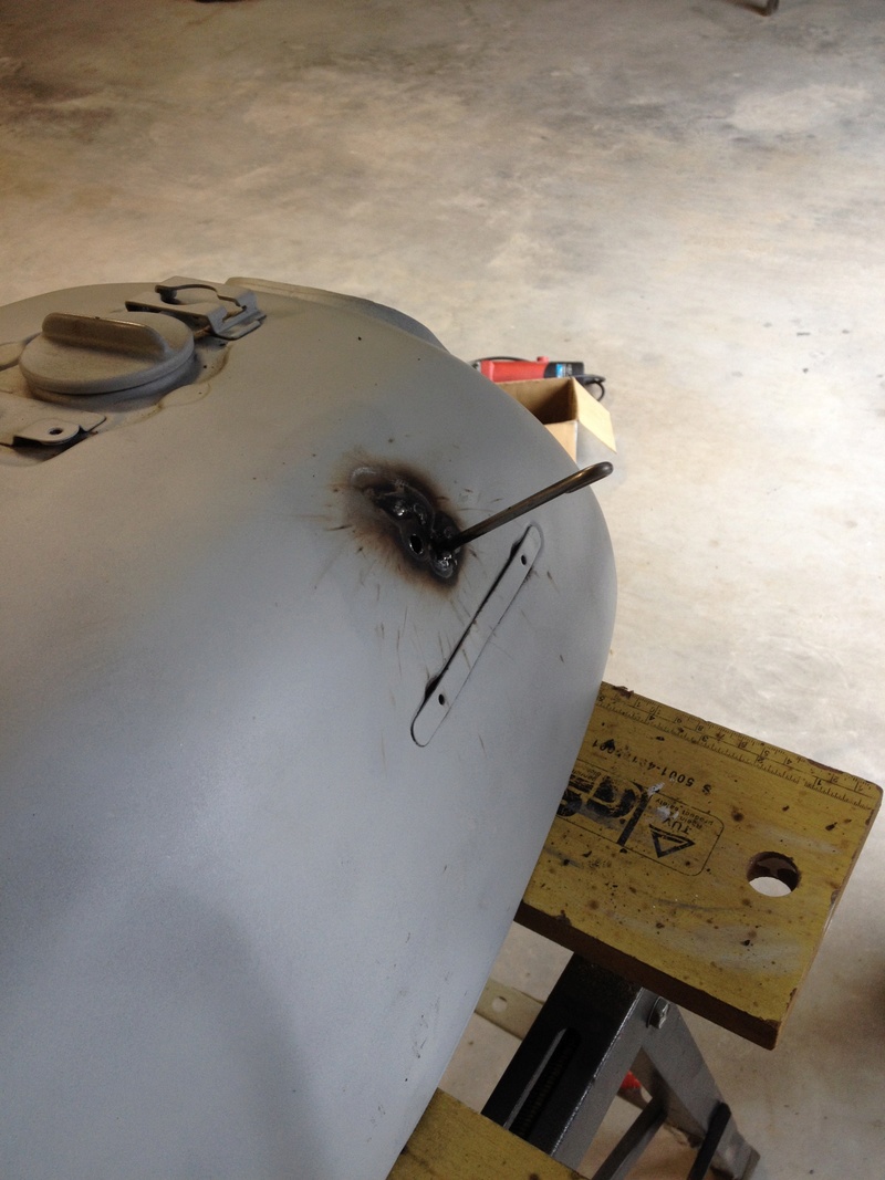

Le du tire clou :pain: Bah je viens de faire un essai en début d'après midi. J'en suis plutôt satisfait, la tôle est revenu à 90% :dance: Mais comme un con j'ai fait un trou d'un diamètre d'une cigarette , à l'arc ça chauffe assez vite :mur: Lundi je vais essayer de faire rentrer mon résé au taf ( ce qui n'est pas gagner...) pour y faire une soudure au tig

Avec le trou, ca sent pas bon ton histoire de le laisser brut...
Quand je dit brut, y aura quand même un vernis. Puis le coup du brut ça va être le temps de trouver un peintre dispo à pris correct ;)
Cette après midi je vais voir un mec qui possède un tig chez lui, affaire à suivre :)

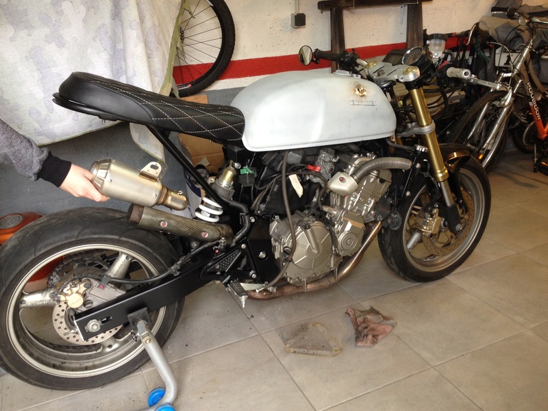

sinon voici la ligne général de la moto
Faut que je regarde pour faire une plaque de fond dans la boucle pour cassé le faisceau électrique...
