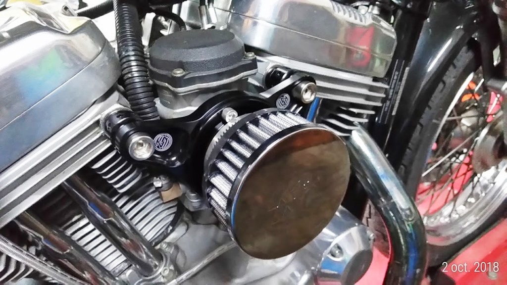

Bon j'ai finalisé le montage définitif du filtre :
Du coup je suis parti faire un tour pour voir les réglages à faire... :siffle:
Eh ben j'ai jamais vu ça...
:shock: :shock: :shock: :shock: :shock: :shock: :shock: :shock: :shock: :shock: :shock: :shock:
La moto marche de ouf !!!!!!
ça l'a transformée.
Carrément plus de patate, je prends 140 comme de l'dire... :lol:
Trop content ! :banana: :banana: :banana: :banana: :banana:

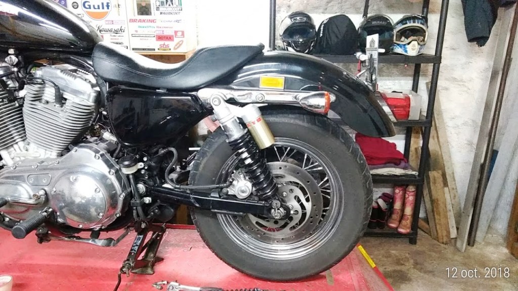

Bon allez, j'arrête de rouler, je vais pouvoir attaquer les modifs plus sérieusement...
Je vais commencer par me pencher sur la mise en place des nouveaux amortos...

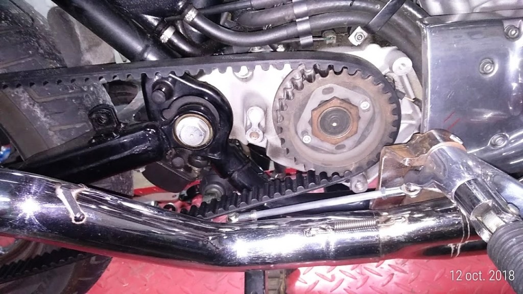

Comme je le craignais, l'inclinaison du bo et donc de la courroie
font que cette dernière vient lécher la commande de frein....
Aïe aïe aïe...Je vais donc être contraint de déplacer le maitre cylindre
de frein du coté du cale pied passager, pour qu'il soit actionné en direct :

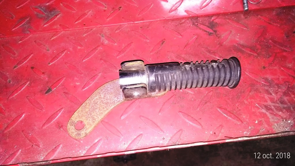

Je vais m'arranger pour le fixer avec la patte de fixation du cale pied passager
J'en ai une paire qui traine que je vais adapter :

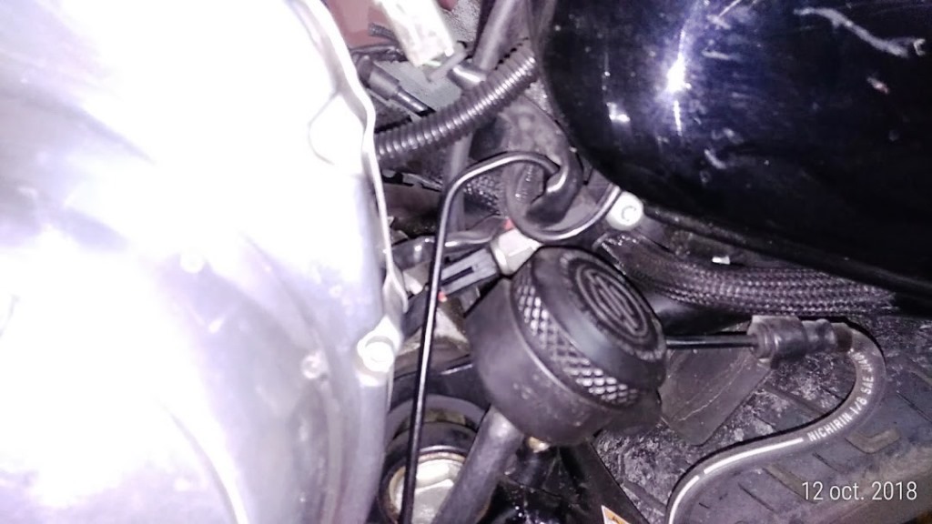

Evidemment en déplaçant le mc de frein ça m'oblige à faire une durite aviation sur mesure.
Pour bien faire le capteur de frein est un capteur de pression hydralique....
Il faudra que j'en installe un nouveau...
Bim ! Dépense en plus... :lol:
Je sens qu'elle va se mériter cette prépa...
Y-a rien de simple... :fear:
MessagePublié: 12 Oct 2018, 18:53
Une petite modif en entraine 10 autres :pain:
Pour le capteur de frein j'ai mis une vis de banjo avec capteur intégré, ça fonctionne nickel.
MessagePublié: 12 Oct 2018, 19:05
Ben la carrément.... :pain:
Oui c'est ce que je vais mettre.
J'avais ça aussi sur la 1000SS :-)
MessagePublié: 13 Oct 2018, 12:54
Votre avis ?
MessagePublié: 13 Oct 2018, 13:01
MessagePublié: 13 Oct 2018, 13:17
whoaooouuuu t'es trop fort en toshop baz :pain:
sinon le tunel doit passer nickel la ?
