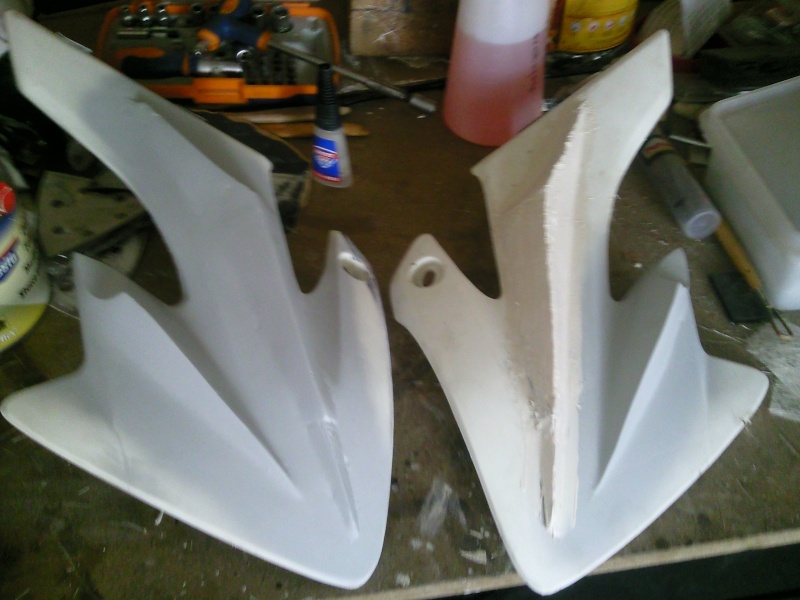

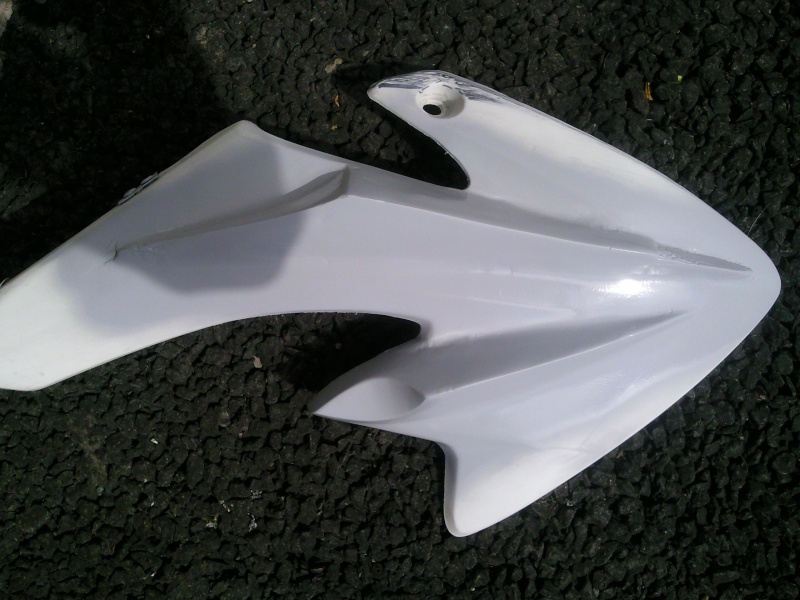

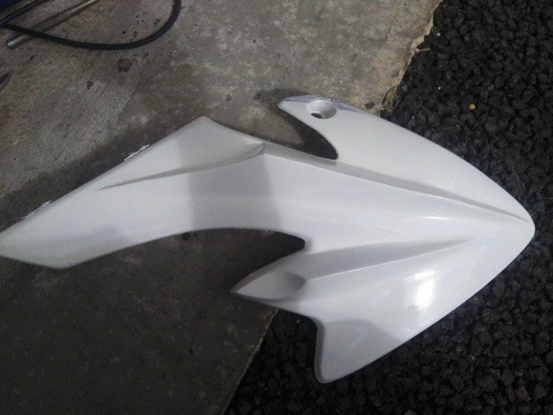

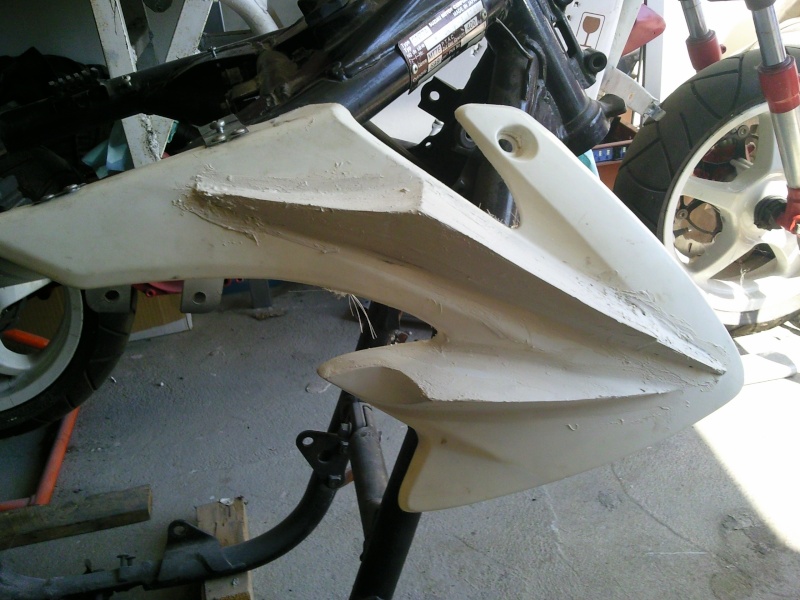

Un peu de news, comme d'hab javance pas trop, pas assé de temps et manque de motivation....bref
les ecopes bientot fini encore de la finition a faire....

Tu as fait du super travail. :love:

super taf sur tes ecopes :love:

Je veux pas te foutre la haine, mais vu le temps que t'as passé sur tes carénages, si ya que du mastic tu va faire tout bien ta peinture et tout, une fois monté ça va être joli mais tu va mettre en route ta moto tout va craquer!
Alors un conseil fait un moule de ta pièce et refais la en fibre !
Sinon tu seras vert! ^^ :tchin:

J'ai refait mon passage de roue tout plat, et trop de mastique , du coup 1 wheeling ca fissure, 2 wheeling ca casse, et au 3 c'est par terre... :injure:
En tout cas super taf !

Ouai c'est ce que je me dit aussi... en faite je vai tout monter comme sa et si sa tien ten mieu :siffle: , sinon dès que sa craque je demonte et je tire un moule.ou alors je me tireré un moule avant et comme sa si sa craque je pouré me refaire les pieces dessuite...

Hésite pas fais le tout de suite, quand j'avais ma mob a l'époque (gamin), j'avais pris une blinde de malade j'avais tout refais et pas fibré elle etait jolie au début mais, par la suite j'ai refais des renforts en carbone pour que ça tienne grave
Alors sans dec fait des moules! avec une bonne cire de démoulage et ensuite ta pièce d'origine sera nikel, et la tu vera que ca tiendra pas mais tu auras tjr les moules ! fonce man ! fonce! :pain: :pain: :pain:
