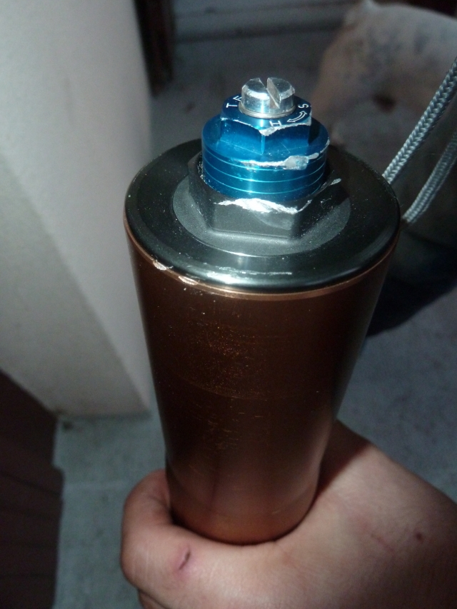

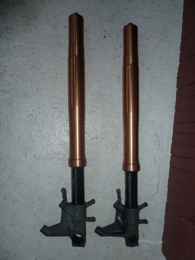

fourche recu!!!! :dance: :dance: :dance: je kiff grave elle est trop belle, avec le traitement noir et ca teinte!!! :love: :love:
une ptite griffe mais ca va
voila, pose pour voir ce que ca donne ce week :diable:
me manquera plus qu a trouver une roue avant :D
sinon, les tubes pour 285 euros
vu l etat ca le fait, pour les etriers je sais pas trop quoi mettre mais ca sera surement du radial suz, moins cher et ca devrait suffir pour le gs

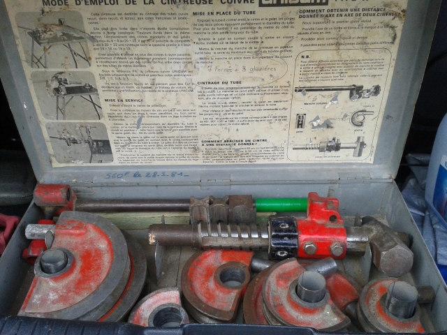

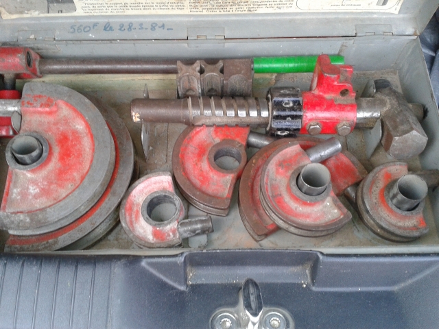

petit achat du jour!!!!
une cintreuse a la base pour cuivre, en esperant pouvoir en faire quelque chose avec du tube acier
quel tube de tube utilisé vous pour faire un bati?
la cintreuse prend jusqu a 22 pour le cuivre, apres j ai des outils pour dimensions americaines egalement
je l ai acheter 10 euros complete
le but etant de realisé au moins la maquette du bati

Je ne pense pas que tu arriveras à cintrer de l'acier avec ça mais si c'est juste pour faire une maquette tu peux tres bien la faire en alu.
 Sujet du message: Re: projet GS R streetdrag!!!!
MessagePublié: 03 Juin 2012, 21:30
faut que j essai avec differente epaisseur de tube etc
c est pour ca pour le prix je risque pas grand chose
sinon elle me servira a realiser different modele de bati ;)
+1, va falloir acheter des muscles, ou alors diametre d'acier tres fin
