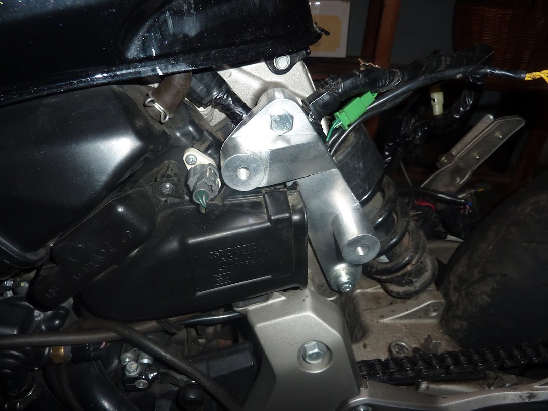

voila j'ai fini mon adaptateur, le taraudage est fait.
J'ai aussi donné un bon petit coup de lime et un coup de brosse rotative pour corriger les petits défauts surtout au niveau des arrondit.
Il n'y plus qu'a essayer le montage voir si mes cotes sont bonne :-D.

Ca y est mon adaptateur c'est monté non s'en mal.
Pour la petite histoire j'arrive tout content prêt a monter ma pièce.
Je déballe ma petite boite à outils et commence mon affaire et la ça ne se monte pas :injure: .
Je regarde et la, je vois qu'une petit patte en plastique qui maintien des fils électrique cogne contre ma pièce :injure: .
Je savais que je n'avais pas totalement respecter mon plan au niveau de derrière mais je pensais être large.
La prochaine fois je suivrais mes plans.
La n'ayant pas ma fraiseuse sous la main je décide de faire le bourrin et de prendre la meuleuse pour meuler un peu mon adaptateur.
Après plusieurs essais infructueux on s'est rapprocher mais il manque encore 1 à 2 mm pour que ça s’emboîte.
Je décide donc d'entailler un peu cette fameuse patte de maintien.
J’enlève le surplus qui ne sert a rien.
Un fois ceci fait victoire tous rentre et la patte est encore fonctionnelle.

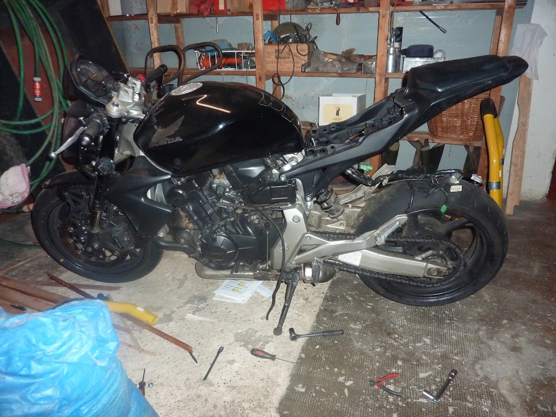

Maintenant après cette petite histoire place aux photos.
Adaptateur monté (tout passe au poil de cul)
La boucle montée dessus sans la cale en bois.
Après l'avoir montée je me suis dis que la coque été peux être un peu haute alors j'ai enlever la bequille pour voir en position normal et la j'adore :diable: .
Désolé pour le recul je peux pas aller plus loin.
Mais voila ça commence pas mal, la coque est parfaite pour moi.
Par la suite j'ai relimée et rebrosser mon adaptateur afin d'enlever les traces de meulage pendant ma phase barbare.
Plus qu'à faire l'autre adaptateur et la coque est fixée.
