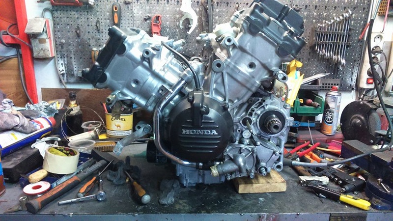

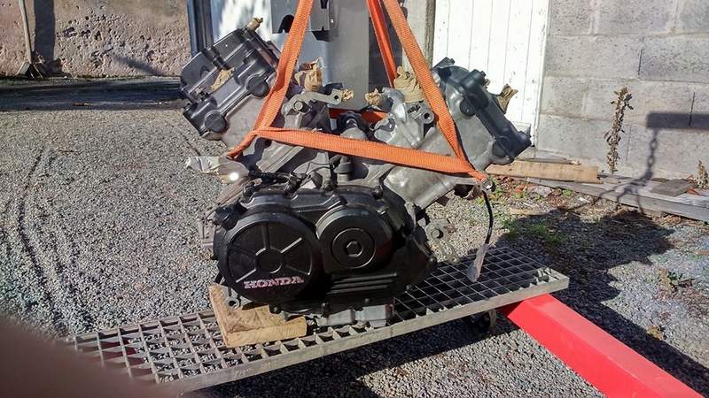

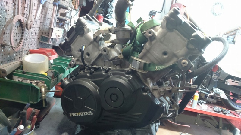

aujourd'hui c'etait dépose et mise au propre du moteur le voila avant
et apres
sa lui a fait du bien meme si sur les photo on se rend pas bien compte de la difference reste juste couvre culasse et les carters a refaire et il sera nikel

Tu as utilisé quoi comme produit/matériel ?
 Sujet du message: Re: vfr street
MessagePublié: 08 Nov 2016, 01:45
Messages: 3258
Localisation: 49 vern d'anjou
Decap four + brossé nylon pour bien d'écraser puis nettoyant jante et du savon auto pour couper l'acidité des produit et une fois sec un coup de miror et paille de fer 000 pour la finition et redonner un peu de brillant

tu a plus cas attention au decap four qui attaque l'alu si tu le laisse agir trop longtemps

ya 2 types de decap four,avec acide ou sans
faut mieux prendre sans

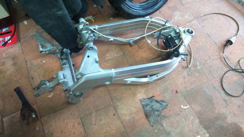

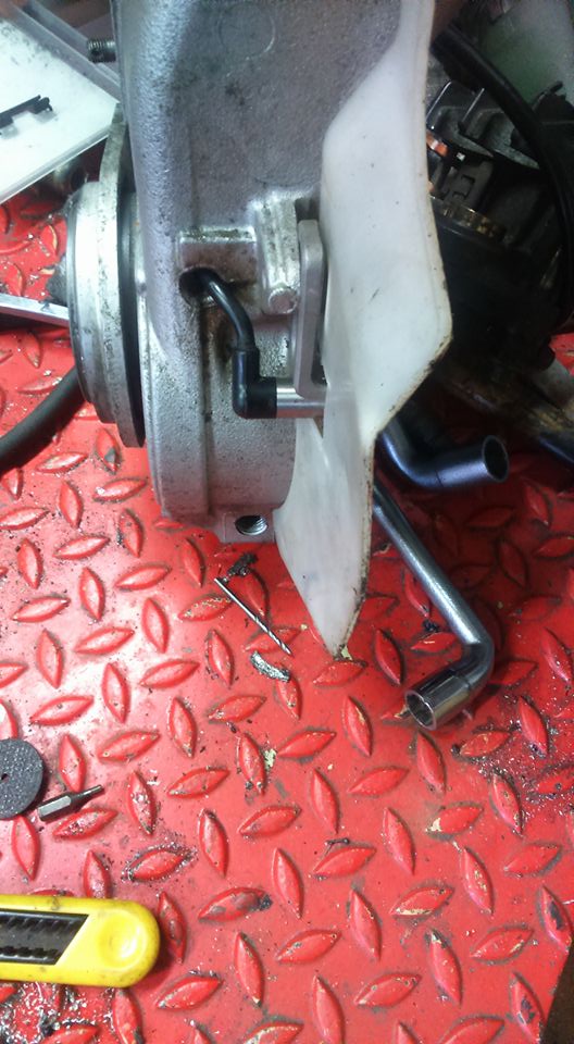

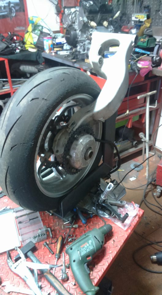

on continue avec la mise a poil de la bete

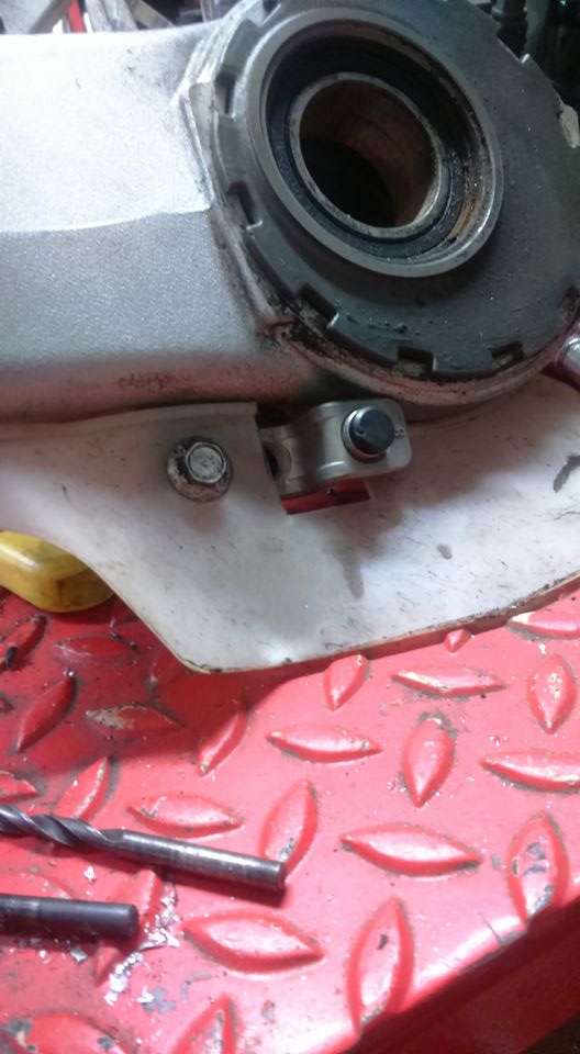

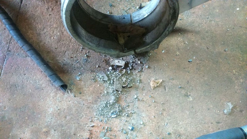

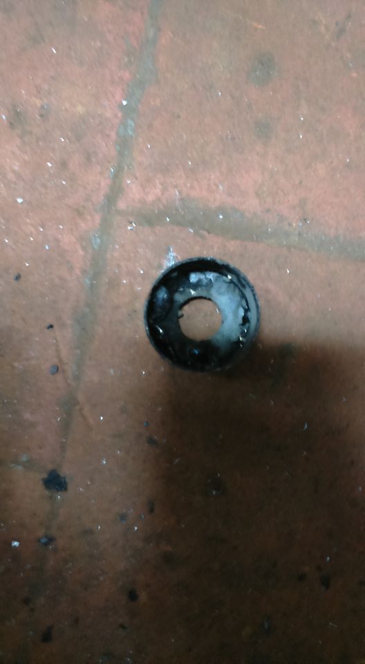

demontage du patin de chaine et roulement ( :injure: bien casse pied)
obliger de souder une rondelle dans le roulement pour le sortir :injure: :injure: :injure: :injure: :injure: :injure:

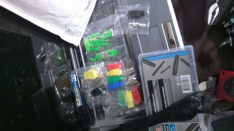

arrivage des derniere cosse pour le faisceau electrique
et vue que la semaine a ete galere les outil se sont dit et si on lui cassai encore plus les pied avec la mise a benne de la dremel et ma petite perceuse a 30€ qui aura tenue 5ans (elle va passer sur le billard :pain: )

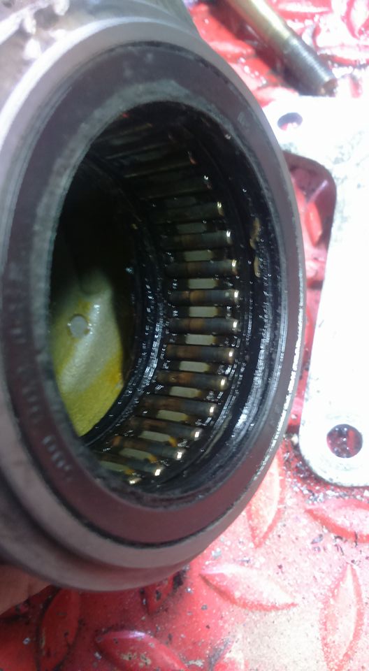

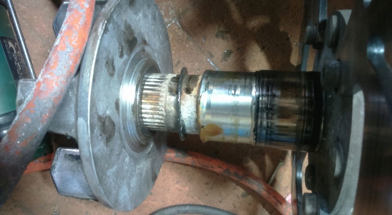

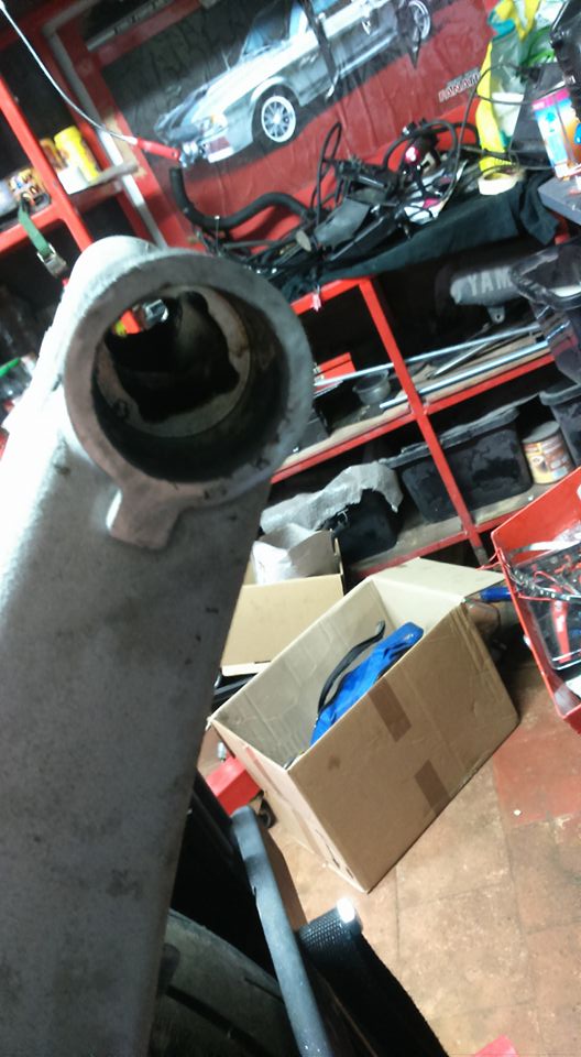

c'est fou la merde que sa ramasse un monobras
les roulement sont hs sa tombe bien c’était prévue mais que l'an prochain faute au budget et la fin d’année qui approche
meme l'arbre est crado donc sa lui fera du bien un grand nettoyage remise a neuf

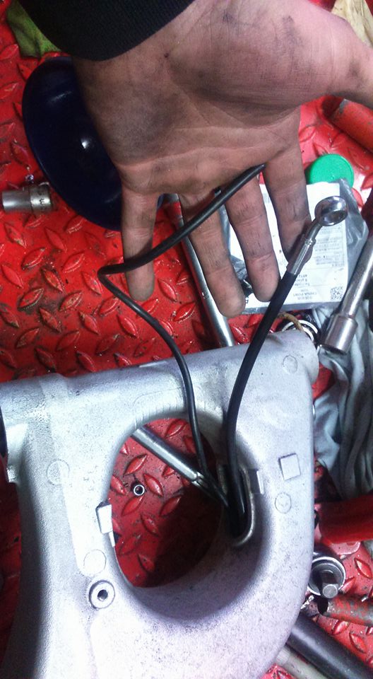

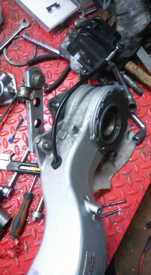

revenons a nos mouton avec mise en place de la durite avia
puis au tour du capteur de vitesse
et une fois les 2 passer il seront gainné pour éviter un éventuelle désagrément avec une pièce alentours
pour le moment c'est pose des accessoire et nettoyage de toute les pièce il y en a besoin
