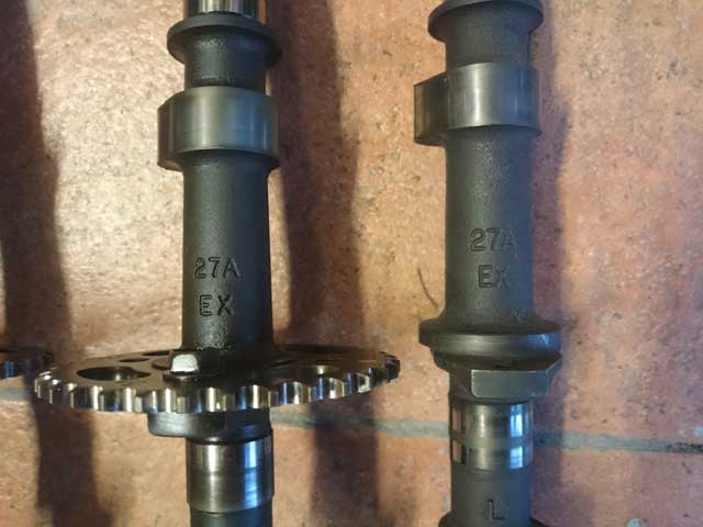

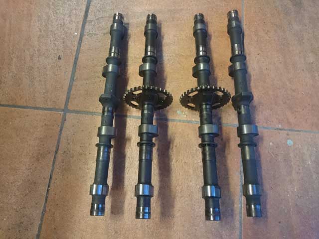

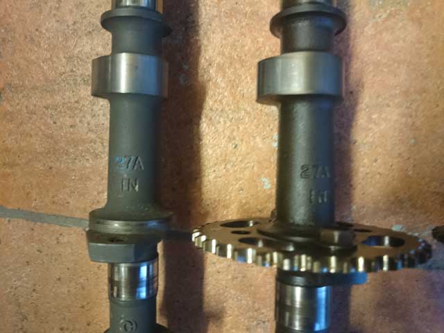

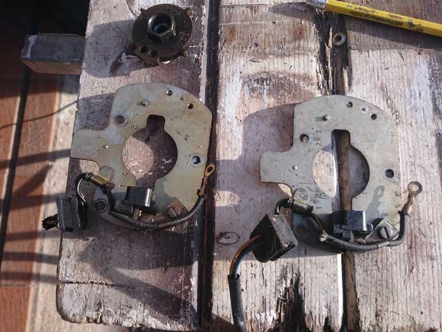

Donc recherche d'infos, trier entre le vrai et le faux, et ça c'est pas toujours évident niveau de l'allumage et des AAC principalement pour être dans le vrai et surtout vu que je connais pas d'où vient ce moteur, être sur de mon coup. Il s'avère que niveau plateau d'allumage entre le R et le F c'est identique, donc OK.........
A gauche le F à droite le R.............
En comparant de près les AAC du F et ceux que j'ai acheté de R sont aussi identiques, donc je vais revendre un jeu d'AAC  sur les 2. J'ai du bol ce moteur a déjà été modifié à ce niveau, c'est tout bénef................
Ceux avec les roues dentées sont du F.............

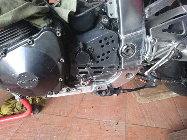

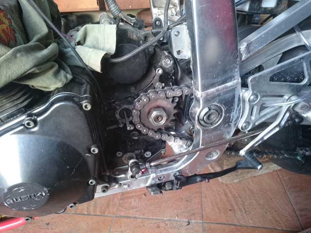

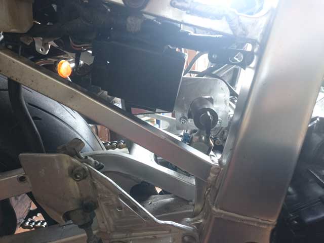

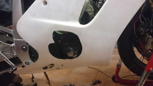

Ensuite il a fallu trouver la place pour le neiman, fabriquer le support et le poser ici maintenant............

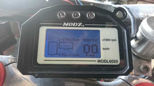

J'ai commencé à brancher le compteur, il déconne, j'appelle Mod 7 demain pour savoir si c'est réparable ou pas...........

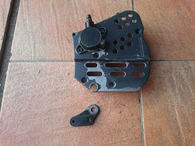

J'ai aussi reçu le carter PSB avec l'émetteur pour l'embrayage hydraulique, après un bon dégraissage, il est nickel et aussi le petit support moteur qui me manquait, merci Patrick.............

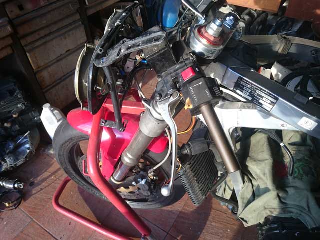

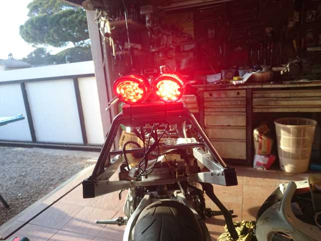

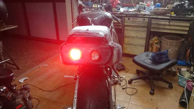

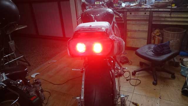

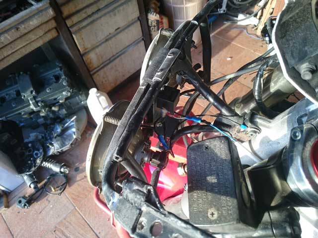

J'ai bien avancé l'électricité. Tout est ok normalement, tout les organes sont rebranchés. Les feux arrière sont branchés aussi, les phares avant aussi via un relais pour pas surcharger le faisceau. Pfff pas simple de s'y retrouver mais voilà une bonne chose de faite...............
Relais et câblage des phares à blanc, reste tout à gainer comme il faut................

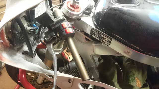

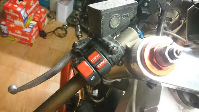

Je vais essayer de trouver le même petit inter pour remplacer le comodo, les 2 prennent trop de place et vu qu'il faut que le 2ème feu arrière soit sur 1 inter indépendant...............
Les phares avant branchés...............
Les feux arrière branchés.............

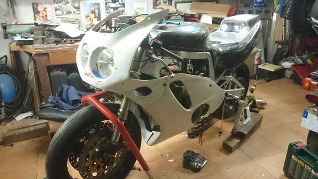

Bon pas eu le temps de faire grand chose aujourd'hui, mais quand même achat chez Dafy Fréjus d'un inter qui va remplacer le comodo d'origine. Les deux font à peine l'épaisseur du comodo, donc c'est cool...............

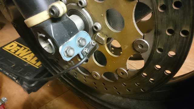

Fabrication du support du capteur de vitesse du compteur..............

Alors faisceau électrique fini, juste à replacer quand le moteur sera fini lui aussi pour bien tout câbler sans gène aucune................ :sup:
Feu arrière ok..............
2ème feu câblé séparément ok...............
Les inters au guidon ok.............
