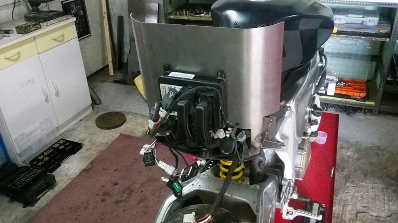

Non Supaklem, j'aimerais faire un truc galbé qui part juste en dessous de l'arrête du sommet
puis qui vient mourir sous la selle.
Un aileron de requin inversé en qq sorte ;)

un truc comme ça :)
J'aime beaucoup, par contre ...... tu vas te faire chier 5 Min ^^

Voila, à peu près...
Ben y-a pas trop de soucis pour en faire un.
La difficulté c'est d'en faire 2 symétrique....
En pliage no problémo, mais le roulage c'est plus aléatoire....

Ah je pensais que tu restais plus sur un aileron avec des angles.... mais ça va donner ;) comme d'hab...

moi perso j'y ferais des plis aussi , la je trouve ca trop arrondi :confused:

Yes, je compte mixer du pli et de l'arrondis, mais je suis nulle à dessiner ça.... :pain:
Je veux pas faire que du pli, je voudrais rappeler un peu la forme du résé pour cette pièce. ;)
Mais ça se finalisera avec le bout de tôle dans les mains.... (comme d'hab' :pain:)

top.
Y a pas moyen d'incliner un peu la partie vertical derrière l'assise pilote ?

Oula non. :D
Quand c'est parti c'est mort pour modifier.... :lol:
Puis j'ai des contraintes pour localiser les éléments là dedans...
Regarde y-a le boitier CDI là derrière :
(la partie inclinée triangulaire commence au dessus)
Niveau confort c'est bien comme ça, ça cale le cul lors des accél' ;)
D'ailleurs sur cette vue on voit la forme du résé que je voudrais plus ou moins copier pour les ailerons :

oui c'est ce que je disais un mix , pas tout arrondi :pain:

Ah oui ça va donner cette forme
