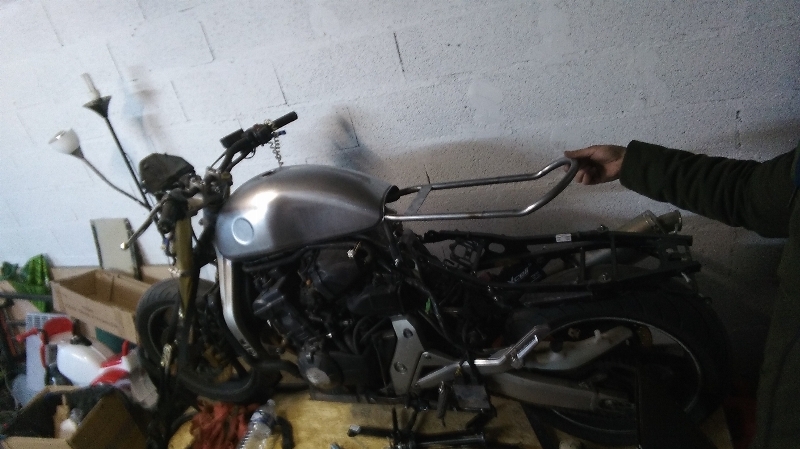

Slowly...

Idee pour la fixation au cadre

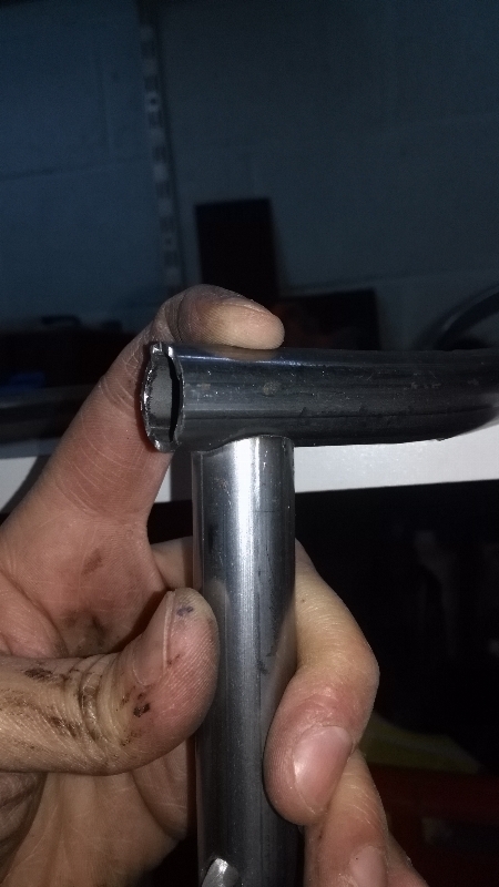

Ma première gueule de loup au fealing :-)

Ca commence a ressembler a qqch.
Je me suis bien éclaté en soudure today !
Pas encore super convaincu de la patte de fixation pour l'instant.
Les fixations inférieures seront plus jolies grâce à l'aide d'une des mains de fée du fofo. je vous rassure :siffle:
Frelon

MessagePublié: 01 Mars 2018, 19:21
Yes !
Po mal :-)
Moi je suis un adepte des rotules pour les fixations de boucle:
https://www.planet-kartcross.com/Rotule ... ieure-MALE
Le même site propose des embouts pour differents diamètre de tubes et rotules :
https://www.planet-kartcross.com/Mancho ... s-a-souder
Très pratique et pas trop chère :-)
