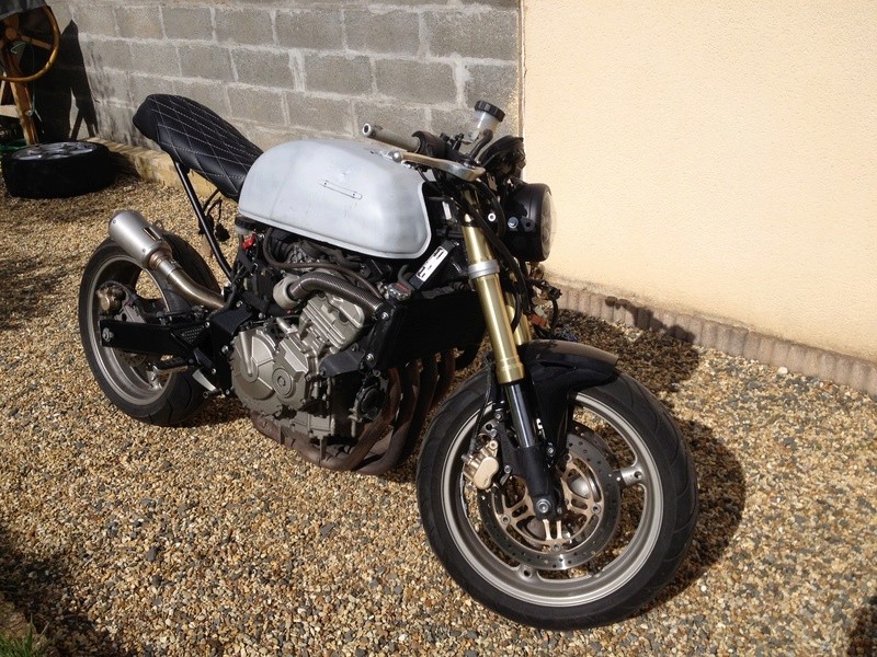

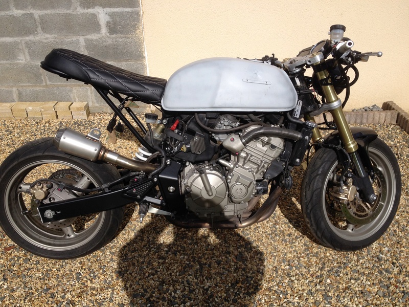

Je trouve un poil trop relevé l'arrière....
 Sujet du message: Re: * Mon Frelon Vintage *
MessagePublié: 24 Mars 2018, 16:52
Je suis d accord il faudrait que la selle suive la ligne du reservoir
MessagePublié: 24 Mars 2018, 18:47
Messages: 1539
Ouai beaucoup trop relevé l'arrière... a voir si c'est pas du a l'angle de la photo et surtout a la béquille de stand...
Et même vernis, pour pas qu'il se voit le trou, tendu...
J'avais fait des essais pour aligner la selle sur la ligne bas du résé,effectivement c'était pas mal. Le souci c'est qu'il avait un jour entre la selle et le résé vu de dessus (donc soit modifier le résé ou reprendre le devant de la selle...), y avais aussi un souci avec la ligne de l'échappement qui n'était pas dans le même alignement, je trouvais pas l'ensemble cohérent. Là perso je trouve ça mieux. Demain si le temps le permet je ferais 2/3 photos à l'extérieur.

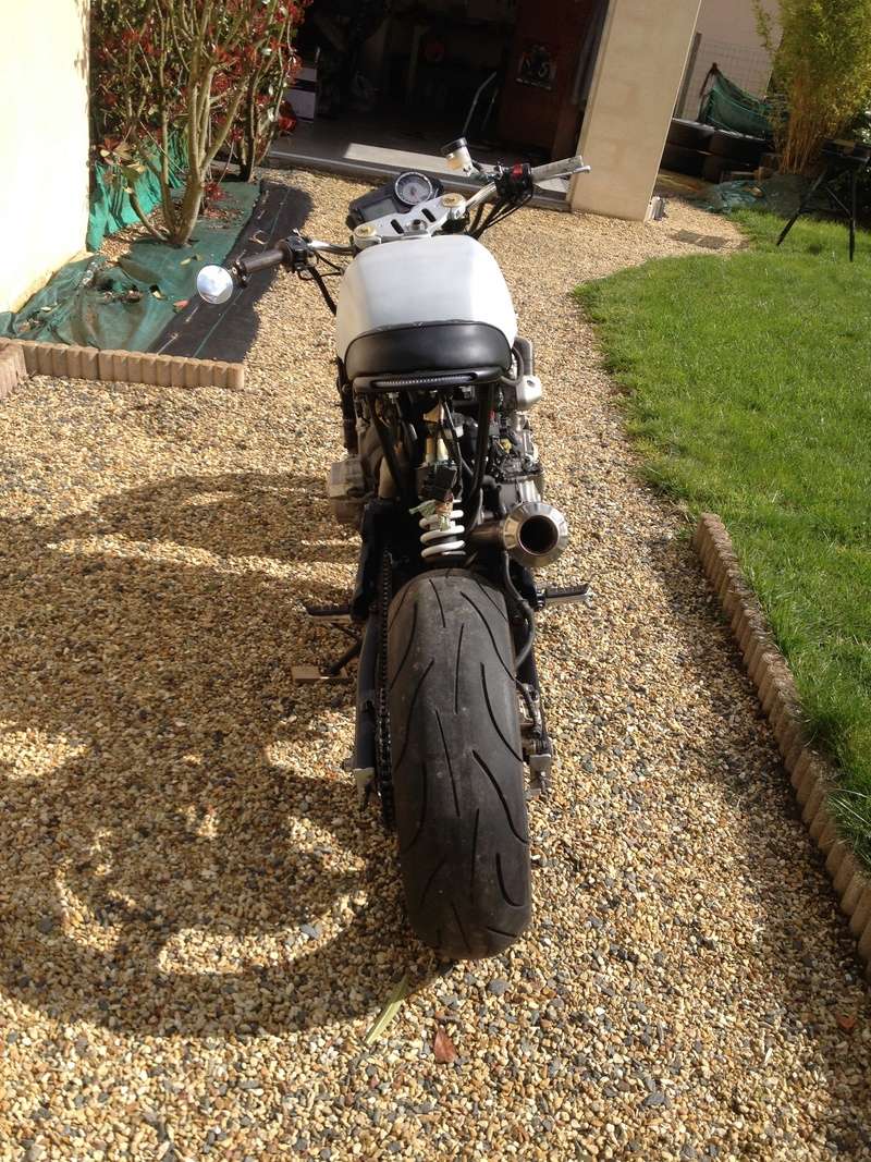

Effectivement ma selle est trop incliné....... :mur:
Aucune envie de recommencer la boucle et j'en ai pas le temps...je vais essayer de jouer sur la hauteur du résé côté selle de façon à avoir un meilleur rendu visuelle . Par contre le faite qu'elle soit incliné, une fois dessus je suis bien ça me dérange pas du tout.

Ah oui. C'est trop trop incliné...
Dommage de la laisser comme ça et même en remontant le cul du résé tu rattraperas jamais a mon avis...

Comme les autres, la selle est trop incliné.
Je vois que certaines pièces sont passées à la peinture (BO, renfort de cadre...) ...;)

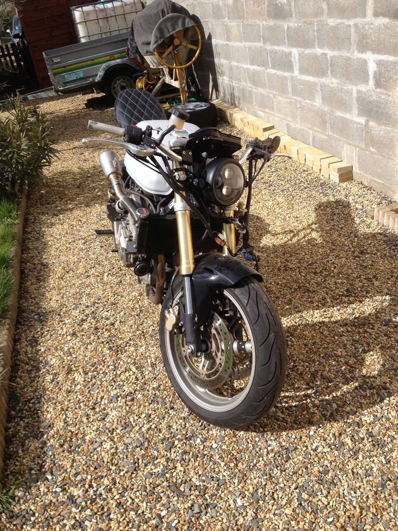

Le compteur d'origine passe bien , assez discret .
Par contre les demi guidon en bracelet ça fait pas un peu trop large ? (Je pense aux remontée de file :D )

Désolé hein, mais là tu passe à coté d'une prépa qui potentiellement pourrait être superbe.
La selle c'est pas possible... :fear:
Faut revoir ça :tchin:

Avant de sortir la meuleuse et pleurer devant ta moto,essaye de remonter un poil l'arrière du résé,pour être bien raccord faudrait que le coin bas du résé se mari avec le coin bas de la selle...

Je ne pense pas que relever le réservoir changera quelque chose. Ça sera peut-être moins choquant mais la ligne de la bécane sera bizarre. pour moi un café doit être "ramassé" avec une ligne harmonieuse. ;)

ça ma travaillé toute la matinée au taf cette histoire :mur: et je suis entièrement d'accord avec vous les gars. Je vous annonce que la boucle sera refaite :dance:
