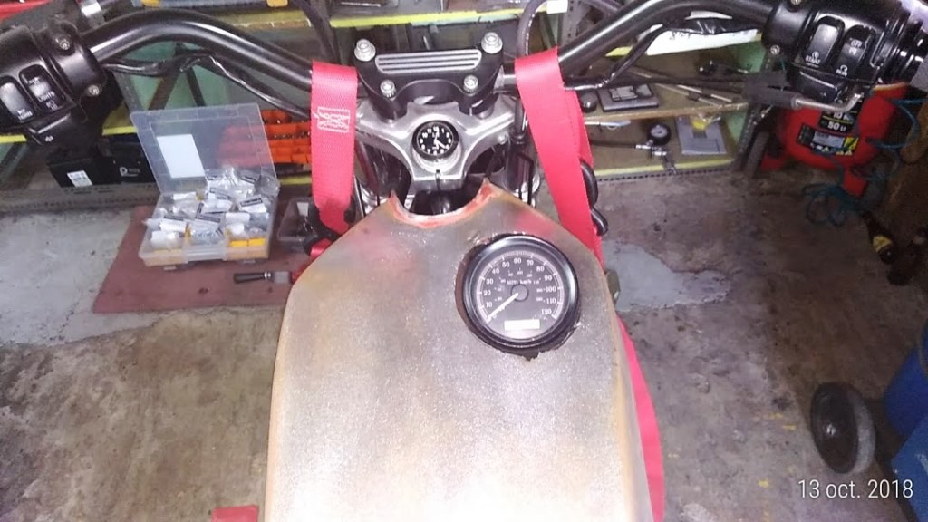

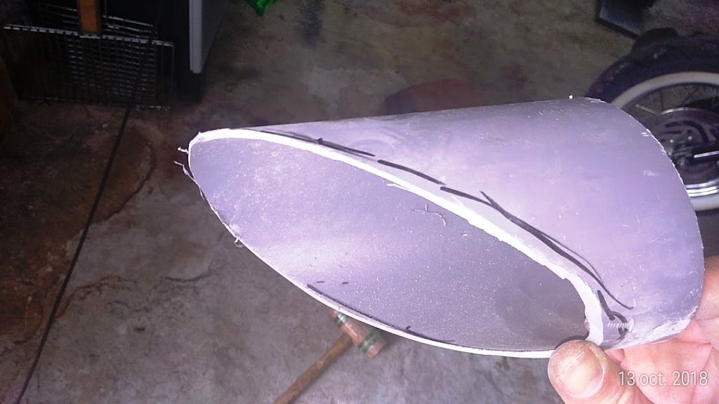

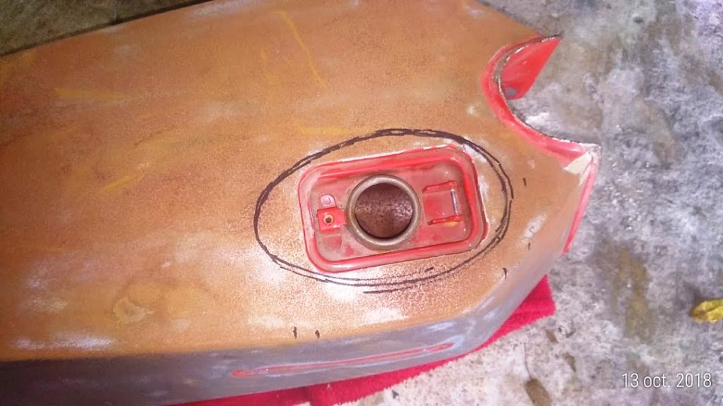

Pour changer un peu du frein et des cales pieds (ça me fatigue... :lol: )
Je vais voir pour intégrer le compteur là dedans :
J'ai un bout de tube de gouttière qui fait à peu près le diamètre du futur tube d'insertion du compteur
ça me permet de définir en gros l'ellipse d'intersection :
(Je l'ai refaite, là le compteur est mal orienté...)
Ce que j'aimerai c'est que le compteur soit moitié à l'intérieur moitié à l'extérieur du résé.
ça fera donc in léger bossage sur le dessus. :-)
MessagePublié: 13 Oct 2018, 17:25

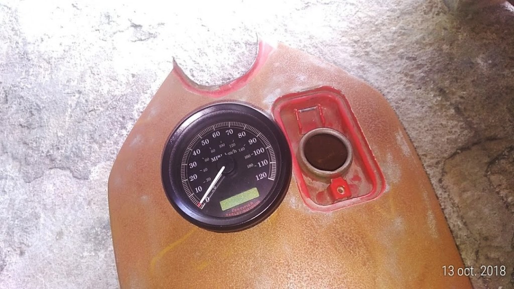

Voila comment il sera :
Je trouve ça cool :)
MessagePublié: 13 Oct 2018, 17:38
Yes ça rend bien!
Tu mets le bouchon de réservoir en symétrie ?
MessagePublié: 13 Oct 2018, 18:00
Yes, je vais mettre un popup à gauche :-)
MessagePublié: 13 Oct 2018, 19:14
Très sympa mais faut pas rouler sous la pluie du coup sinon bonjour la marre à canards.
MessagePublié: 13 Oct 2018, 19:27
c'est vrais....
mais ça ne m'arrive jamais... :pain:

MessagePublié: 14 Oct 2018, 10:03
Merci D c'est sympa ;)
Mais je pense pas avoir besoin de gérer ça, au pire je peux me contenter d'une petite encoche
sous le compteur qui permettra à l'eau de s'évacuer naturellement sous le réservoir :-)
