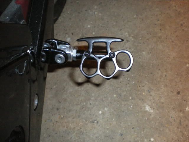

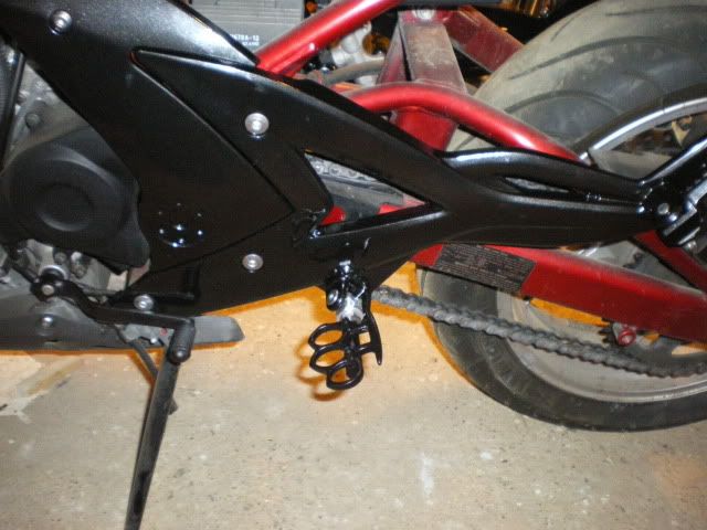

aller des news
pose des platines et des reposes pied home made
MessagePublié: 22 Juin 2009, 20:53
Messages: 1614
Localisation: Nice (06)
Pas mal du tout, faut juste voir si ça tiens bien la chaussure ^^
MessagePublié: 22 Juin 2009, 20:54
Messages: 190
je verai bien y a rien de définitif
MessagePublié: 22 Juin 2009, 20:57
C'est super bien réalisé :miam:
