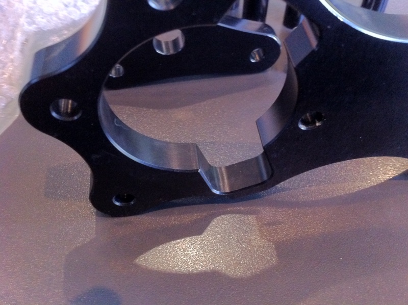

mon te de fourche redessiner et deja bien avancer , un grand merci a stuntac :tchin: :tchin: :tchin:

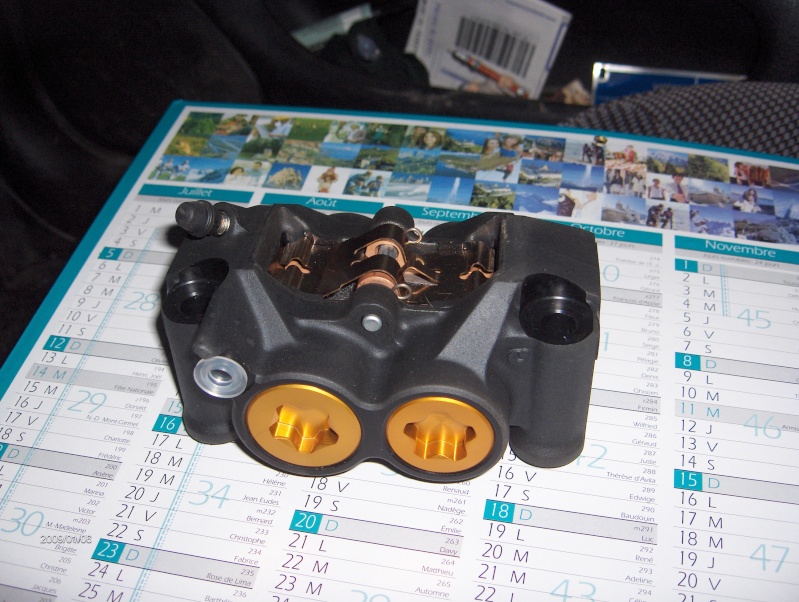

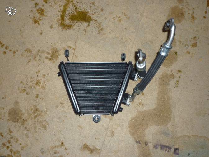

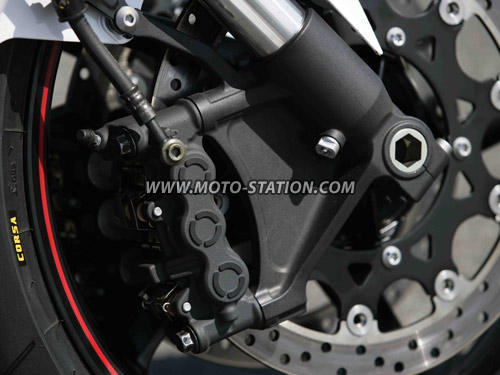

les photos ne sont pas les miennes , mais ce sont mes dernier achat :
un beau radiateur d huile :
un étrier de frein pour l arriere :
des beau étriers pour l avant :
un cache pignon :

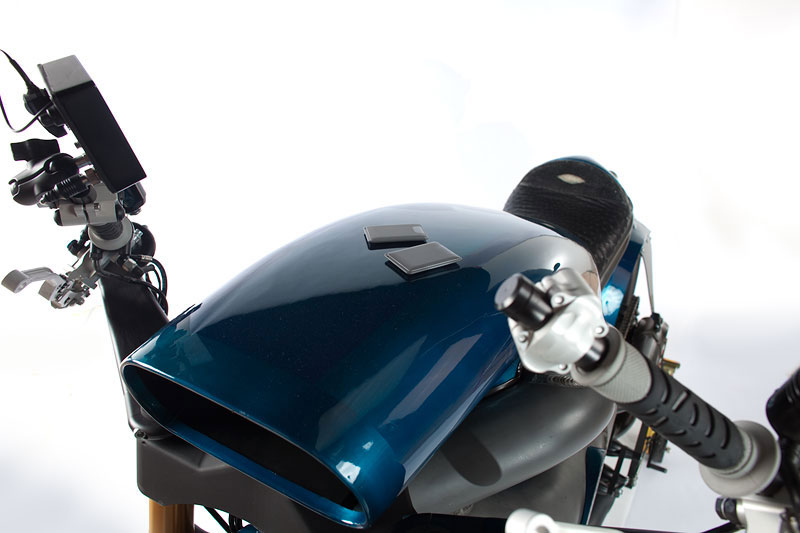

idee a venir :
]j ais regarder pour mon retro :
http://www.ebay.com/itm/P130-Car-Revers ... 3f14285d30
http://www.ebay.com/itm/NEW-3-5-TFT-LCD ... 2317551e1d
http://www.ebay.com/itm/Waterproof-Car- ... 3a7922e346
je pense mettre la cam ds un des deux trou de ma coque ...

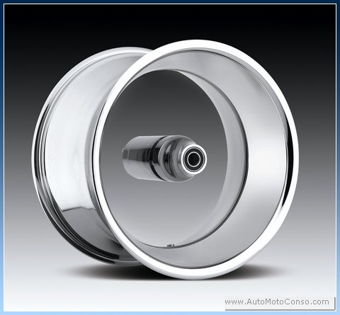

et peut etre une roue arriere transparente
j aimerais bien une belle jante arriere :
faite maison avec du makrelon en 50mm d epaisseur une jante alu en trois parties et quelque boulons...

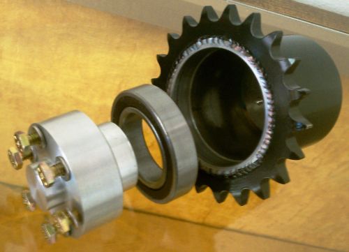

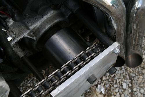

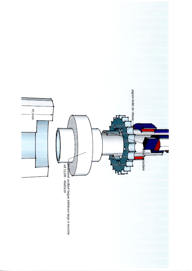

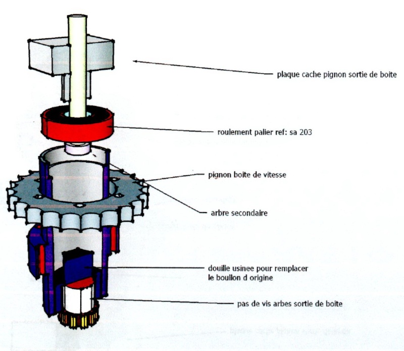

j ais commence a dessiner mon futur système de transmition :
je pense prendre un pignon le faire tailler , souder sur la base du tube , faire tailler un second qui coulisera sur le tu et souder au bon emplacement , l extrémité du tube sera repris par un roulement qui sera fixe sur la plaque cache pignon qui sera redessiner pour l occasion...
comme ca :
la plaque cache pignon :
les cotes ne sont pas top , mais c est un debut...

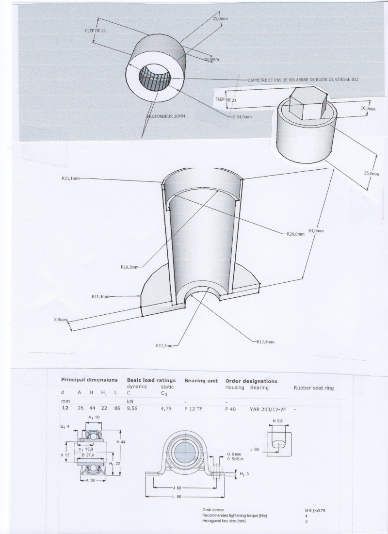

j ais refais mon dessin pour que soit plus claire mon histoire de pignon déporter qu en pense vous :
tous les morceaux s emboîte le pignon se fixe sur l arbre , le roulement s emboîte ds l arbre et le cache pignon aurait un ergot qui s emboîte ds le roulement
le rlment :
http://www.roulements-courroies.com/sa/ ... sa203.html
ou ce montage avec un roulement plus gros :
http://www.roulements-courroies.com/ser ... 11208.html
ce montage m offrirait une meilleur résistance radial avec une plus grande marge au niveau des-alignement... , inconveniant la piece de 45 mm d epaisseur...

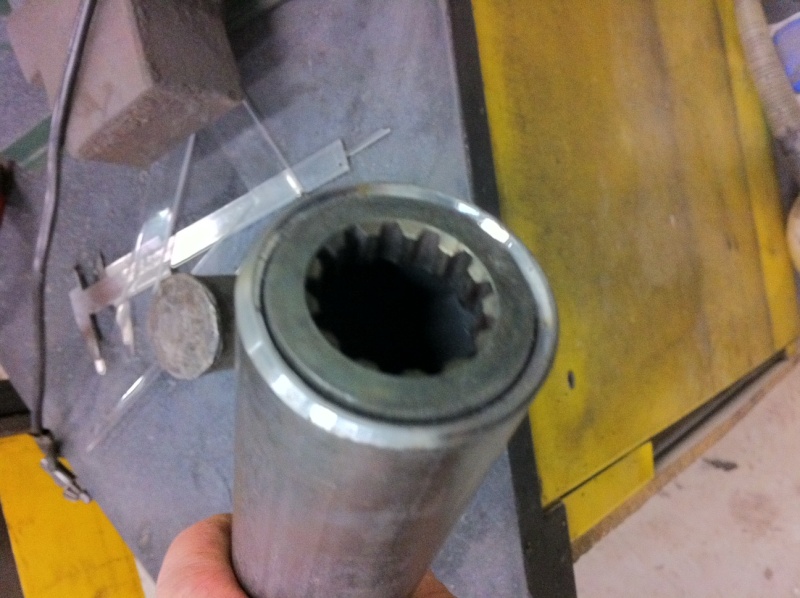

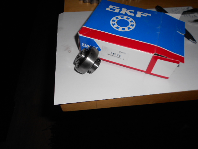

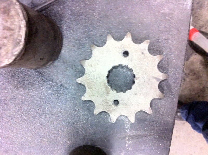

j ais reçus mon cache pignon :

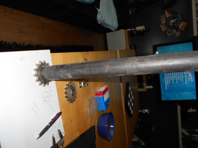

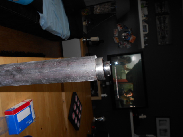

pour pouvoir meusurer la longueur du pignon deporter , j ais bricoler ca :
il me reste a trouver comment faire un trou de 42 mm dans un autre pignon
comme ca je le glisse sur le tube , et je pourrais l aligner pile poil avec ma courrone arriere....
le truc , c est ..... , comment le percer ???

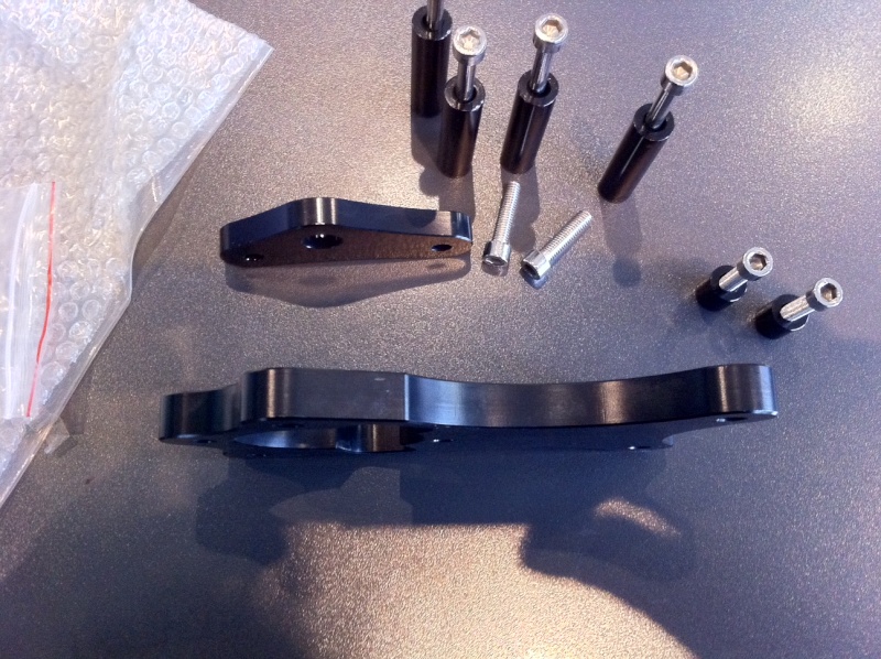

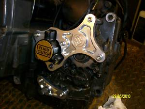

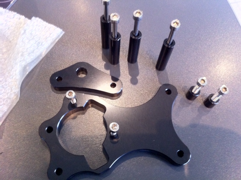

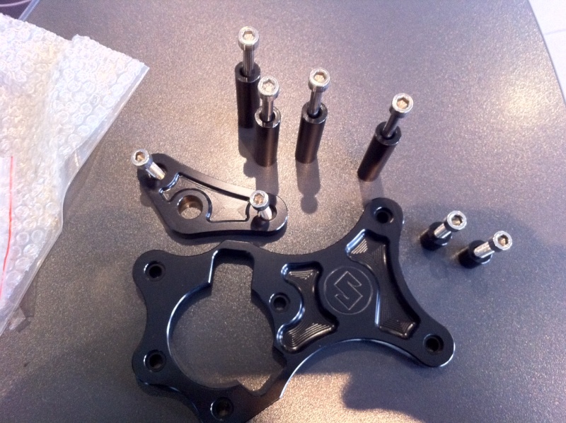

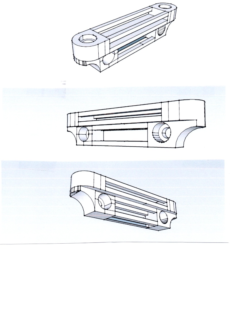

une idee pour mon support d etrier arriere :
enfin ce que j aimerais...

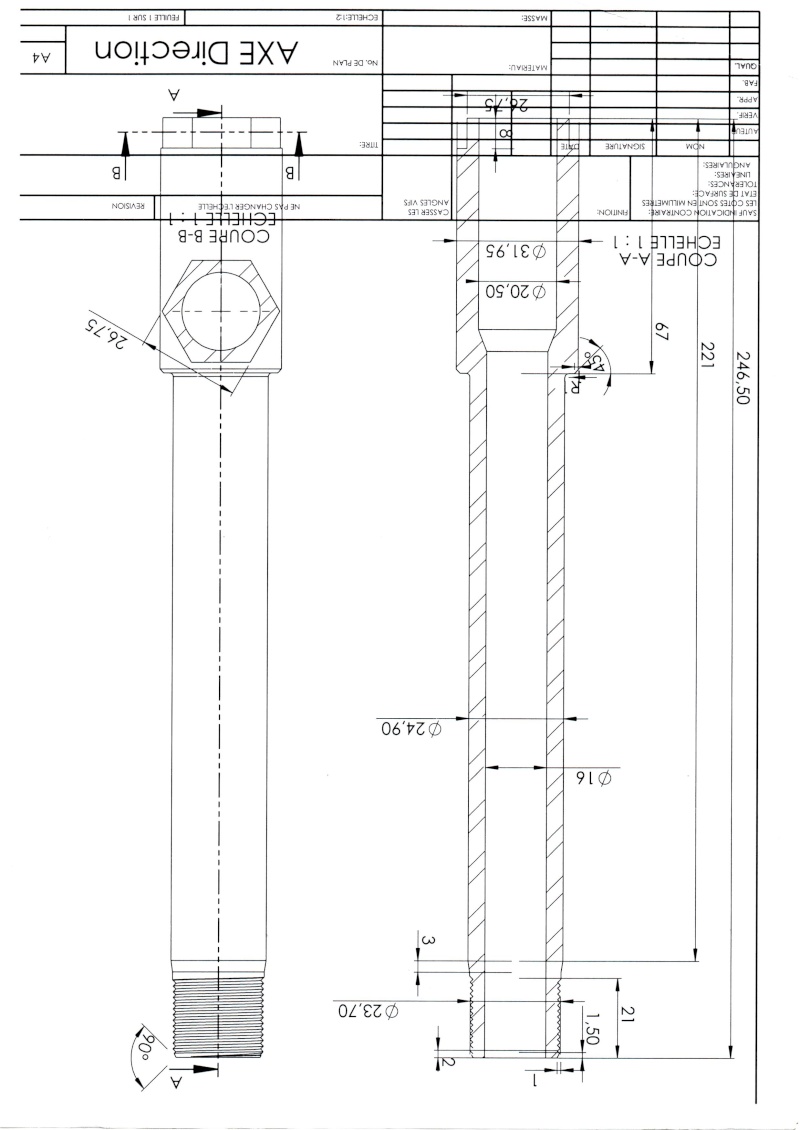

un dessin de mon axe de roue de gsxr :

Pour ton pignon faudrait l'aléser au tour, non ?
