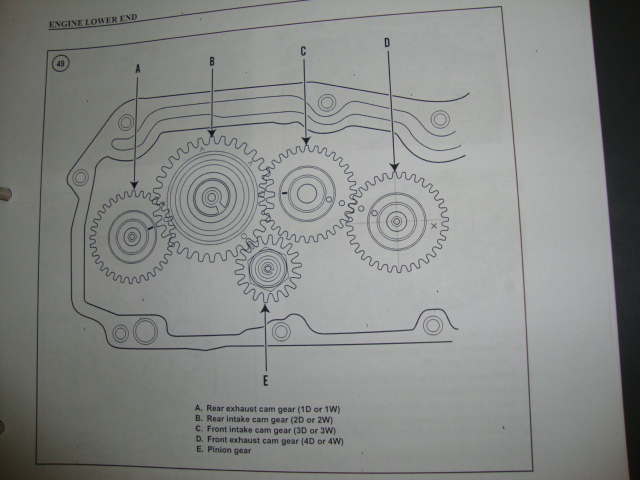

bon bah voila je l'ai sorti et comme un con j'ai pas pensé à defaire le capteur d'allumage... donc je vais me taper une distri a recaler... :P c'est ça d'être un Bolosss
bon bonne nouvelle, le pignon de pompe a l'huile (maladie des buell et sportster) a été remplacé par le modele renforcé !!!!

attention voila le calage de haute technicité
Image... haha
