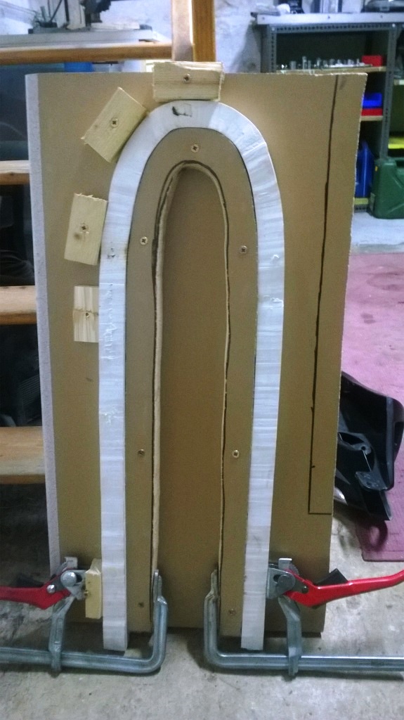

Impec' ! ça ce cintre pas trop mal le pvc :lol: :
Le réservoir est en train de se faire résiner tranquillement aussi :-)

Les serres-joints sont auto-serrant ? Ca à l'air bien pratique !

normal avec un décapeur de compette :pain:

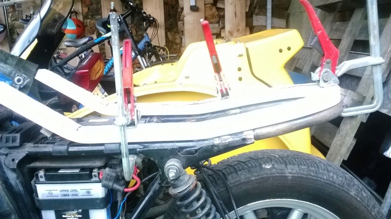

Oui, au séche cheveux ça aurait été compliqué....
Voila la barre et à la forme du cadre :
La prochaine étape et pas la plus simple ça va être de l'étriquer selon la forme du fond de selle...

Baz tu peux reexpliquer a quoi va servir ce PVC cintré stp?

Hé bien, je réutilise le fond de selle d'origine.
Seulement je l'ai taillé latéralement....
Du coup je me retrouve avec des bords "en escalier" :
Pas terrible pour agrafer la futur housse....
Donc je vais découper le dessus de la barre en pvc pour qu'il épouse la forme du fond de selle.
Et le dessous du PVC restant bien lisse, pas de soucis pour agrafer la housse
et obtenir qq chose de propre au niveau de la jonction selle/boucle ;)
