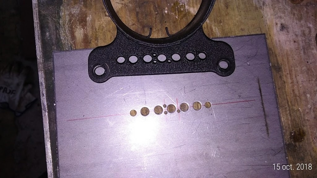

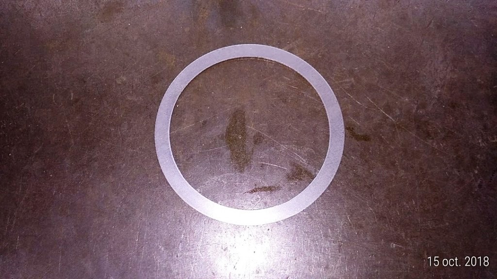

J'ai découpé un entourage pour le compteur :

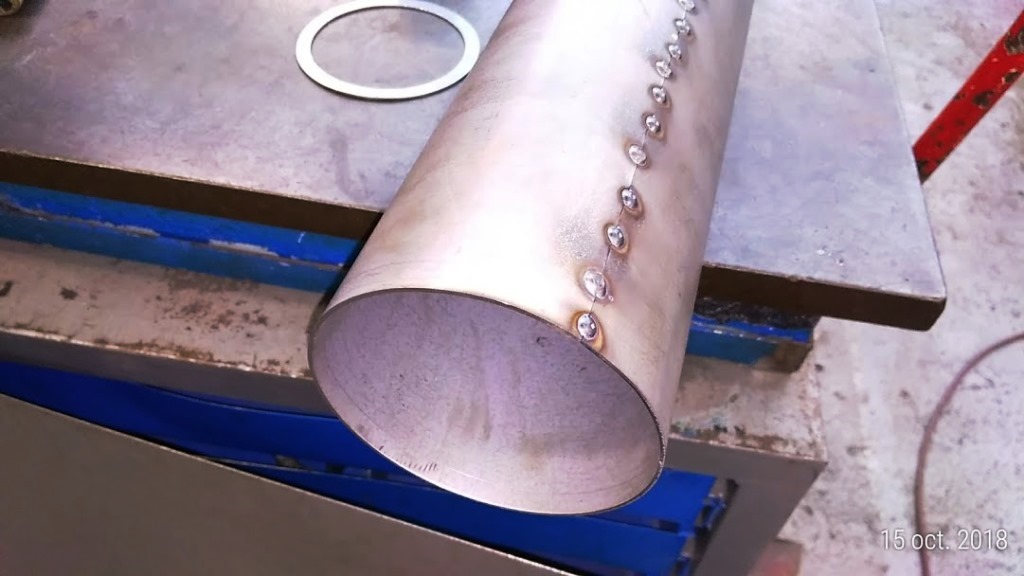

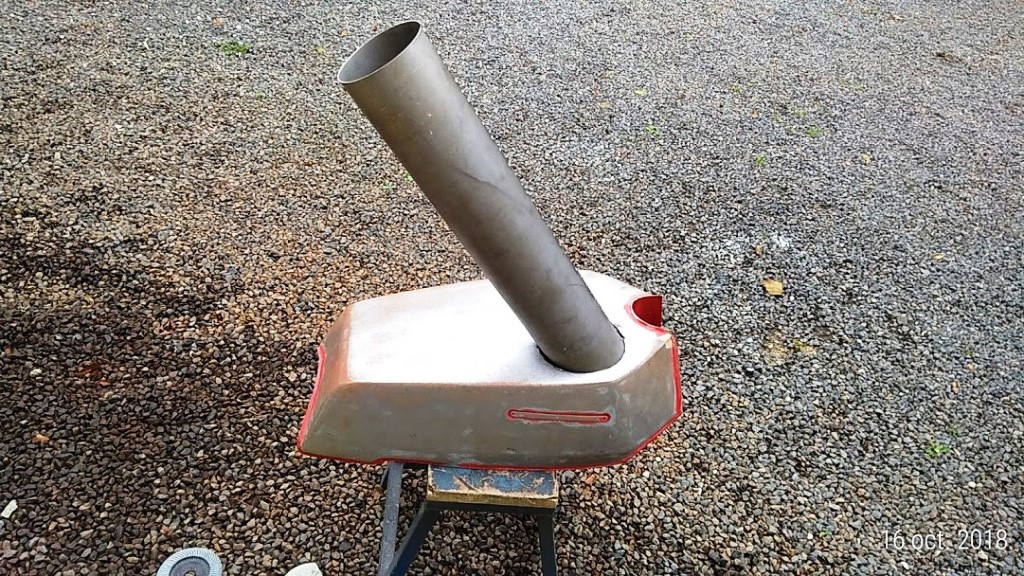

Puis j'ai roulé un tube au diamètre de cette petite bride (C'est lui qui va traverser le réservoir)

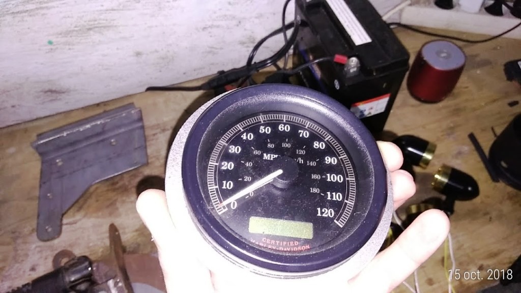

Le compteur dégage du Té, mais la rampe de voyants va rester là.

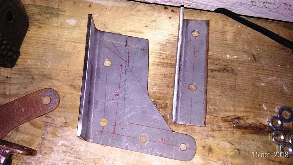

J'ai donc préparé une nouvelle tôle pour la fixer :

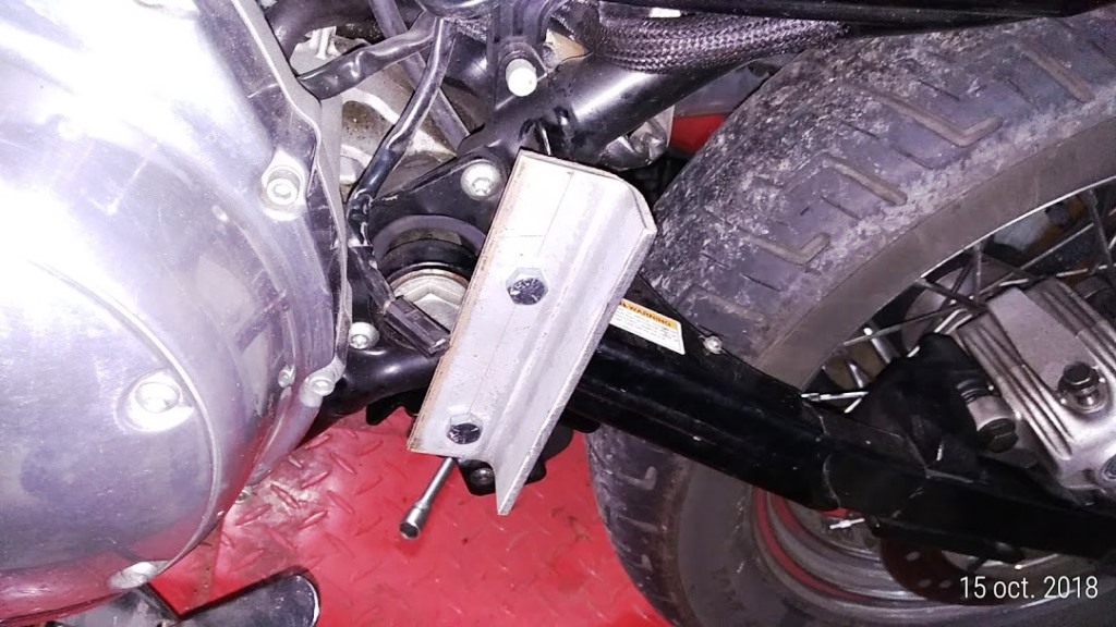

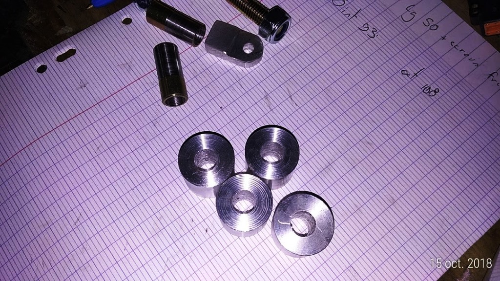

J'ai aussi dégrossi les supports de cales pieds arrière...
Y-a encore du taf pour affiner tout ça... :siffle:
Les entretoises pour les fixer :
Coté gauche :
Coté droit, qui permet de fixer le MC et plus tard le bocal de DOT...
A suivre... :salut:

Top tes supports de cale pied. Change rien :amen:
MessagePublié: 15 Oct 2018, 20:23

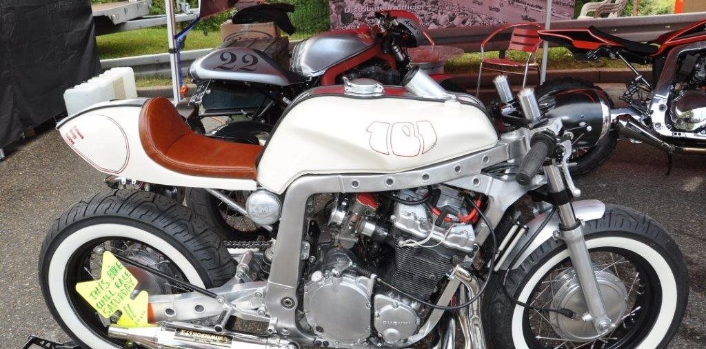

Ça va faire un peu comme le gex 101 de KMP
MessagePublié: 15 Oct 2018, 20:47
Mhouais... Que ça sorte carrément, je trouve ça étrange... :confused:
Moi je veux juste un bossage :-)

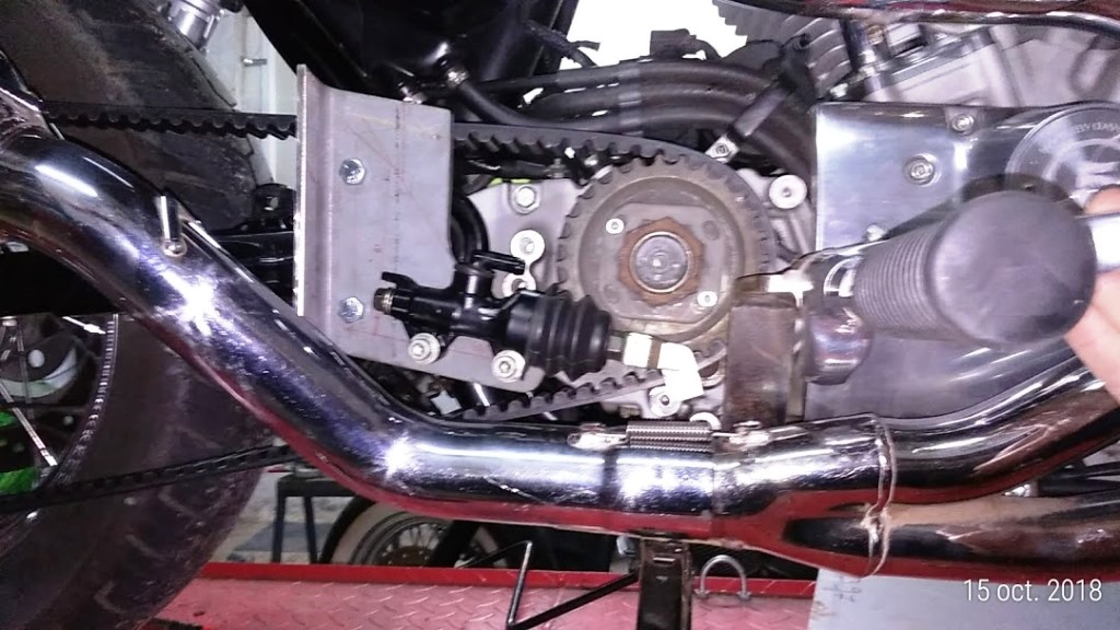

MessagePublié: 16 Oct 2018, 10:13

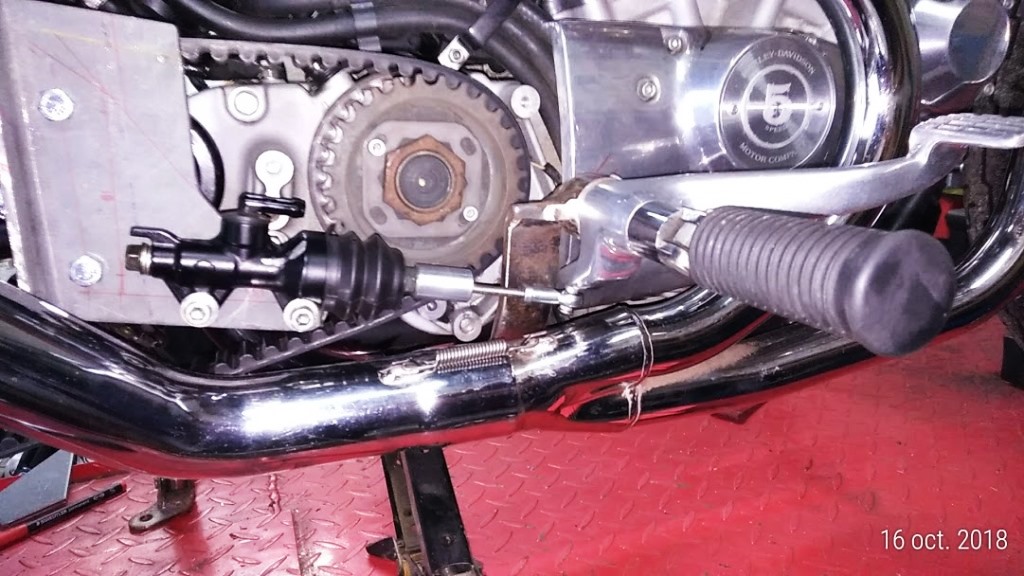

Haaaaaaa.... Ben voila !
Systéme de frein arrière opérationnel ! :banana:
Cette fois c'est nickel.
En plus c'est direct pas de perte avec des renvois d'angle.
Avec une petite durite avia, ça devrait être po mal. :-)

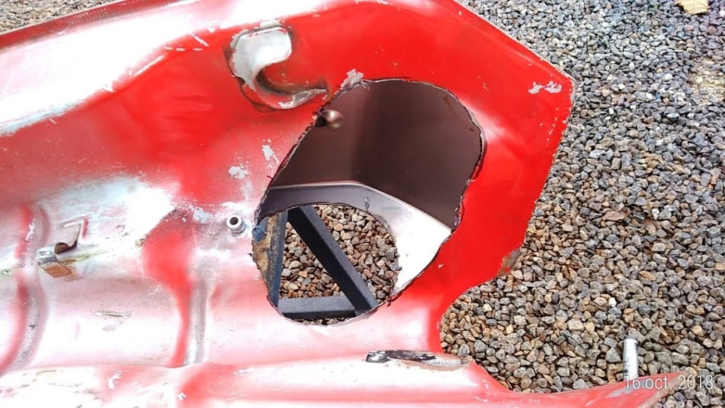

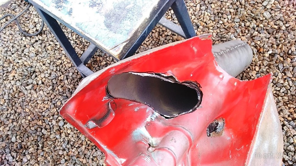

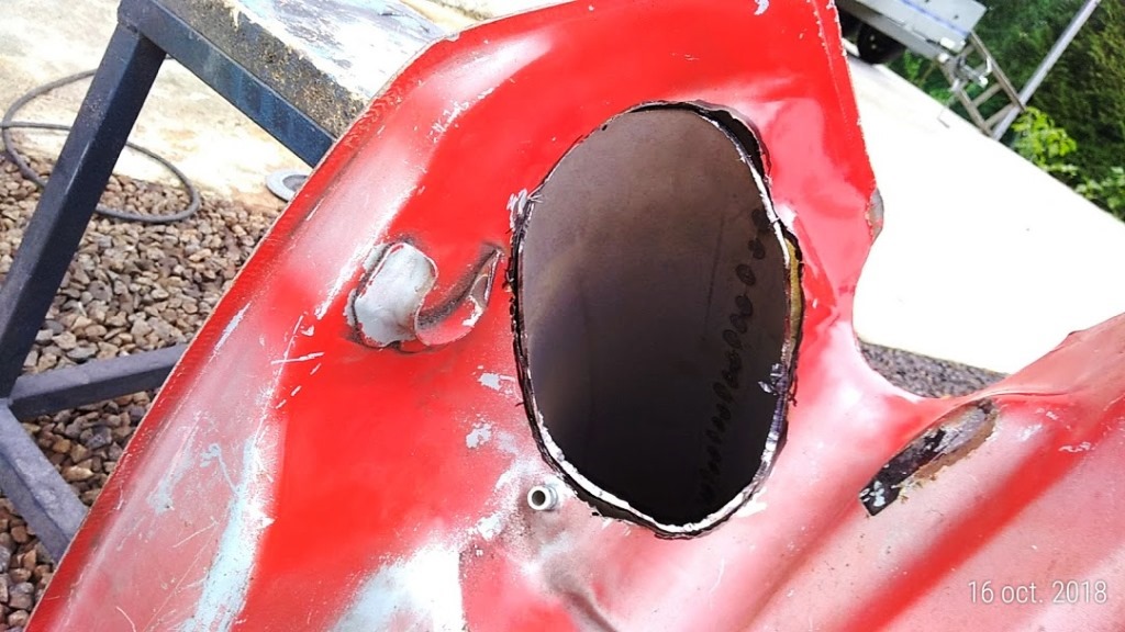

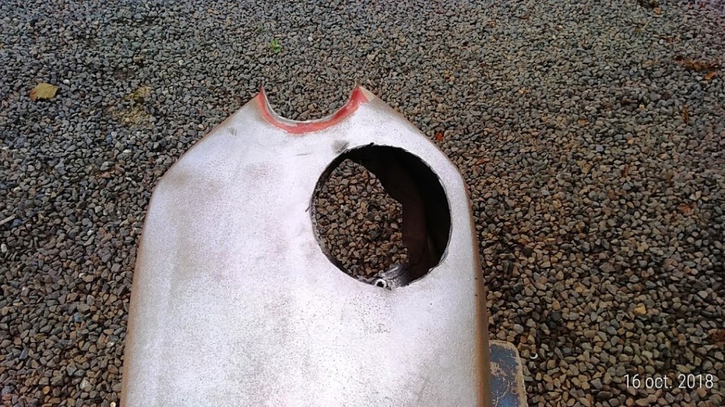

Allez on continu sur l'intégration du compteur...
J'avais prévu un long tube si je me plantais... :pain: :pain: :pain:
ça donne ça en dessous :
C'est pas trop mal, la soudure fera le reste...
Et Céd' m'a tout pété pour les supports de cale pieds passager... :injure: :pain: :pain: :tchin:
MessagePublié: 16 Oct 2018, 16:38
laisse le tube comme ca , tu l'auras direct sous les yeux 8D
