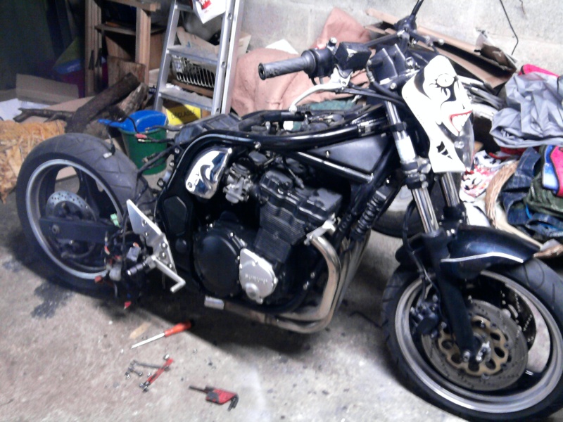

trop bien le bandit j'aime bien le joker de max sur la tete de fourche

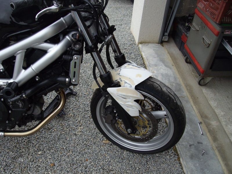

petit up pour le garde boue que je compte monter sur le bandit:

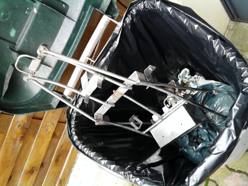

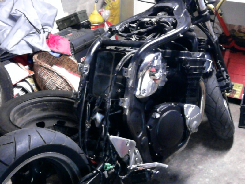

cet après midi nous avons fait un petit tour chez Papy et Mamy et j'ai profité de l'heure du goûter pour aller dans le garage...
le chantier va commencer vu que je n'ai pas de tunes pour la CBR en ce moment:
berceau monoplace poubelle!

mdr la boucle a la poubelle! :mur:

à 1€ le kg en ce moment je ne vais pas toucher grand chose.
nan, façon de parler, je vais pas la jeter, je vais la découper pour récupérer le bac à batterie, les rotules et de l'étiré.
elle m'a coûté que dalle donc rien à foutre.
j'ai déjà toute la matière première pour en faire deux autres si je veux...en tube cette fois ci.
j'hésite à faire la nouvelle boucle arrière démontable soudée au cadre :?

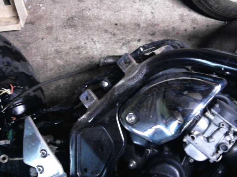

avancement des travaux donc ce weekend.
découpe et repose de nouvelle "oreilles" de fixation de bâtis par du plus résistant dans le but de faire
un autre bâtis plus conventionnel en tube pour accueillir un siège passager.
soudure à l'arc à la baguette de 2.5mm à 80 Ampères.
2 passe de chaque côté des pâtes de fixations ont est jamais trop prudent!
ps: je meule mes soudure extérieur juste pour l'esthétique, j'aime pas trop l'arc...

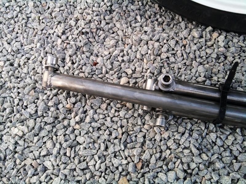

Cà y est! J'ai commencé le bâtis.
Donc c'est du tube inox diamètre 26.9mm épaisseur 1.6mm.
J'ai soudé aux extrémités de chaque tube une pièce préalablement usinée.
Taraudage M12...c'est du solide :pain:
 Sujet du message: Re: MIKABREIZH FIGHTER
MessagePublié: 19 Avr 2010, 16:57
j'adore t'es comme moi full inox :diable: :diable: :diable: mais une ptiotte question les gueules de loups de tes tubes c'est du home made ( meule , dremel, scie cloche ...) ou du fraisage?
