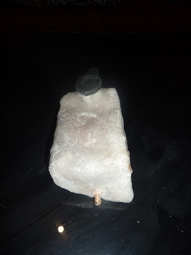

Dans ma précédente config mon vase d'expansion été sous la selle passager.
Du coup je n'avais plus de coffre.
Je veux faire un street mais faut garder un peu de fonctionnalité :diable: .
Du coup j'ai voulu récupérer de la place sous la selle passager pour y ranger qqch.
Du coup je me suis mis en tête de faire ce vase d'expansion en fibre afin de le placer autre par.
Bin quelle merde a faire, ce vase d'expansion été ma bête noir l'annee derniere et il l'est restait!!!
tout un week end pour en arriver la.
Et comme je n'aime pas la simplicité j'ai voulu récupérer le bouchon d'origine mais je ne s'avais pas comment faire car il fait une petit encoche pour le faire tenir.
Du coup je me suis fait un tuyau de fibre que j'ai usiné avec mon tour.
Et après plusieurs test ça a donné ça.
Et après je l'ai fibrer sur le vase d'expansion.
Maintenant il n'y a plus que a faire les fixations et c'est fini pour lui.
Tout un week end pour ca, il y a de quoi déprimer :mur: .
Mais bon il est testé et est étanche c'est déjà ca lol.

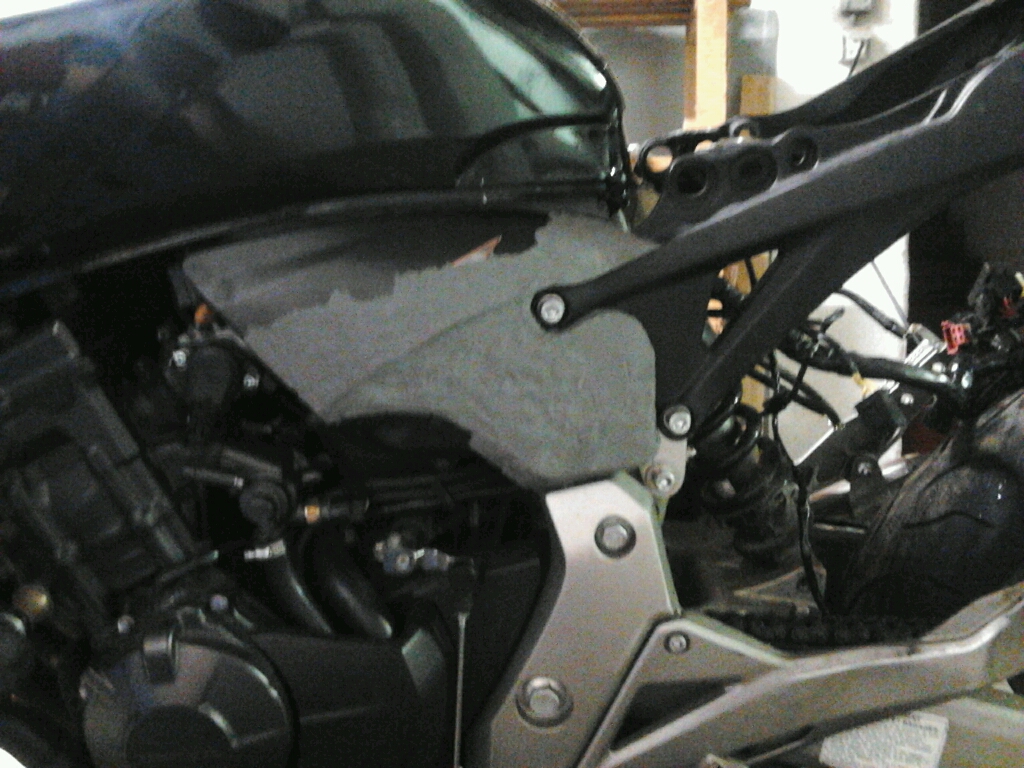

Sinon j'ai profité de de jour férié pour bosser un peu.
J'ai commencer mes cache latéraux sous la selle.
J'ai fait la forme globale avec de la plastiline.
Plus qu'a faire un moule pour en tirer une première pièce sommaire que je lisserais pour en faire le moule définitif.
Désolé pour la qualité des photo je n'avais que mon téléphone sous la main.
Ca donne déja une bonne idée à quoi ils vont ressembler.
Vous en pensez quoi?

ça fait super propre ;) tu peu pas essayer de cacher la vis aussi? la ou c'est rouge.
Je n'arrive pas à voir ton image.
Tu parles sur la partie basse de mes adaptateurs?
Si c'est ca non je pense que je vais laisser comme ça, car l'entrée d'air est a cette endroit.
Du coup je n'ai pas envie de trop l'obstruer.
Et en plus j'aime bien quand on voit un peu la visserie.

oui la vis de ton adaptateur.tant que ça te plais ;) l'aire rentre par derrière? :confused: elle ne va pas d'avant en arrière normalement?
Ouai c'est comme ca sur les hornet.
C'est chelou je trouve aussi lol.

Rien à dire. T'en profite pas pour peindre BO et bas de cadre en noir ?
Je ne pense pas non plus.
Peux être quand j'aurais plus de finance.
Parce que faire une peinture epoxy ca coute un peu chère :-D.
